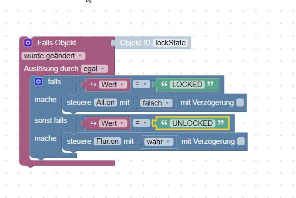

        Vieleicht so :

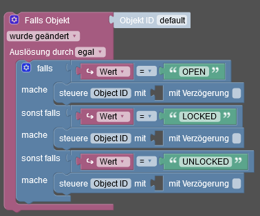

        • DJMarc75
          DJMarc75 @vitaminc last edited by
          @vitaminc Als Trigger den Datenpunkt lockState.

            vitaminc @DJMarc75 last edited by vitaminc
            @djmarc75
            Danke, funktioniert:
            Ich hatte es vorher eigentlich genauso gemacht, aber immer mit dem Status "OPEN" gespielt, allerdings funktioniert dieser nicht, da dieser nicht geschrieben wird. Ich kann also aus Lockstate aktuell nur LOCKED und UNLOCKED aus LockState auswerten. Allerdings könnte ich probieren, den OPEN Befehl aus SetLockState abzufangen um damit eine Aktion zu triggern. Alternativ und vielleicht sogar besser wäre eine Überwachung mit nem Tür/Fensterkontaktschalter aus der HMIP Reihe.
            • DJMarc75
              @vitaminc du könntest mal ein DEBUG direkt in den Trigger packen und dann mal mit dem Gerät welches den DP setzt testen wann der Status open gesetzt wird.
              Kenne ja das Gerät nicht, daher nur mal so von mir theoretisch geschrieben.
