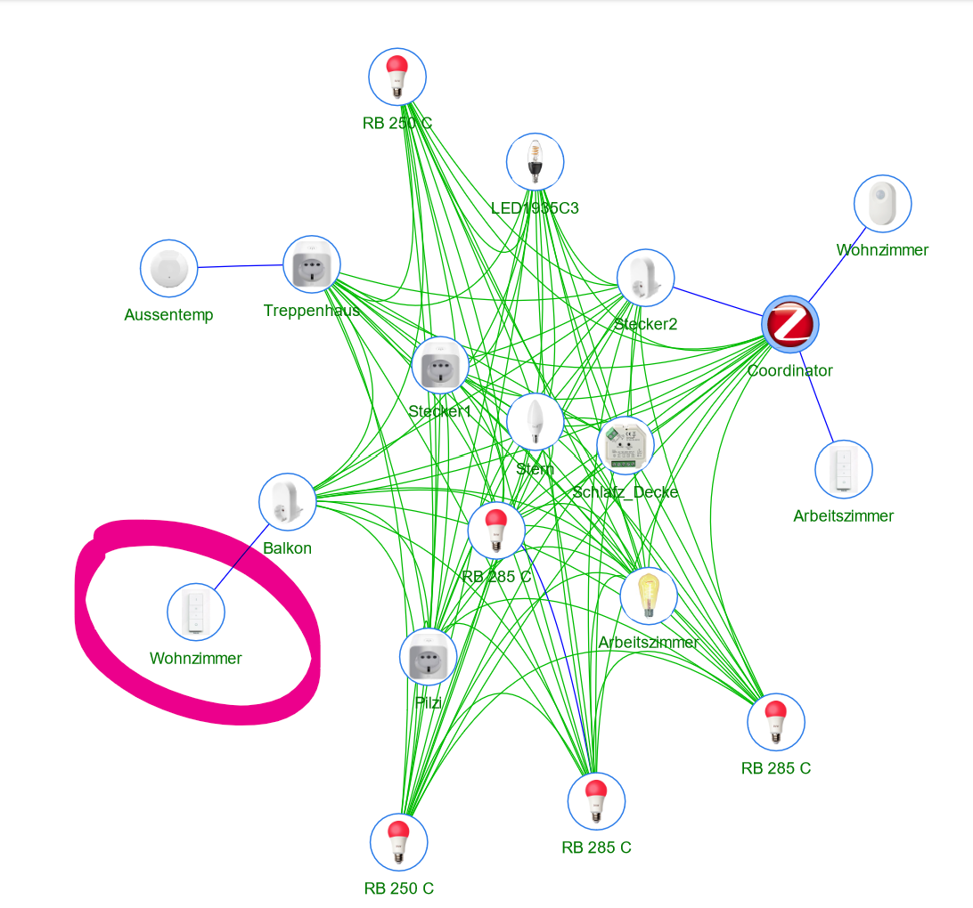

        Ich habe jetzt mal auf der Netzwerkkarte beobachtet was da passiert während der Switch funktioniert und wenn er nicht funktioniert. Aktuell funktioniert er und ist über eine Ikea Tradfri Steckdose verbunden:
        Wenn er nicht funktioniert wird er als disconnected angezeigt (wenig überraschend).
        Was ich auch nicht ganz verstehe ist warum dieser Switch sich immer über irgend ein anderes Device verbindet, aber nie direkt (der andere Switch ist immer direkt mit dem Coordinator verbunden und die Entfernung unterscheidet sich bei beiden nicht).
          arteck Developer Most Active @LittleNo last edited by
          @littleno wenn der rot blinkt dan nhat der keine Verbindung zum Netz. der sollte grün blinken.. wen nalles ok ist
          eigentlich ist es egal mit welchem Router sich dieser verbindet .. hauptsache der ist mit irgendwas verbunden..
          wenn du schon mal die Batterie getauscht hast..dann lerne den nochmal an .. manchmal hilfts..
          hab festgestellt das es von den auch wenn die gleich aussehen mehrere Modelle gibt..
          zu deinem WLAN.. also wenn du nicht gerade ein alleinstehendes Haus hast dann kannst du gerne Dein WLAN auf 5 ghz haben.. und die Nachbarn ballern dich mit 2,4 ghz zu.. also ..
