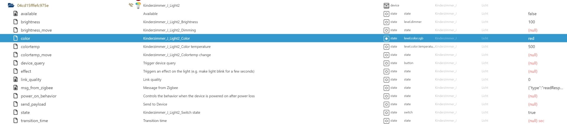

      Ich habe eine Lidl RGB LED die im Kinderzimmer hängt und von meinem Kind mit einer Ikea Fernbedienung (Styrbar) gesteuert werden können soll. Die RGB LED erhält ihr Farbe über einen string, der ein direkter Farbname, hex, RGB etc sein kann.

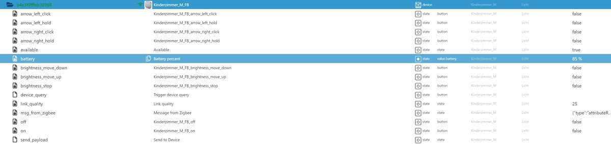

      Die Fernbedienung kann mit ihren Objekten zur Steuerung aber nur wahr oder falsch gesetzt werden. Damit ist natürlich nicht viel anzufangen.

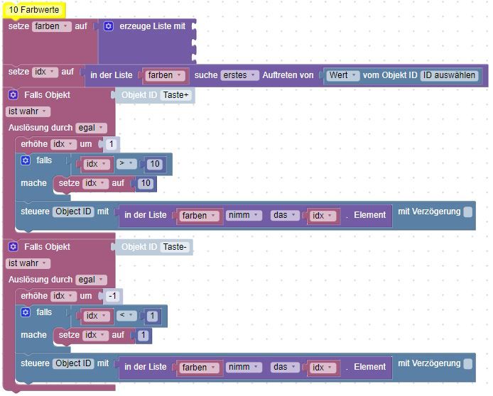

        paul53 @Tiefseetiger last edited by paul53
        @tiefseetiger sagte: Lösungsvorschläge
        Prinzip mit Array, das die 10 Farbwerte enthält.

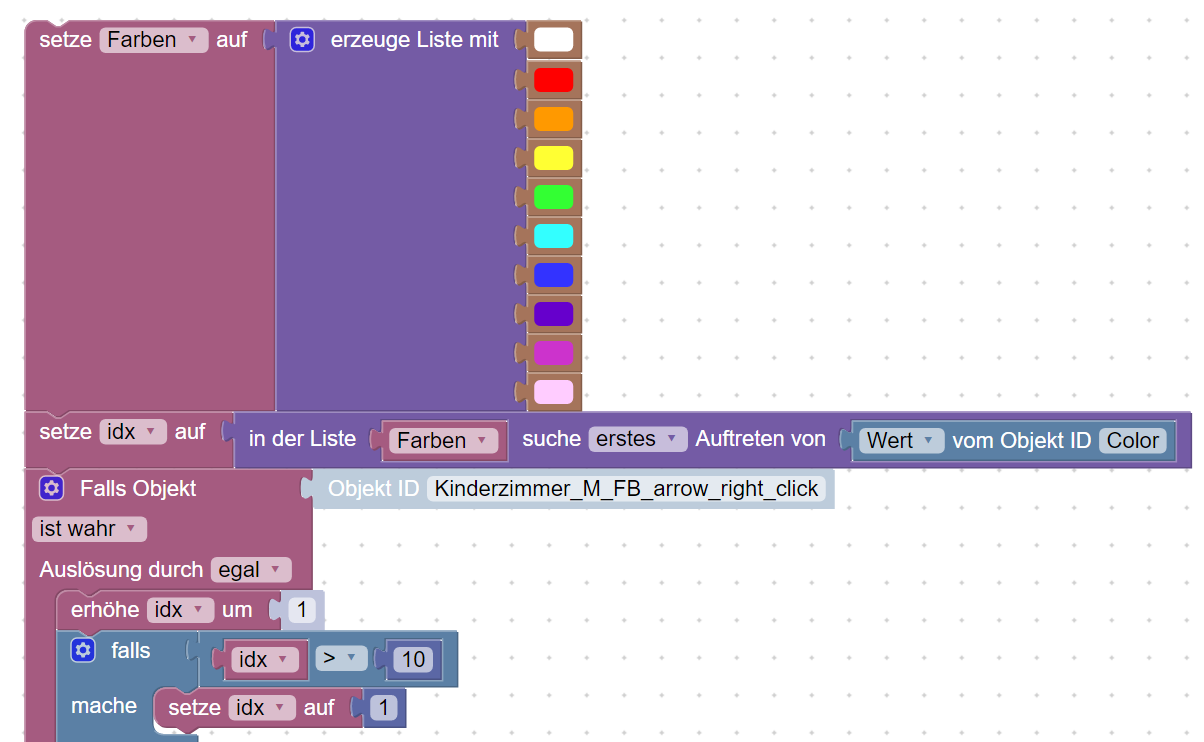

          Tiefseetiger @paul53 last edited by
          @paul53 Vielen Dank für die schnelle Antwort. Es funktioniert wirklich gut und ich habe jetzt auch ein wenig gelernt mit Listen zu arbeiten. Bei der Abfrage idx > 10 habe ich den Index dann wieder auf 1 setzen lassen, sodass sich die Farben quasi wie ein Karussell schalten lassen. Der Liste habe ich die Farben direkt angefügt. Das klappt wunderbar.

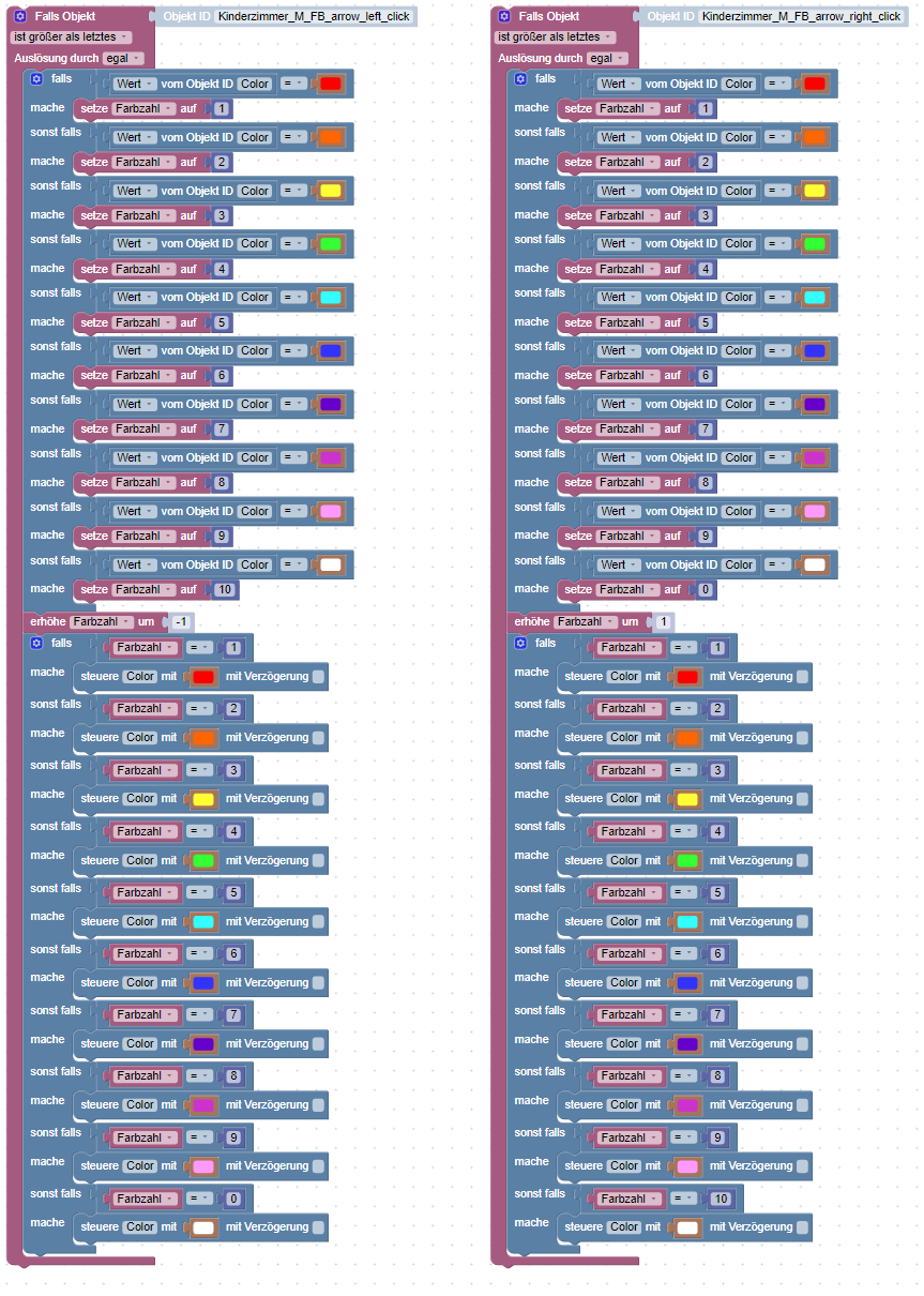

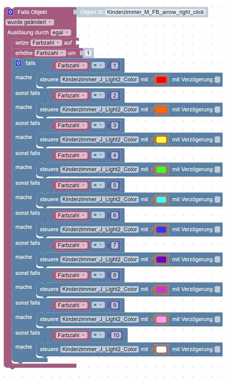

          In der Zwischenzeit hatte ich mich an einer Lösung versucht, die ich mit meinem eigenen Wissenstand hinbekommen habe. Zur Allgemeinen Belustigung und frei dem Motto "nicht schön aber selten":
          Hat auch funktioniert, aber wenn man das sieht, dann weiß man schon, dass das auch eleganter gehen muss.
