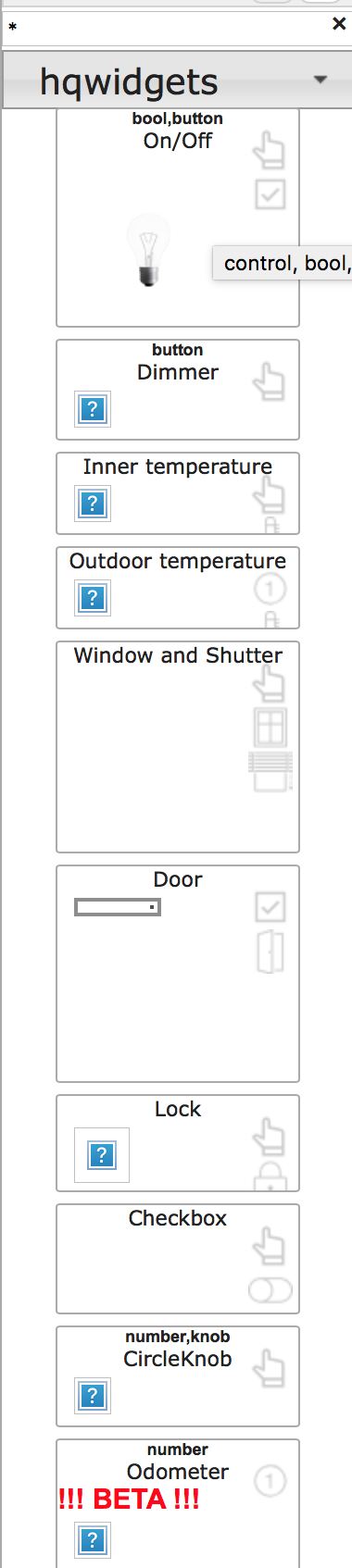

      ich bin neu bei iobrocker und bastle schon seid gestern herum und versuche mit hilfe von Google, Youtube und diesem Forum ans Ziel zu kommen.
      Leider funktioniert nur sehr wenig 😞
      Habe mir hqwidgets hinzugefügt - wenn ich irgendein sysmbol versuche auf einen freien Bereich zu schieben passiert nichts. Unter aktive Widgets kann ich das hinzugefügte hqwidget auswählen und z.b. eine id zuweisen, aber es passiert immer noch nichts :x

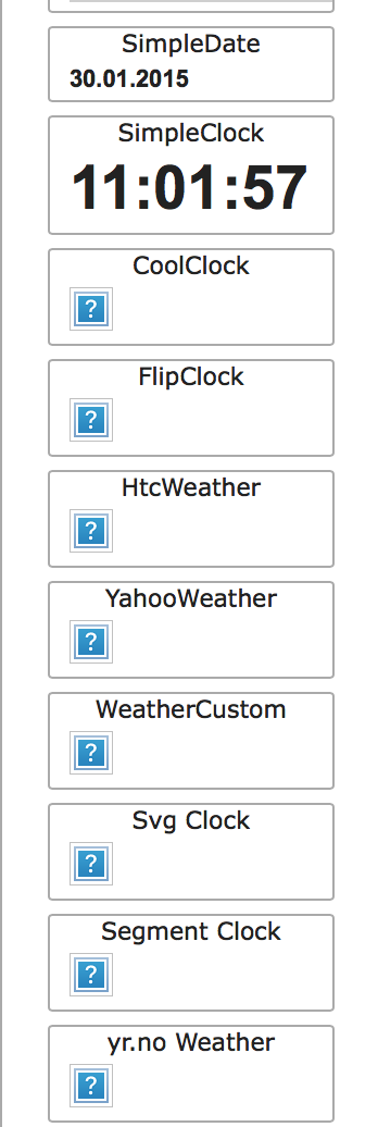

      Dann habe ich das Widget timeandweather hinzugefügt und versucht hier z.B. das Wetterplugin YahooWeather hinzuzufügen. Hier kommt ein weißer Kasten den ich nicht verschieben und auswählen kann. Wenn ich dann wieder über aktive Widgets gehe kann ich zwar z.B. eine Stadt eingeben (habe es mal mit Berlin versucht) aber nichts passiert.
      Jemand eine Idee?
