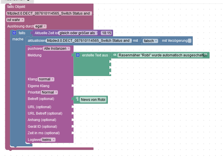

      Hallo Zusammen
      Bin noch totaler Neuling mit Blockly und habe mir da was kleines gebaut.
      Wenn der Rasenmäher via Fritzdect 200 eingeschaltet wird soll er um 18.18 wieder ausschalten und mir eine Push Meldung senden.
      Klappt soweit nur das ich die Pushmeldung im 5 Minuten Takt bekomme. Wie kann ich das ändern das die Meldung nur 1x kommt ?
      Gruss Rene

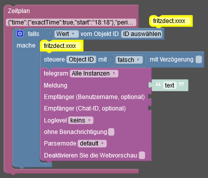

      • DJMarc75
        DJMarc75 @Peguschwein last edited by
        @peguschwein nicht den aktualisiere Block sondern den steuere Block verwenden...
        siehe hier zur Erklärung:
        https://forum.iobroker.net/topic/61879/bestätigt-acknowledged-flag-bedeutung-ein-mysterium
        • DJMarc75
          DJMarc75 @Peguschwein last edited by DJMarc75
          @peguschwein mal so probieren 😀
            @djmarc75 Hat geklappt. Besten Dank
