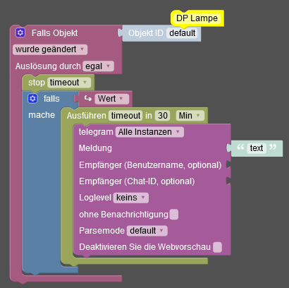

        DJMarc75 @mrhary last edited by
        @mrhary im Keller könnte ja noch Sinn machen aber ALLE Lichter ? Stell Dir vor Du bist für ne lange Sitzung "unterwegs" und plötzlich kannst Du das Klopapier nicht mehr finden weil dunkel 🙄 💩
        für eine Lampe (die muss natürlich smart sein):
        M V 3 Replies Last reply Reply Quote 0
          mrhary @DJMarc75 last edited by
          @djmarc75
          Er soll ja nichts automatisch ausschalten sondern nur Informieren, hilft da ID von Selektor?

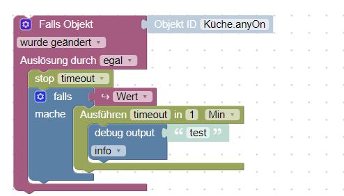

            vitaminc @DJMarc75 last edited by
            @djmarc75
            Hab das mal gerade probiert. Was für ein Datenpunkt muss hier vorhanden sein, ich habe es mit einer Lampe probiert die false/true setzt. Funktioniert aber so nicht.
            Ich hatte es auch mal so probiert, allerdings da empfange ich dann alle 2 Minuten eine Nachricht, anstatt nur 1mal.

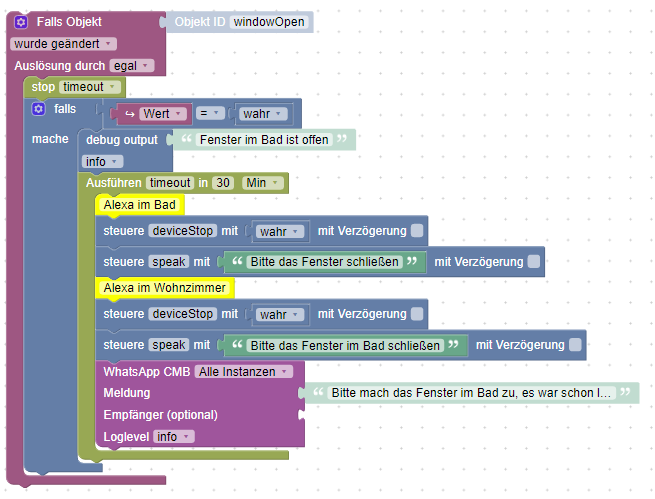

                  • Cephalopod
                    Cephalopod @vitaminc last edited by Cephalopod
                    @vitaminc
                    Ähnliche Anwendung:
                    Falls ein offenes Fenster (HomaticIP Fensterkotakt) länger als X Minuten offen steht, dann bitte über die Alexa in dem Raum einen Spruch sagen.
                    Wenn es nach weiteren Y Minuten immer noch offen steht, dann über eine andere Alexa einen Spruch sagen.
                    Wenn es inzwischen geschlossen wurde, dann natürlich nicht mehr.
                    Wäre das das gleiche Script?
                    M V 2 Replies Last reply Reply Quote 0
                      mrhary @Cephalopod last edited by
                      @cephalopod von der Logik her ja, denn ob es eine Ausgabe via Alexa oder Telegram ist, ist völlig egal!
                      • V

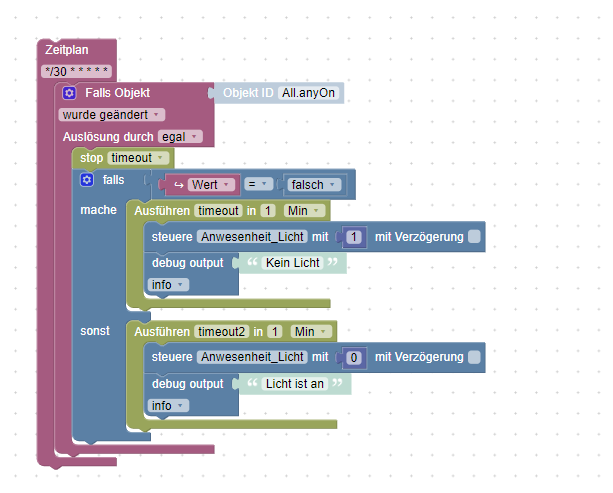

                        vitaminc @Cephalopod last edited by
                        Ich bin gerade dabei folgendes aufzubauen:
                        Wenn KEIN Licht im Haus für eine bestimmte Zeit eingeschaltet ist, schreibe ich eine 1 in einen Datenpunkt.
                        Wenn wieder Licht brennt, dann schreibe ich eine 0 in den Datenpunkt.
                        Hintergrund ist, ich möchte es als zusätzliches Objekt für Präsenz benutzen.
                        Macht das so in etwa Sinn?
                        Funktionieren tut es so, aber leider triggert er mir den "sonst Ausführen timeout2" leider mehrfach:
                        22:56:06.437 info javascript.0 (212) script.js.common.Demo_9: Licht ist an
                        22:56:06.438 info javascript.0 (212) script.js.common.Demo_9: Licht ist an
                        22:56:06.439 info javascript.0 (212) script.js.common.Demo_9: Licht ist an
                        Asgothian DJMarc75 2 Replies Last reply Reply Quote 0

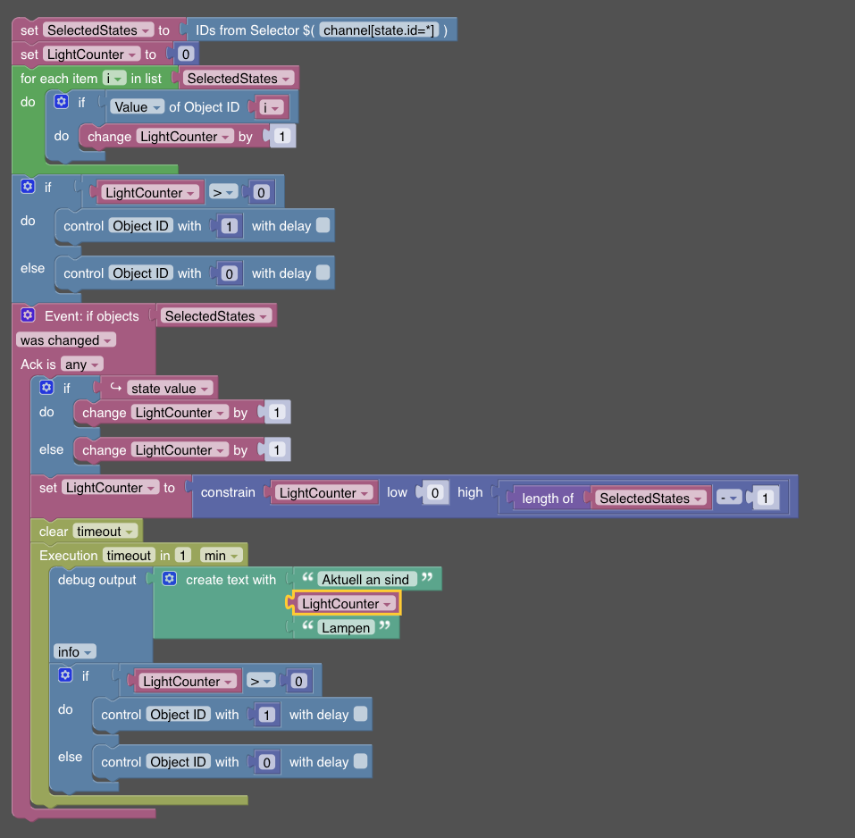

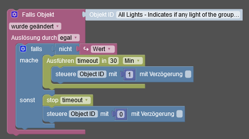

                        • Asgothian
                          Asgothian Developer @vitaminc last edited by Asgothian
                          @vitaminc Computer sind leider nicht schlau. Sie machen genau das was du ihnen sagst (auch wenn es Schwachsinn ist).
                          Was Dein Skript macht:
                          Alle 30 Minuten fügst du einen weiteren Trigger in die Triggerliste ein, die alle deine AnyOn Objekte überprüft. Wenn das Skript lange genug läuft wird der JS Adapter sich verabschieden.
                          Nicht elegant.
                          Es hilft sich 2 Dinge zu merken:
                          • Trigger in Trigger ist Mist. Das geht nur in besonderen Fällen, und gilt für fast alle (Haupt)Bausteine aus dem Trigger Bereich.
                          • Ein Trigger ist keine "Falls Bedingung mache" abfrage. Es ist die Aufforderung eine Bedingung dauerhaft zu überwachen. Dabei wird prinzipiell nicht überprüft wie oft die identische Bedingung überwacht wird.
                          Ansonsten hast du das Problem das die Methode für 1 Lampe geht, für mehrere so nicht, da das ausschalten einer beliebigen Lampe eine 0 Einträgt.

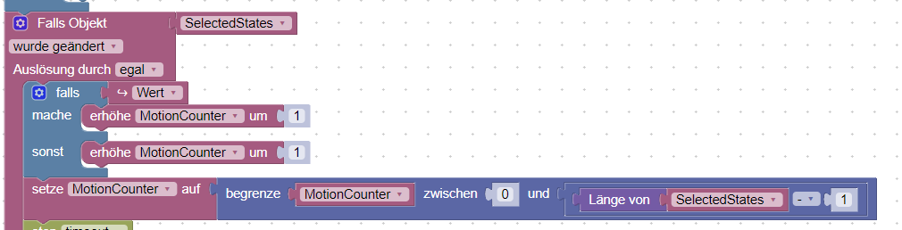

                          Was du wirklich willst:
                          Intern zählt das Skript die Lampen die an sind. Zählen tut er die Lampen sofort, nur das Schreiben in deinen AnyOn Datenpunkt passiert erst nach 1 Minute. (oder nach 20, wenn jemand 19 Minuten lang alle 50 Sekunden eine beliebige Lampe schaltet 🙂 )
                          Nachtrag:
                          Bei Skriptstart muss das Skript natürlich alle Lampen abfragen, um zu ermitteln welche an sind. Macht es auch.

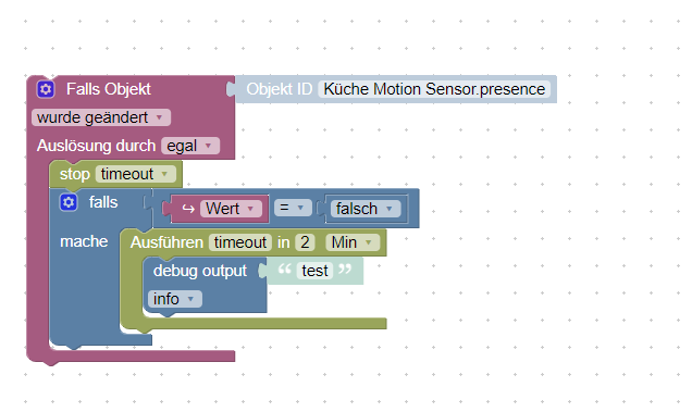

                          • DJMarc75
                            DJMarc75 @vitaminc last edited by
                            @vitaminc sagte in Script wenn mehr als 30min true:
                            Trigger in Trigger ---> geht nicht.
                            Mach erstmal ganz einfach so:
                            • V

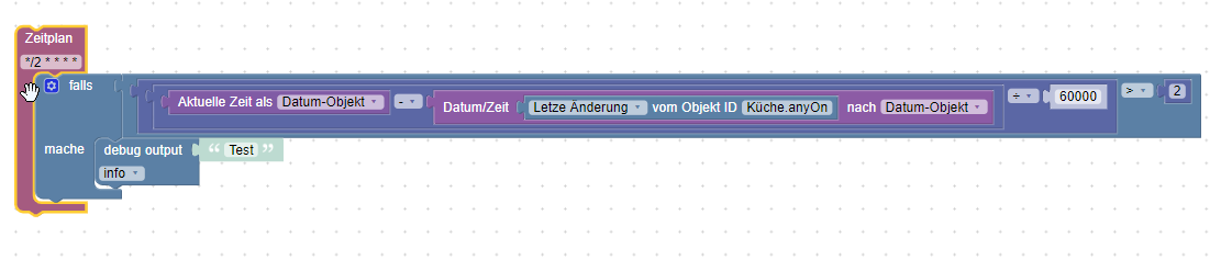

                              Guten Morgen,
                              da ich Philips Hue überall benutze, muss ich nicht ALLE Lampen einzelne abfragen.
                              Hue hat bereits ein Objekt welches mittels Wert definiert, ob irgendeine Lampe also Any noch leuchtet oder nicht.
                              Allerdings ist mir das mit der Zeitsteuerung noch nicht klar, da ich natürlich erst nach einer bestimmten Zeit z.B. 30min, erfassen möchte, dass seitdem auch wirklich keine Änderung mehr stattgefunden hat.
                              Werde mit eure Vorschläge heute Abend mal ansehen, Danke.

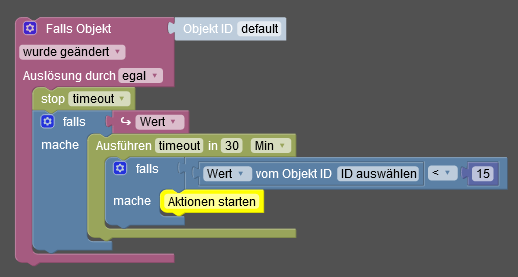

                                So, mein Script funktioniert soweit
                                Wie füge ich eine weitere Bedingung ein, dass die Außentemperatur unterhalb von 15 °C sein muss, damit alarmiert wird?
                                DJMarc75 paul53 Cephalopod 3 Replies Last reply Reply Quote 0
                                • DJMarc75
                                  DJMarc75 @Cephalopod last edited by
                                  @cephalopod sagte in Script wenn mehr als 30min true:

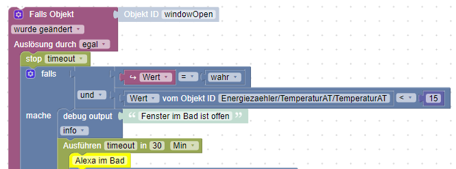

                                    paul53 @Cephalopod last edited by
                                    @cephalopod sagte: Außentemperatur unterhalb von 15 °C sein muss
                                    Cephalopod 1 Reply Last reply Reply Quote 1
                                    • Cephalopod
                                      Cephalopod @paul53 last edited by
                                      @DJMarc75
                                      Super, ihr seid klasse, danke.
                                      Ich habe die zweite Variante genommen, ist "eleganter".
                                      Frage:
                                      Ihr habt beide nur
                                      Falls Wert
                                      geschrieben.
                                      Muss man nicht
                                      Falls Wert = wahr
                                      schreiben?
                                      DJMarc75 mickym 2 Replies Last reply Reply Quote 0
                                      • DJMarc75
                                        Die zweite von @paul53 startet den Timer wenn beim Öffnen des Fensters die Temperatur weniger 15 Grad ist.
                                        Bei meiner Variante startet der Timer immer wenn das Fenster geöffnet wird, aber es erfolgt nur eine Nachricht wenn nach Ablauf des Timers die Aussentemperatur weniger 15 Grad ist.
                                        Bei "wert" wird immer "true" ("wahr") abgefragt.

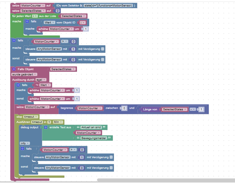

                                          • V

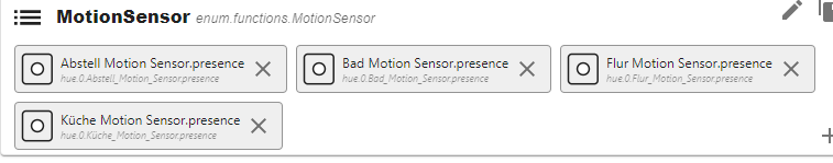

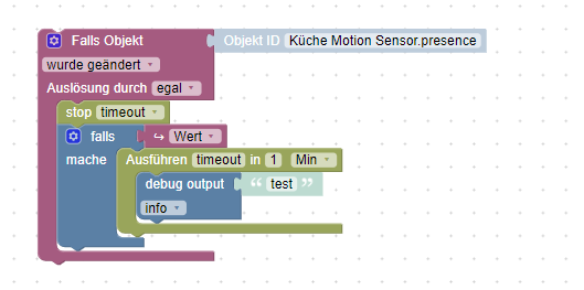

                                            vitaminc @Asgothian last edited by
                                            @asgothian
                                            Danke für deinen Input. Habe das mal umgesetzt, in dem ich alle Bewegungsmelder auf Veränderung prüfen möchte und mir dann in ein Datenpunkt eine 0 oder 1 schreiben möchte, je nachdem ob sich z.B. nach 1 Minute etwas verändert hat oder nicht. Habe für die Bewegungsmelder eine Funktion angelegt:
                                            Zudem einen Datenpunkt als Zahl namens Any_MotionSensor, dort will ich eine 0 oder 1 haben.
                                            Hier das Script, das ich nach deiner Anleitung nachgebaut habe:
                                            Dann kommt:
                                            10:29:09.997 error javascript.0 (187) script.js.common.Bewegungsmelder_V1 Error by subscription (trigger): empty ID defined. All states matched.
                                            681
                                            27
                                            1387
