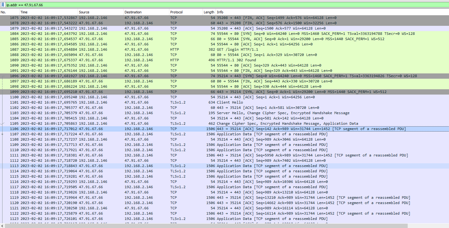

        Dann tcpdump auf dem Interface starten, Adapter neu starten, tcpdump mit "ctrl+c" stoppen, file vom pi laden und mit wireshark schauen oder das file hier posten.

              @nobbiman Mögliche Ursache können die Meldungen über "TCP of a reassembled PDU" sein.
              Da sind schon auffällig viele. Der Grüne Bereich zeigt das anmelden per http und dann wechsel auf https.
              Danach sollten der Login durch sein, zumindest sehe ich keinen Fehler.
              Dann kommen die ganzen oben erwähnten Meldungen welche dazu führen könnten das der Adapter ein Problem hat.
              Falls Growatt eventuell weitere Server betreibt mal einen anderen probieren.

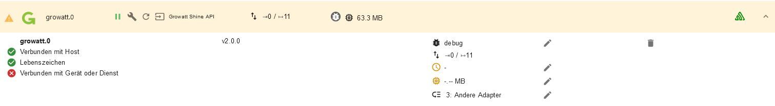

                      Ich fasse es nicht! Nachdem ich heute ein issue bei github geöffnet habe und nochmals auf den Adapter schaue - ... ist der doch tatsächlich grün!
                      Im Log finde ich zwar ähnliche Meldungen, aber er verbindet 😕
