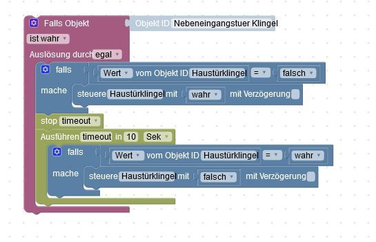

      ich versuche gerad meine Haustürklingel über eine Routine auf Alexa abzuspielen. Funktioniert auch soweit, jedoch startet die Routine zweimal hintereinander sowohl beim Status "true" als auch beim Status "false".
      Eigentlich soll die Routine nur bei "true" starten.
      Jemand eine Idee?
      Momentan siehts so aus:
      Danke und Gruß

          Strobel @Cinimod last edited by
          @cinimod
          "Haustürklingel" selbst ist die Routine. Problem ist dass die Routine sowohl bei False als auch bei True getriggert wird.

              Strobel @haselchen last edited by
              @haselchen
              Also Objekt ID Nebeneingangstürklingel ist ein Klingelknopf der von False auf True wechselt bei Betätigung und dann direkt wieder auf False wechselt.
              Haustürklingel ist eine Routine bei Amazon Instanz als Objekt welches beim auslösen auf True bzw False wechselt und nicht eigenständig wieder auf False geht. Also der Status bleibt bei false. Erst beim erneuten betätigen der Objekt ID Nebeneingangstürklingel wechseltet dann wieder auf True usw.
              Bei jedem zweiten Klingeln wird dadurch komischerweise auch immer zweimal ausgelöst.

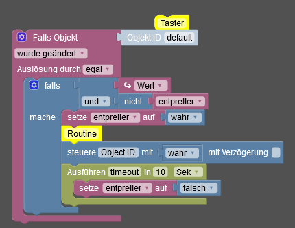

                  Strobel @DJMarc75 last edited by
                  @djmarc75
                  Vielen lieben Dank!
                  Funktioniert.
