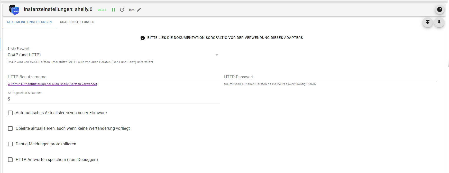

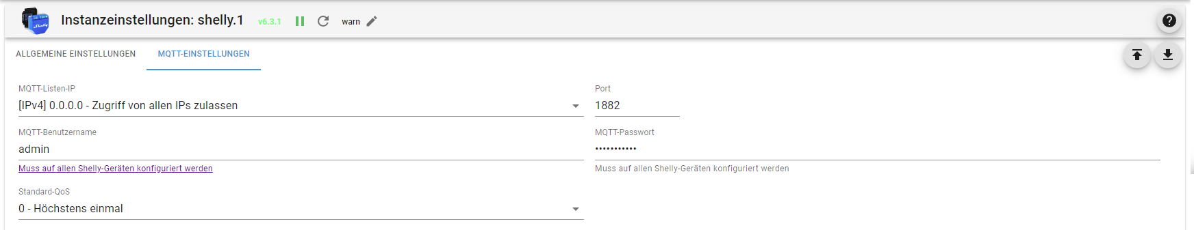

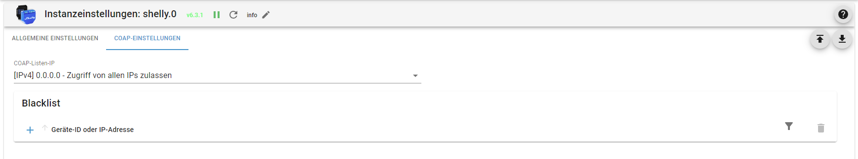

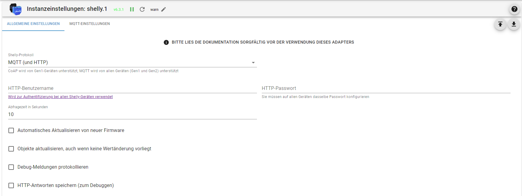

              ich versteh zwar nicht, was für @gluecksmann der shelly adapter und shuttercontrol miteinander zu tun hat, aber wenns ihn glücklich macht:
              d3214971-2451-40e8-bf4c-78af82e3ebc0-grafik.png 5f416291-28d6-460e-849d-1d8a45ad3b63-grafik.png
              d929cfb3-1d53-434e-bfdc-11192da7807c-grafik.png c7384e86-52db-4ac7-9379-0075dd9a9f99-grafik.png

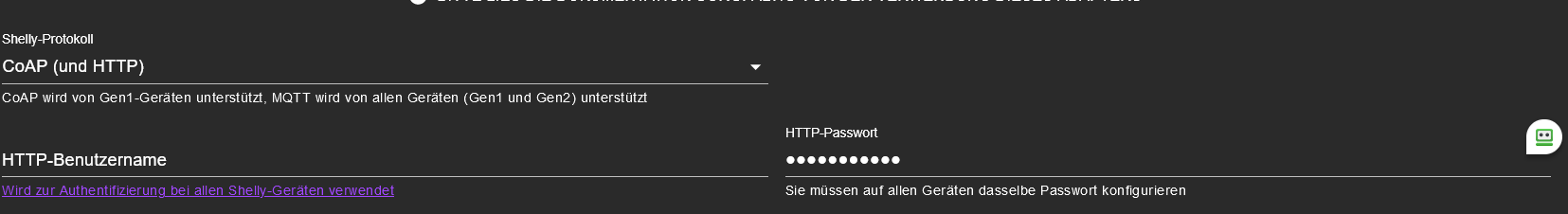

                    Nein,
                    ich meine die Daten die man hier eingibt:
                    • da_Woody
                      da_Woody @wendy2702 last edited by
                      @wendy2702 ah! 🙂
                      wesweil ich ja oben schon schrieb: da hat nix zu suchen, sofern der shelly nicht gesperrt ist.

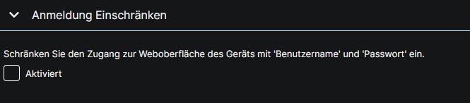

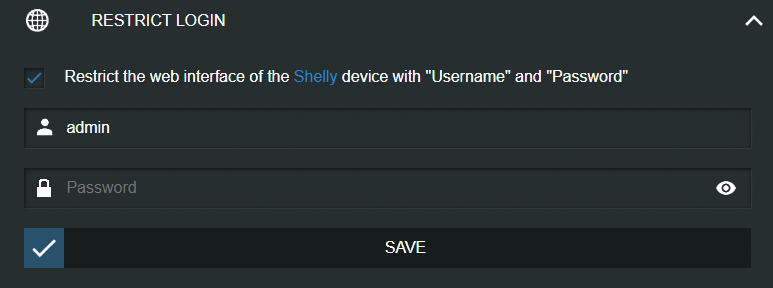

                        • RoddiEF
                          RoddiEF last edited by RoddiEF
                          Das wird gemeint sein denke ich. Damit kann man den Zugang zum Shelly über die Web-Oberfläche sperren.
                          Wenn man hier Benutzer & Passwort eingetragen hat, muss das auch beim Adapter gemacht werden.

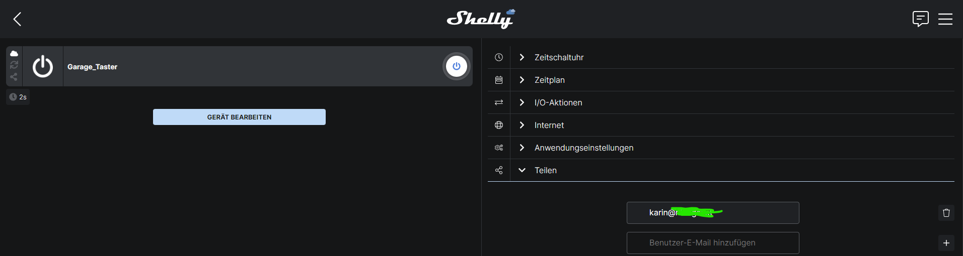

                            @gluecksmann liest und verstehst du was hier geschrieben wird?
                            ich hab dir meine einstellungen für beide instanzen gepostet. dazu brauchts auch keine zusätze in den shelly.
                            der ganze pin kack, ist für mich völlig unnötig. wenn ich angst habe, daß wer auf meinen shelly zugreifen könnte, sollte ich mir vorher gedanken über das WLAN machen.
                            wenn du magst, kannst du für andere, gewisse geräte freischalten. dazu brauchts halt auch eine APP anmeldung. die hat ja nichtmal was mit der cloud zu tun. wer damit ein problem hat, tja...
                            ich hab für meine frau einen eigenen acount eingerichtet und ihr eine eigene seite eingerichtet, mit den dingens, die sie braucht. in meiner werkstatt braucht sie nix können. sie kann aber licht über alexa schalten. das kann man aber auch in allen visus tun.
