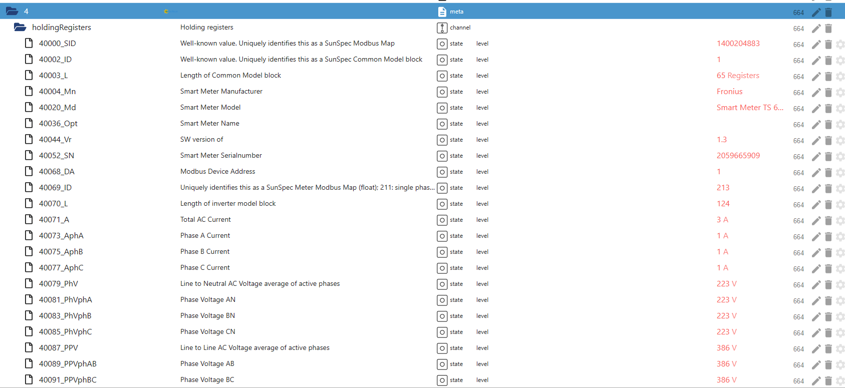

      Ich habe neben dem Fronius Gen24 noch eine kleine 2. Erzeugeranlage die per ioBroker eingelesen wird.
      Jetzt versuche ich seit Tagen diese im Gen24 von ioBroker per Modbus TCP auszulesen, aber das klappt irgendwie nicht.
      ioBroker hat eine neue Modbus Instanz bekommen mit allen Registern wie Fronius Smartmeter. Gen24 kann auf diesen auch zugreifen. Ich sehe das gelesen wird, aber nach ner Sekunde wird abgebrochen. Irgendwas passt ihm noch nicht.
      Hat sowas vielleicht schon mal wer erfolgreich geschafft, oder eine Idee was ich falsch mache?
      Einige Register vom Fronius Smartmeter:

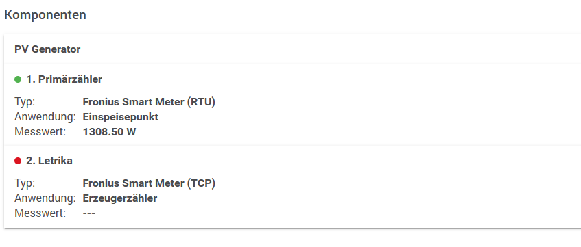

      Gen24 bleibt auf Rot:

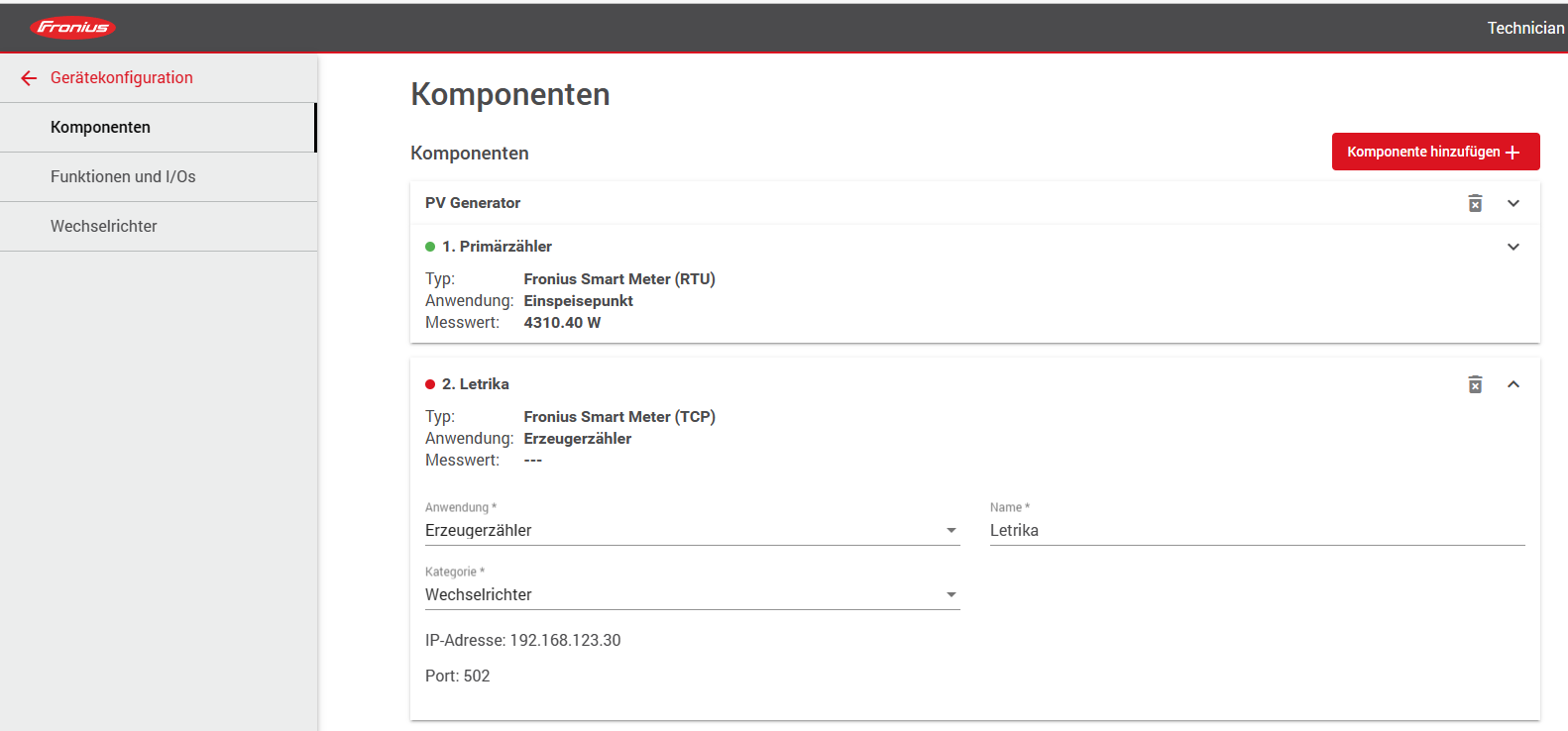

            @maxx8888 Ganz ehrlich verstehe ich nicht was du machen willst bzw. was schon funktioniert.
            Du hast einen GEN24 welcher erfolgreich in iobroker eingebunden ist ?
            Du hast eine zweite Anlage die ebenfalls per Modbus eingelesen wird ?
            Du willst die Daten der zweiten kleinen Anlage aus dem Gen24 auslesen ?
            Wovon ist der untere Screenshot ?
              maxx8888 last edited by
              Also im Gen24 kann man beliebig viele Zähler anmelden um eben in der Fronius Welt auf Solarweb diese Daten anzeigen zu lassen. Das Problem das ich habe ist das tagsüber Solarweb eben einen zu geringen Eigenverbrauch anzeigt und berechnet da diese kleine zusätzliche Anlage (1kwp mit Letrika Modulwechselrichter) auch erzeugt aber der Gen24 nichts davon weiß. Gen24 sieht nur das am Einspeisepunkt Zähler immer weniger gebraucht wird.
              Ich würde mir jetzt gerne ersparen hier einen zusätzlichen Smartmeter von Fronius zu verwenden weil aufwendig zu verkabeln da anderes Gebäude...
              Die Idee daher war, ich "simuliere" mit ioBroker und Modbus Adapter einen Fronius Smartmeter und lasse diesen vom Gen24 lesen.
              Ich habe ja alle Register die im Smartmeter vorhanden sind (kann man bei Fronius downloaden). Dann habe ich diese im ioBroker Modbus Adapter angelegt und starte diesen im Slave Mode.
              Dann hab ich eben im Gen24 einen zusätzlichen Smartmeter angelegt (siehe Screenshot unten) und gehofft das der Gen24 den ioBroker Modbus Slave als Smartmeter erkennt und pollen anfängt.
              So wäre dann alles im ioBroker vorhanden und auch im Solarweb korrekt dargestellt.
              K wendy2702 2 Replies Last reply Reply Quote 1
