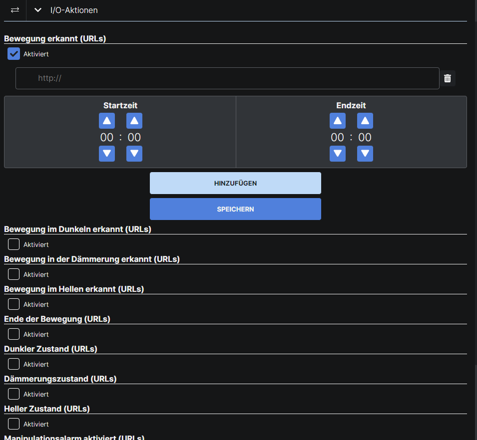

              @ralle sagte in neue Probleme mit dem Shelly Adapter:
              So weit so gut, nur kann ich, wenn ich das mit dem Passwort eintrage, den Motion nicht mehr veranlassen eine Lampe einzuschalten..... weil die nun Passwortgeschützt ist. (hab ich gerade getestet).
              ich mache zwar nur wenig mit dem Shelly Adapter / Shellys mit original Firmware aber:
              Wie genau "veranlasst du den Motion eine Lampe einzuschalten" ? Also von der Konfiguration her.
              Ich nutze so etwas vielfach auf meinen - passwortgeschützen - Tasmotageräten. dort muss ich beim Ziel den Benutzernamen und Passwort mit übergeben.
              Also statt http://192.168.178.42/.. dann http://admin:passwort123@192.168.178.42/...
              Das Beispiel funktioniert beim Basic Authentication Verfahren - das die Shellys aber auch benutzen.
              Das @ und der : sollten nicht im Passwort vorkommen oder müssen maskiert werden wie Leerzeichen - Leerzeichen wäre z.B. %20

              • da_Woody
                da_Woody @BananaJoe last edited by
                @bananajoe sagte in neue Probleme mit dem Shelly Adapter:

                    ralle @BananaJoe last edited by
                    @bananajoe
                    genau das war es, vielen vielen Dank !
                    Das man dort den Namen und Passwort so eingeben kann wusste ich nicht.
                    klappt im Moment Suuuuper
                    BananaJoe 1 Reply Last reply Reply Quote 1

                      • da_Woody
                        da_Woody last edited by
                        @bananajoe klar, warum wären die adapter einstellungen so? 😉
                        da3ee374-9c72-4ff0-a74b-79013fb2eb4a-grafik.png 4bd55996-77e9-40c4-8477-255898ec2b6d-grafik.png
                        ich finde im moment keine liste mit den ganzen befehlen...
