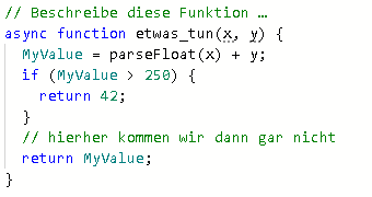

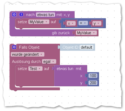

          @manfredh1 öhm, dein Hauptteil wartet doch eh auf die Rückgabe deiner Funktion.
          Beispiel:
          Der macht erst weiter wenn er einen Wert von der Funktion bekommen hat.
          Ergo kannst du in der Funktion entscheiden wann du das machst.

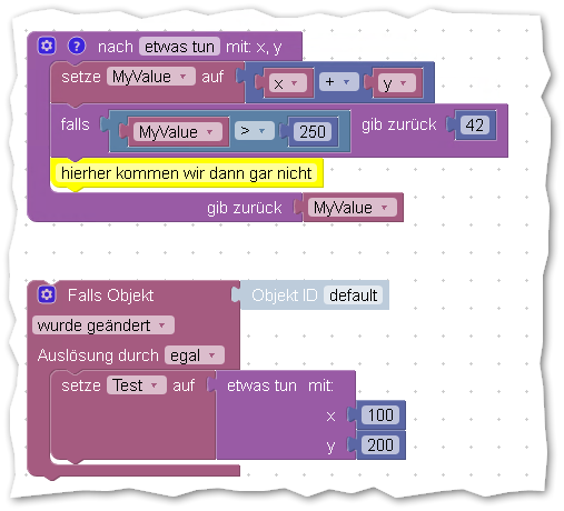

          Wenn dort früher aussteigen willst (z.B. aus einer Schleife):
          Sobald eine "return" stattfindet endet die Funktion:
