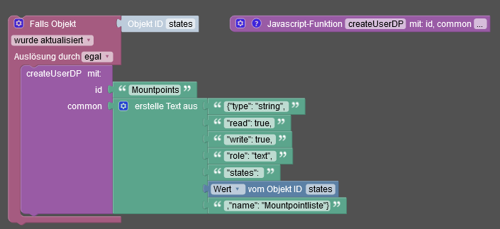

      Tag,
      ich erstelle mir einen eigenen DP nach folgendem Prinzip:
      Funktion:
      createState('0_userdata.0.Diashow.Funktionen.' + id, JSON.parse(common));
      Der DP "state"s ist ein eigener StringDP.mit folgendem Wert:
            "123": "123",
            "456": "456",
            "789": "789"
      Der erstellte DP sieht folgend aus:

      Wie kann ich den eigenen DP mit geänderten states schreiben?

          müßte so gehen:
          z.b.
          var obj = getObject("xx.xx.xx.xx");
          obj.common.states= {"123":"123","456":"456" ...}
          setObject("xx.xx.xx.xx", obj);
          xx.xx.xx.xx ist datenpunkt

            @lucky_esa sagte in common states in eigenem DP ändern:
            Versuche es mal so.
            Besten Dank, so hab ich es umgesetzt 👍
