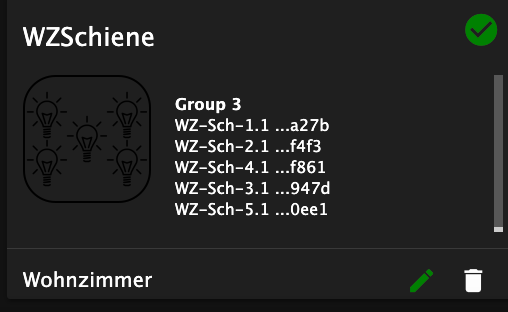

          Eine ergänzende Frage (nur, falls das auf einen Fehler hindeutet!)
          • Gruppen funktionieren.
          • Aber: in den Objekten gibt es die Bäume group_1, group_2 und group_3
          • Unter infos/groups
          steht nur
          {"1":"TVLicht","2":"Wandlicht-G"}
          es fehlt der Name der Gruppe 3, aber auf der Kachel passt es
          Gehört das so?
          Danke!
          daNick
            arteck Developer Most Active @daNick last edited by arteck
            @danick der datenpunkt groups ist ein überbleibsel aus alter version... der kann weg..wo die gurppen noch über adapter geschaltet wurden
