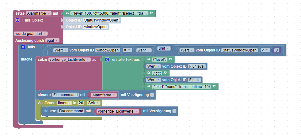

      ich möchte beim Öffnen der Haustüre, dass wenn noch ein Fenster geöffnet ist, die Lampe im Flur blinkt.
      Geöffnete Fenster und das Blinken selber habe ich hinbekommen, aber ich stehe gerade auf dem Schlauch wie ich den zusätzlichen Trigger einbauen kann, dass er nur beim Öffnen der Tür mittels Türkontakt prüft ob noch Fenster offen sind und dann die Lampe blinken lässt.
      hat sich erledigt, siehe Post #2

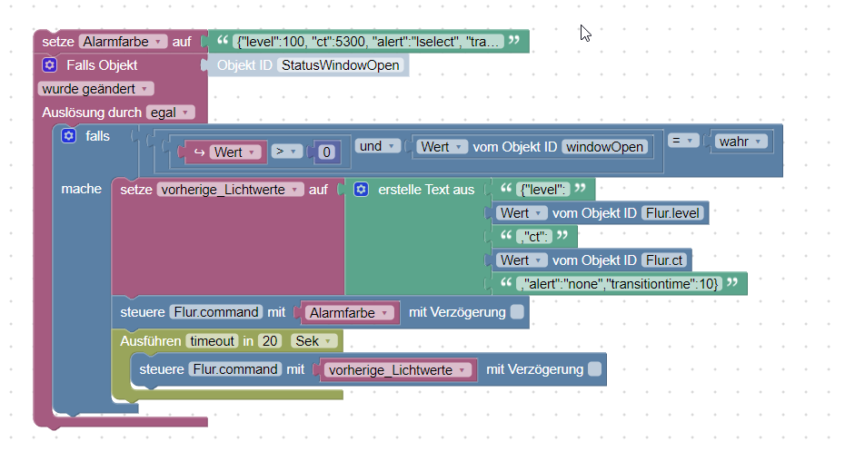

        vitaminc @vitaminc last edited by
        hat sich erledigt, hatte was vergessen, jetzt funktioniert es:
