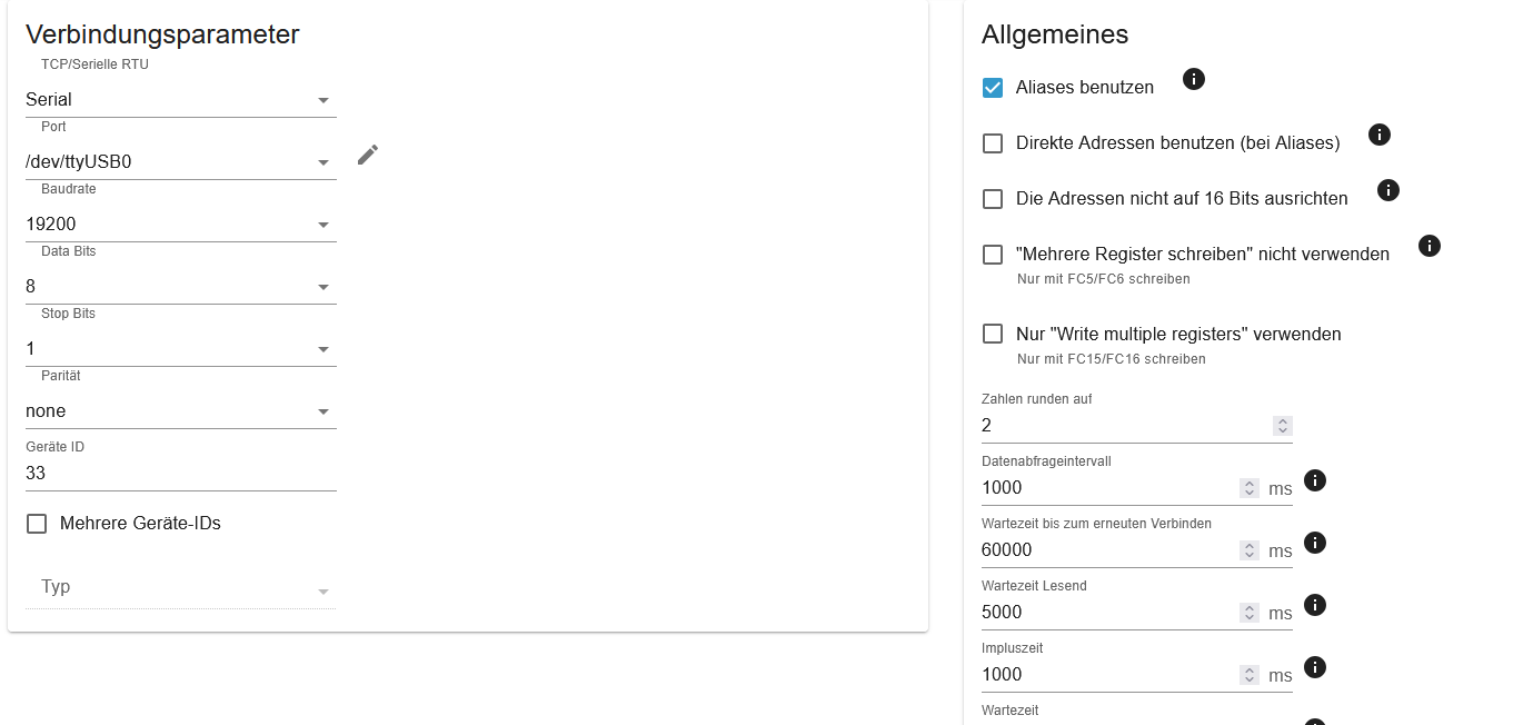

      Nein ich habe Alias nicht aktiv
        Homoran Global Moderator Administrators @Sascha Hartmann last edited by
        @sascha-hartmann sagte in Modbus Finder 7M.38.8.400.0212 auslesen:
        dann sollte in der Bedienungsanleitung auch nur 24 als Register stehen
        Sascha Hartmann 1 Reply Last reply Reply Quote 0

          Sascha Hartmann @Homoran last edited by
          Ich Verstehs aktuell selbst noch nicht ganz denn wenn man mal ganz am Anfang dieses Beitrags sieht schaffts der Kollege ja auch auszulesen mit den 300024 und hat Alias aktiv
          Irgendwie komisch ich bin nur froh das es jetzt läuft 😉
            @sascha-hartmann dann zeig mal ein debug-log
            (Konfigurationen ggf. später)
              jetzt musd ich echt nochmal grübeln, ob das so herum ist/sein muss, dass der Haken dazu führt aus 30024 (nicht 300024!!) wieder die 24 zu machen

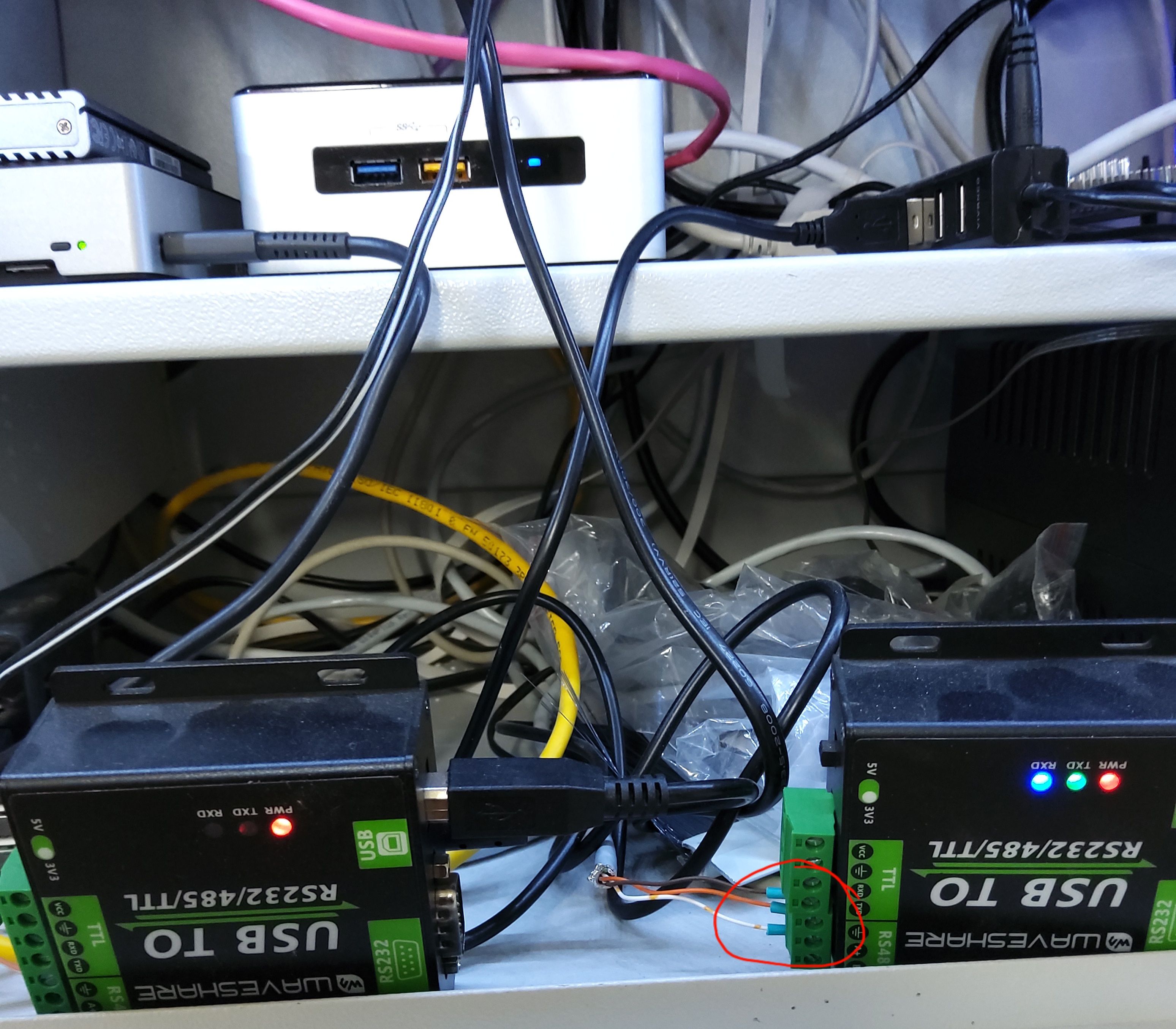

                        Matis @Homoran last edited by
                        @homoran ich würde nie wieder auf USB zurückgehen, die Konfig im Waveshare ist quasi default und sonst gibt es da nichts komplexes. Zuätzlich kann ich auch von meiner Backup-Station darauf zugreifen ohne was konfigurieren oder umstecken zu müssen. Ich hab vier Zähler an einem Konverter in einem modbus, das ist quasi super komfortabel.
                        Aber jeder, wie er es gerne mag.
                          Homoran Global Moderator Administrators @Matis last edited by Homoran
                          @matis sagte in Modbus Finder 7M.38.8.400.0212 auslesen:
                          frei nach: "meiner ist größer" 😂
                          ich hab aber 6, und 3 kommen demnächst noch dazu!
                          ja, mit mehreren Zugriffen hast du recht, wobei das auch nicht ohne ist.
                          ich hab die Waveshare (USB) an einem aktiven USB HUB, die Geräte per serial/by-id/ und hab den auch schon einfach umgesteckt, und alles lief wieder.
                          Die Waveshare haben eindeutige IDs im Gegensatz zu billigen Konvertern
