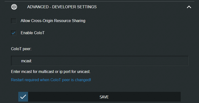

        hast du die shelly auf unicast umgestellt?

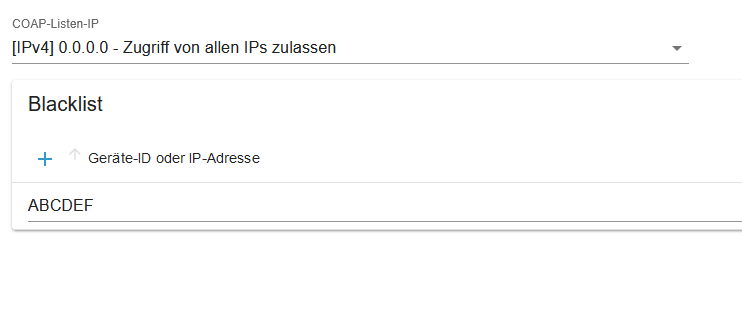

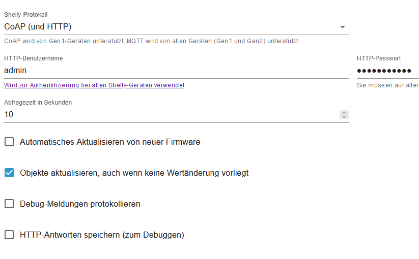

          • Adaptereinstellungen
          • da_Woody
            da_Woody @dehein2 last edited by
            @dehein2
            bzgl. unicast:
            mcast funktioniert anscheinend bei einigen noch. warum? k.A. wurde schon vor längerer zeit auf unicast umgestellt.
            dort gehört die IP deines ioB rein, save. der port wird automatisch eingetragen.
            wozu der stress mit http-benutzername und passwort? bringt genau nichts, oder probleme.
            noch dazu, wenn du die daten auch noch postest:
            shelly.0
            	2023-02-01 11:14:26.315	debug	[CoAP Server] Starting shelly listener with options: {"user":"admin","password":"shellyadmin","multicastInterface":null}
            den haken bei objekte aktualisieren hab ich auch noch nie benutzt.
            das letzte bild passt.

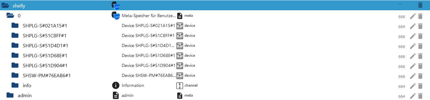

            was es mit dem no existing object zu tun hat, ist mir auch ein rätsel. gibts den DP in den objekten nicht?
            eventuell mal adapter stoppen, die objekte löschen und nach neustart neu erkennen lassen.
              dehein2 @da_Woody last edited by
              @da_woody
              Danke. Das setzen der IP hat geklappt - super
