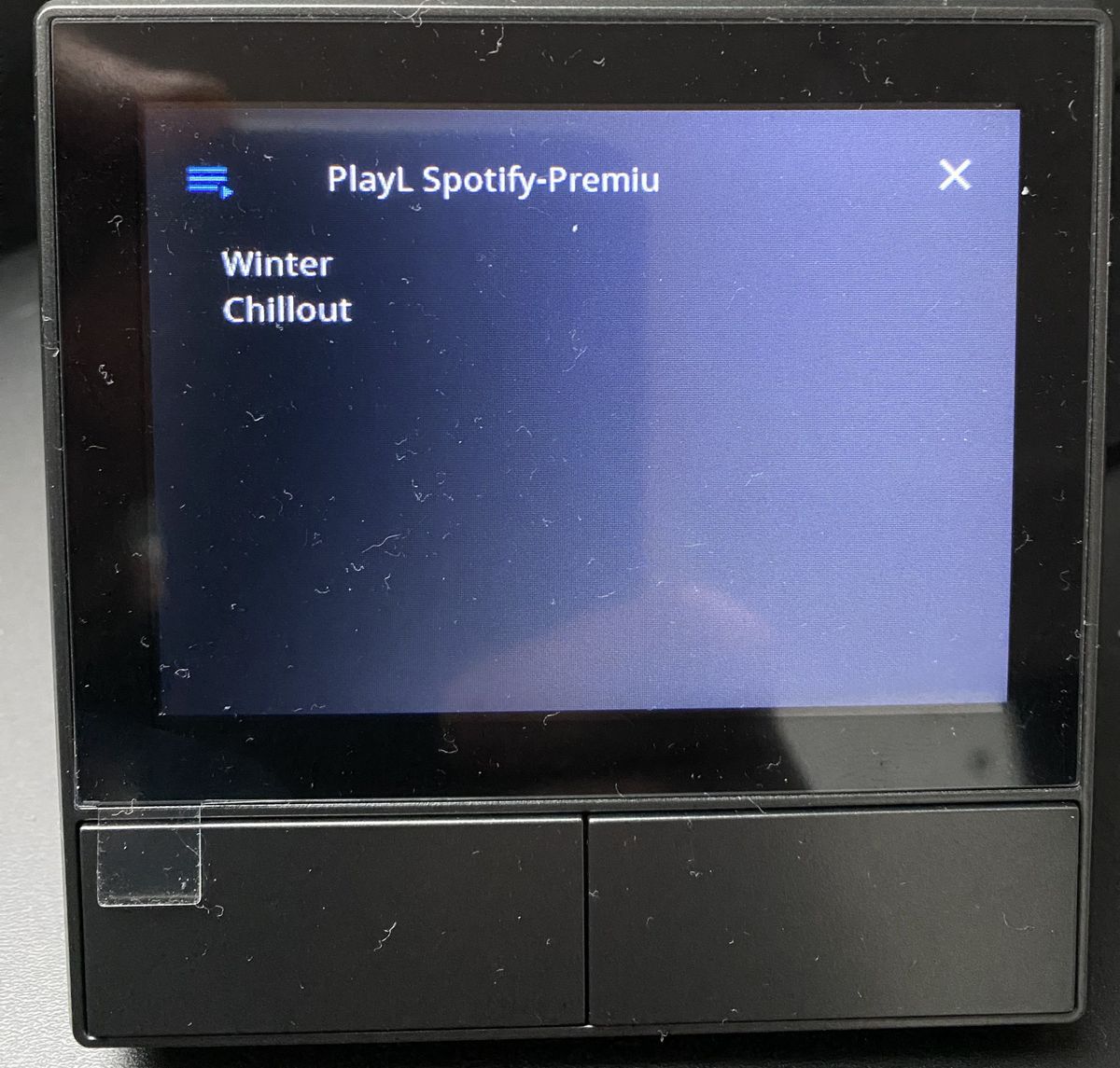

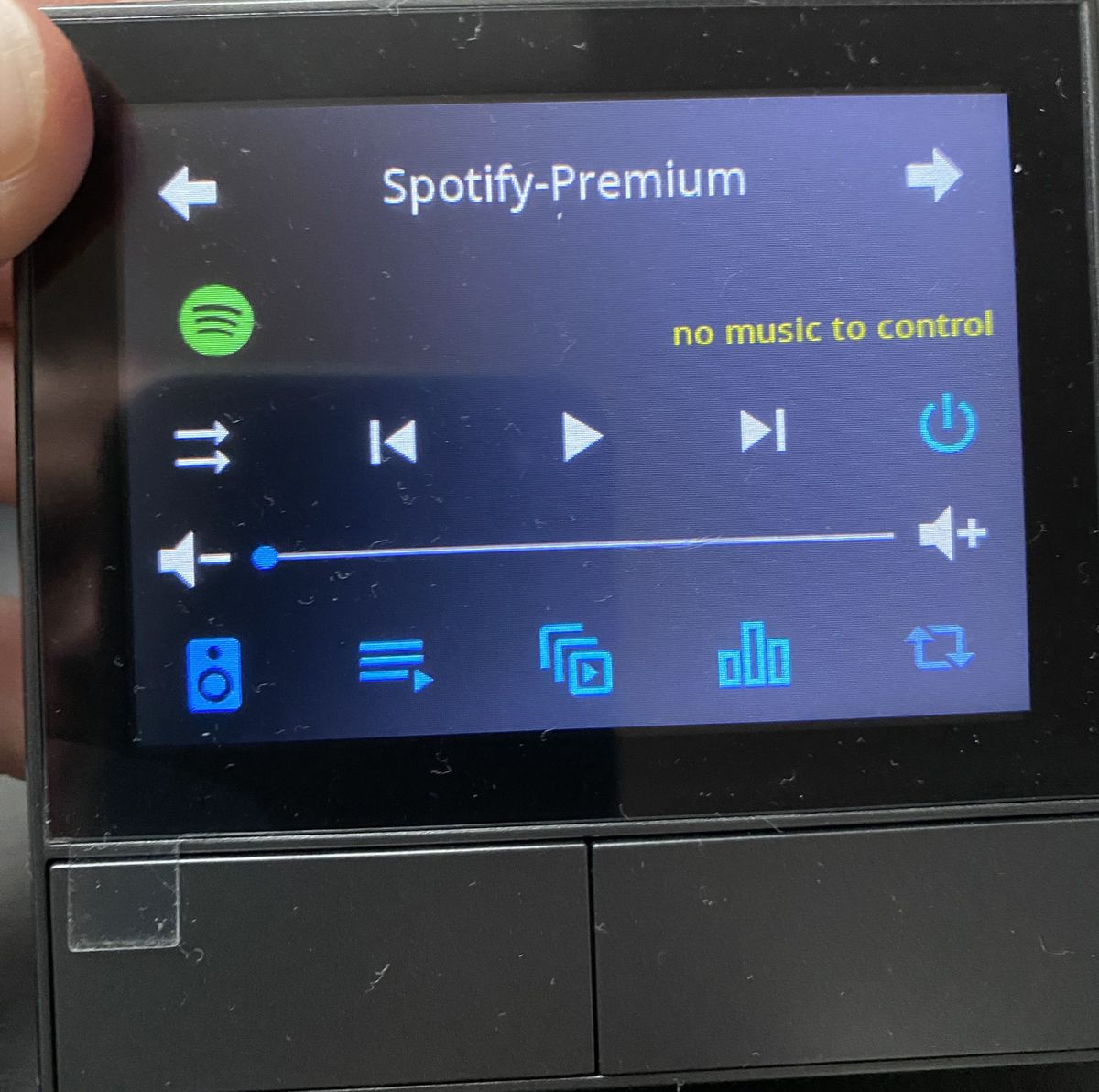

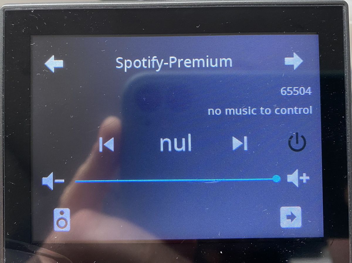

      Hallo noch einmal zusammen!
      Ich bemühe mich zur Lösungsfindung wirklich meiner eigenen kognitiven Fähigkeiten, bevor ich andere mit meinen Problemchen behellige. Es ist mir aber schon wichtig, eine Lösung für meine Probleme zu finden, da ich dieses Projekt unglaublich spannend finde und es für mich als Homematic-Nutzer nie dagewesene Möglichkeiten bietet.
      Aktuell versuche ich sowohl Spotify als auch Sonos auf dem Panel zum Laufen zu bringen. Die Anleitung gem. Wiki wurden nach meinem Verständnis 1 zu 1 so umgesetzt. Jedenfalls sind entsprechende Datenpunkte angelegt worden.
      Meine Dafür verwendeten Codeschnipsel sind:

      Die Sonos-Seite wird gar nicht (mehr) angezeigt, war aber auch fehlerhaft.
      Ich bin leider noch nicht ausreichend im Thema drin, um mir selbst weiterhelfen zu können.
      Ein iobroker MasterKurs, zur Selbsthilfe abseits der JS-Programmierung, wird bereits von mir angesehen.
      Ich würde mich über einen Schubs in die richtige Richtung wirklich freuen.
      Beste Grüße,
      Fabian

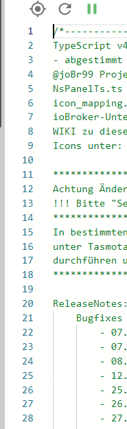

        Aber wenn ich das schon gesehen habe, dann sag doch mal kurz die Versionen an, die zum:
        • TS-Script im Header stehen (erste Zeile)
        • Die NextionTFT Version, mit der geflashed wurde
        EDIT:
        Übrigens steht der Befehl für die passende TFT-Firmware zum TS-Script immer in den Release-Notes (unterste Zeile) des jeweiligen TS-Scripts

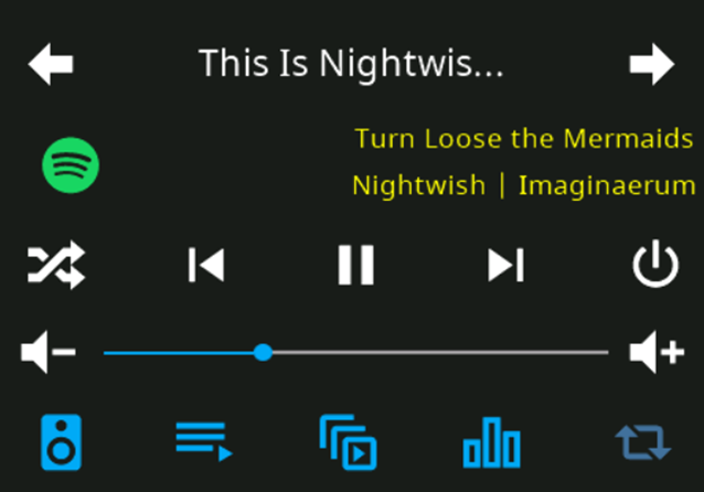

        Und die TFT-Firmware auf deinem NSPanel ist definitiv schon etliche Tage alt. Die HMI hat seit etlichen Wochen gar kein eigenes Speaker-Symbol zusammen mit dem Pfeil nach rechts mehr:
        Das wäre der aktuelle Spotify-Player ab mindestens mal 3.8.3 oder der aktuellen 3.9.0

          Meine TS Script Version ist laut Script 3.7.3.2. Die aktuellste führte bei mir zu dem Fehler, den ich in meinem ersten Beitrag beschrieben hatte. Diese Version habe ich von einem Mitglied der Community.

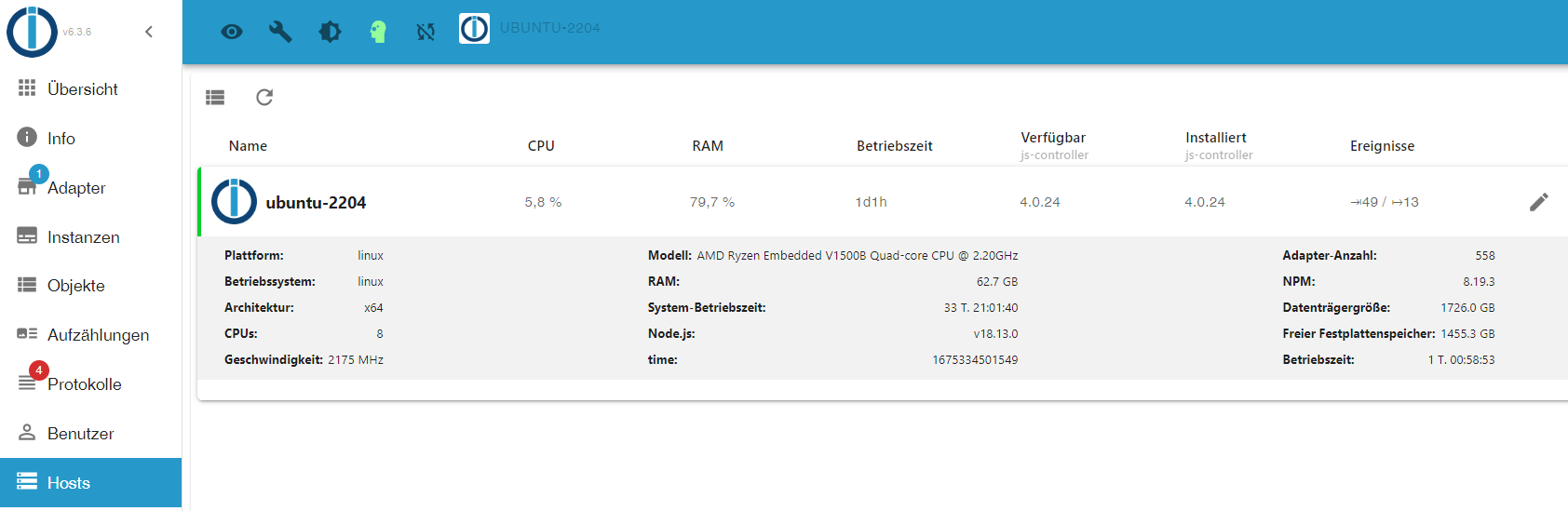

            Zuerst ein paar Fragen:
            • Welche Version JS-Adapters nutzt du?
            • Hast du SetObjects in der Instanz des JS-Adapters (Config-Seite) aktiviert?
            • G
              greenman0702 @Armilar last edited by
              @armilar
              Danke erstmal für deine Antwort!
              Mein JS hat die Version v6.1.4
              setObjects ist im Adapter aktiviert...
              Updates habe ich jetzt noch nicht gemacht, bei der Neusten Scriptversion kam bei mir seinerzeit der Fehler, nichts ging. Es sei denn, dieser Fehler ist bereits behoben worden, dann würde ich die aktuellste Version einspielen.
              Armilar 4 Replies Last reply Reply Quote 0

                                  Ich habe nun die Media Seiten Spotify und Sonos versucht einzubinden.
                                  Sonos erscheint gar nicht, bei Spotify gibt es große Fortschritte, wenngleich noch keine Lösung:
                                  Ich habe im Script vorerst nur einen Speaker, bzw. eine Gruppe von Speakern hinterlegt: "Wohnzimmer".
                                  Musik spielt aber nach betätigen des Playbuttons noch nicht.
                                  Es wird auch nur eine (die letzte?) Playlist angezeigt- muss ich diese im Script auch immer ergänzen, oder kann ich mir die Listen irgendwie übergeben lassen?

                                    Der Spotify ist beim Anlauf oft zickig. Manchmal spielt es letzten Stand einfach weiter, manchmal auch erst nachdem der Speaker ausgewählt und eine Playlist gewählt wird. Manchmal auch erst nachdem eine Playlist bei Spotify oder Alexa ausgewählt wurde. Muss mal sehen, ob der Spotify-Adapter an der Stelle noch mehr hergibt...

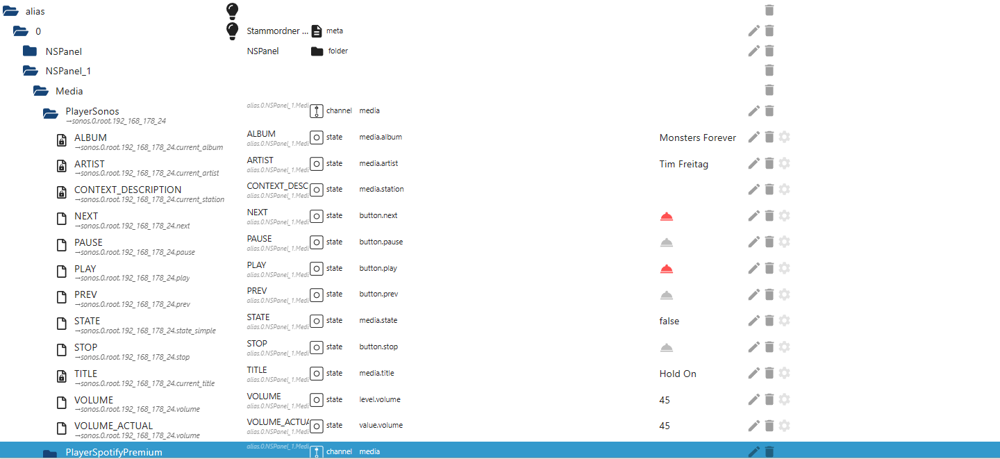

                                    Beim Sonos könntest du mal nachsehen, ob überhaupt ein Alias angelegt wurde... Ist die IP in der Sonos-Variable korrekt? Ansonsten geht's nicht.
                                    Die Spotify-Playlists musst du in der Seiten-Variable vorgeben. Die werden nicht dynamisch gezogen (Bevorzugte Playlists).

                                      Spotify
                                      Zum Verständnis: Ich trage hier den Namen des Sonos-Speakers, in meinem Fall "Wohnzimmer" ein, richtig?
                                      Denn auch wenn ich auf die Playlist klicke, oder den Speaker wähle passiert nichts. Ich hätte gedacht, dass als "konkludente Auswahlbestätigung" von der Auswahlseite (Speaker/Playlist) zur Sonos main-Page gewechselt wird.

                                      Sonos-Alias wurde mit dem Sonos-Script korrekt angelegt, wie ich vermute

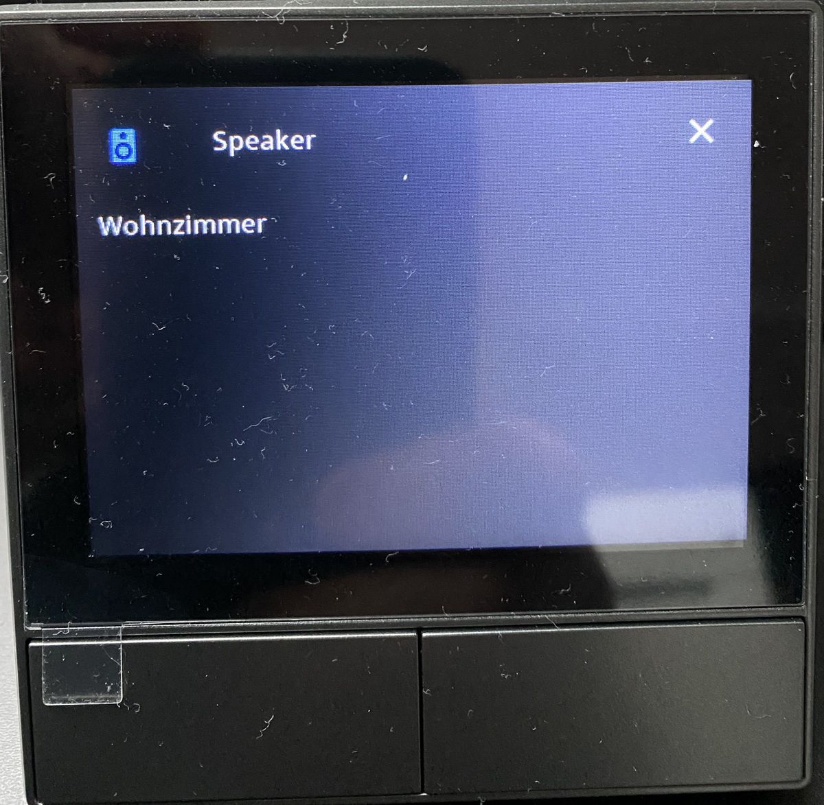

                                          Die Speakerauswahl fuktioniert bei Spotify ja nicht. Es wird zwar WZ angezeig, aber es läuft nicht. Ich muss manuell wieder zur "Mainpage" wechseln.

                                            Bei mir wechseln die Speaker. Allerdings hast du recht. Aktuell musst du das noch manuell schließen. Ist auf der Todo-Liste für Folge-Releases.
