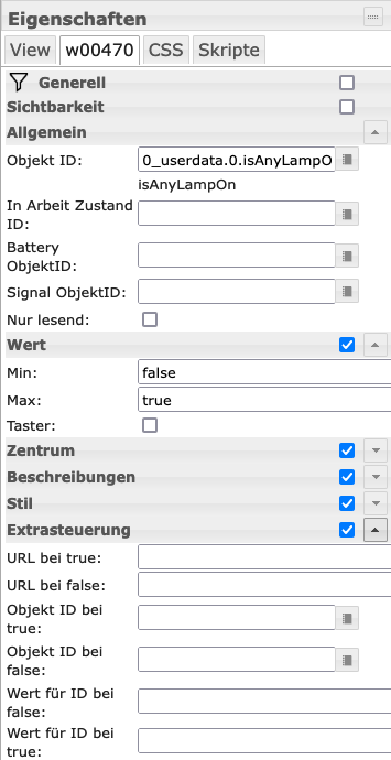

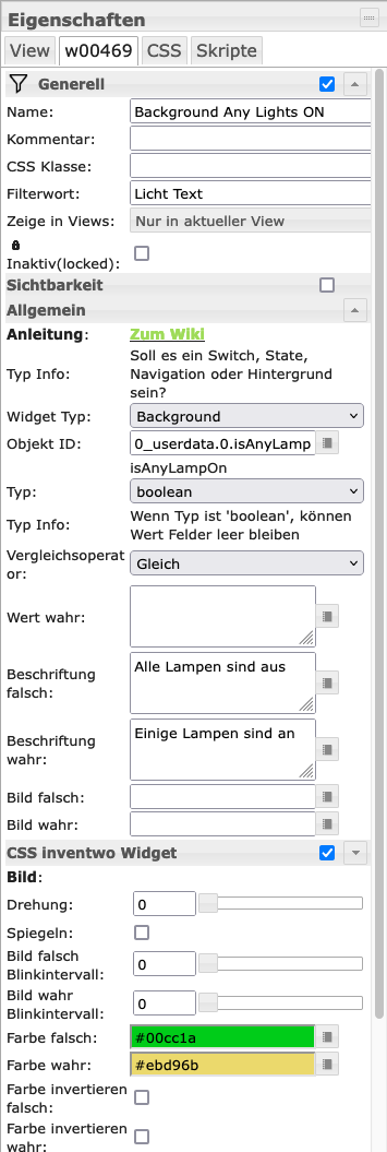

      Screenshot 2023-02-01 at 23.15.53.pngWidget Einstellungen Background Widget mit Text
      Screenshot 2023-02-01 at 23.16.45.pngWidget Einstellungen für "bool, Button" (hqwidgets). Reicht dieses Widget alleine für mein Vorhaben? Über Extrasteuerung?

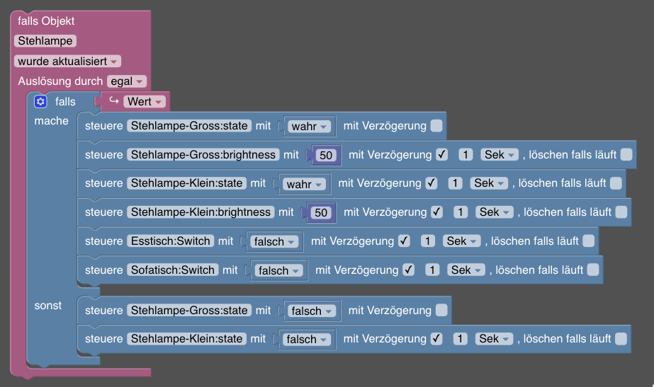

                      So es ist heute etwas später geworden aber hier mal mein Aufbau
                      Hier das Blockly welches, in meinem Fall die Stehlampe schaltet
                      Der DP "Stehlampe" ist der DP welches im Widget geschalten wird

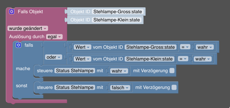

                      Dann habe ich, so wie du auch, einen DP welcher geschalten wird wenn eine der Beiden Lampen an ist
                      Hier mein Blockly dafür
                      In der Vis habe ich dann ein "Basic Bulb" Widget genommen
                      Als Objekt-ID habe ich den DP "Stehlampe" ausgewählt
                      Dann das gewünschte Icon bei On und Off auswählen
                      Bei Fahre habe ich dann folgenden Code hinterlegt
                      {myvar:0_userdata.0.002_nurVIS.17_Status.Stehlampe; myvar=="true" ? "#2d9217" : "#141834"}
                      Wenn dann eine der Lampen an ist dann ist das Icon Grün wenn nicht dann Rot
                      Wenn du dann den Button drückst gehen beide Lampen aus oder an
                      Wenn du sie dann doch einzeln schalten möchtest machste du ,in meinem Fall 2, weitere Widgets womit du sie dann einzeln schalten kannst
                      Ich hoffe ich habe es gut erklärt wenn nicht gern her mit weiteren Fragen
                      Marcel

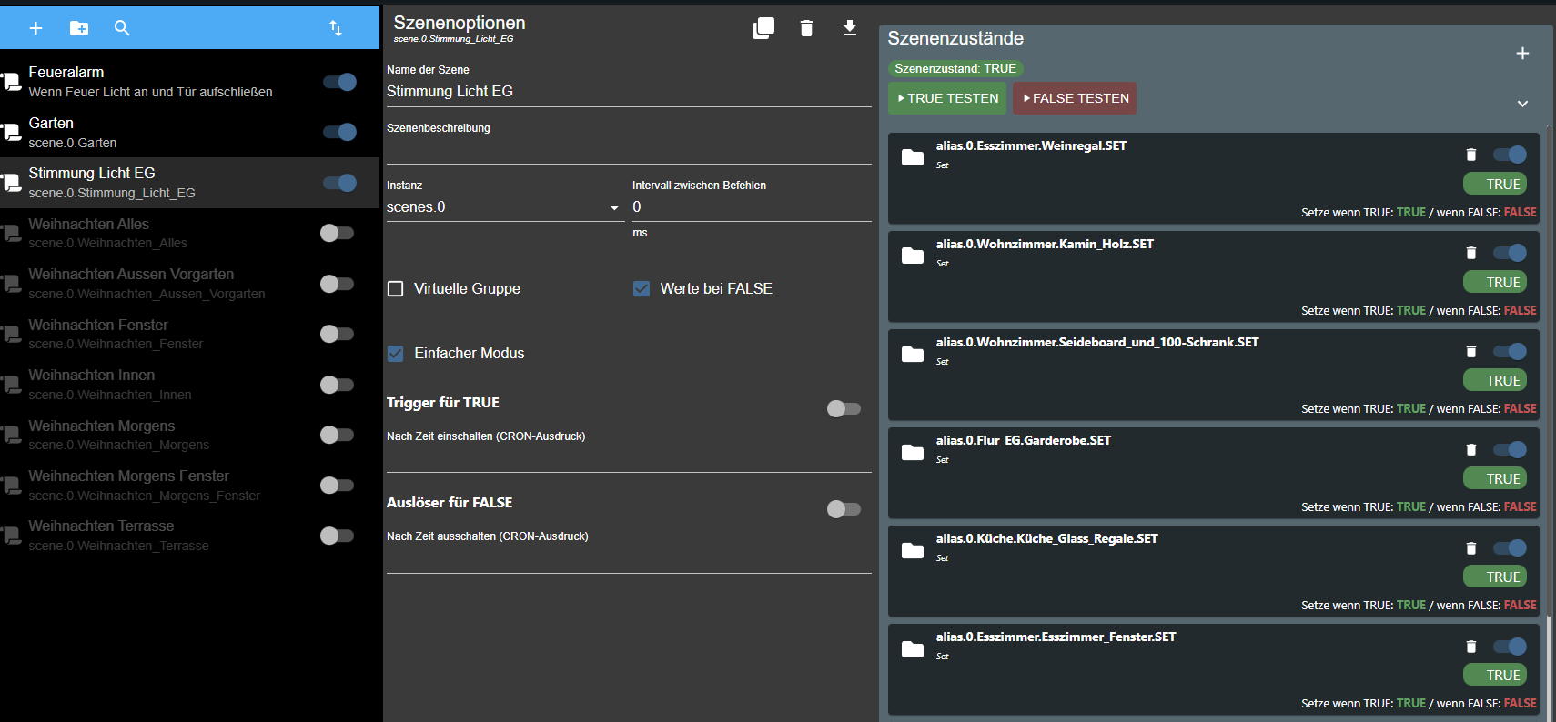

                          ich benutze Szenen Adapter und realisiere genau das.
                          Eine Szene liefert 3 zustände (false, true, uncertain) Alle AN, Alles AUS, Teile AN.
                          Dadurch brauche ich keine Skripte und steuere alles über Szenen
                          Es loht sich diesem Adapter mal anzuschauen.

                            Ist es dieser Adapter?:
                            Github - ioBroker /
                            ioBroker.scenes
                            Fuchsbau 1 Reply Last reply Reply Quote 0
                            • Fuchsbau
                              Fuchsbau @ioBit last edited by
                              @iobit
                              Ja,
                              auch ich habe mir diesen Adapter erste zu Weihnachten etwas genauer angeschaut und bin begeistert.
