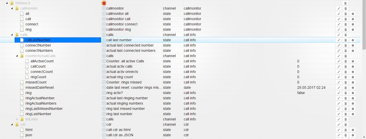

      der "fritzbox Adapter" empfängt keine Daten der Fritzbox!
      Hab schon viel getestet und leider komme ich nicht weiter.
      Fritzbox adapter settings mit IP usw.passt!
      Fritzbox #965 gewählt** (wie kann man die Freigabe überprüfen?!?)
      Im Admin unter "Objekte" gibt es unter fritzbox.0 "calls" - "counterActualCalls".
      Hier steht bei akken Counts (allActive,callCount,connectCount,…) der Wert 0
      Wie kann man die Verbindung zwischen Fritzbox und ioBroker am besten überprüfen?!?
      Bin für jegliche Hilfe dankbar!!!
      Beste Grüße
      Rene
