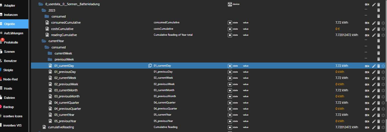

              In den Objekten sieht es dann so aus:
              Ich habe aber definitiv heute keine 7 kW Ladung, keine Sonne da...

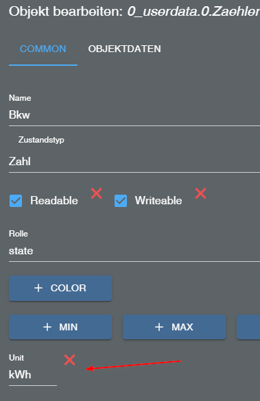

                @steinmetz_4 sagte in Source Analytix Problem:
                Hier ist ein Datenpunkt:
                und wie ich oben schon schrieb, es fehlt die unit Angabe
                da musst du deine richtige Unit eintragen
                  Steinmetz_4 @crunchip last edited by
                  @crunchip
                  Aha, Ok. Werd ich tun.
                  Danke Dir.

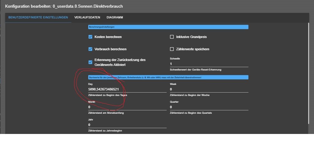

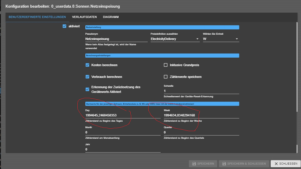

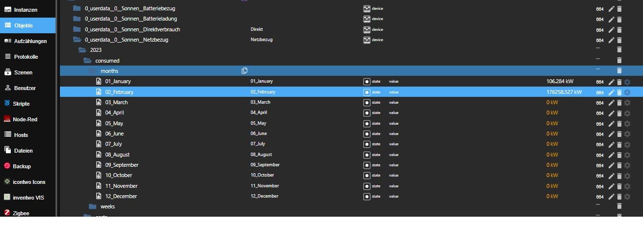

                    Steinmetz_4 @Steinmetz_4 last edited by
                    @steinmetz_4
                    Soweit läuft nun alles, danke für den Hinweis mit den Einheiten.
                    Folgendes Problem tritt nun noch auf:
                    Meine Zählerstände stimmen nicht. Ich habe auch nach mehrmaligem löschen noch unerklärbare Werte bei Start Tag und Start Woche.
                    Die Logdatei sieht so aus:
                    2023-02-09 07:13:10.333 - warn: admin.0 (854) Object 0_userdata.0.Sonnen.Direktverbrauch is invalid: Default value has to be type "number" but received type "string"
                    2023-02-09 07:13:10.335 - warn: admin.0 (854) This object will not be created in future versions. Please report this to the developer.
                    2023-02-09 07:13:10.347 - info: sourceanalytix.0 (2362) Updating SourceAnalytix configuration for : 0_userdata.0.Sonnen.Direktverbrauch
                    2023-02-09 07:13:20.482 - info: sourceanalytix.0 (2362) Updating SourceAnalytix configuration for : sourceanalytix.0.0_userdata__0__Sonnen__Direktverbrauch.2023.consumed.months.01_January
                    2023-02-09 07:13:20.611 - info: sourceanalytix.0 (2362) Updating SourceAnalytix configuration for : sourceanalytix.0.0_userdata__0__Sonnen__Direktverbrauch.2023.consumed.months.02_February
                    2023-02-09 07:13:21.847 - info: sourceanalytix.0 (2362) Updating SourceAnalytix configuration for : sourceanalytix.0.0_userdata__0__Sonnen__Direktverbrauch.2023.consumedCumulative
                    2023-02-09 07:13:21.872 - info: sourceanalytix.0 (2362) Updating SourceAnalytix configuration for : sourceanalytix.0.0_userdata__0__Sonnen__Direktverbrauch.2023.costsCumulative
                    2023-02-09 07:13:22.370 - info: sourceanalytix.0 (2362) Updating SourceAnalytix configuration for : sourceanalytix.0.0_userdata__0__Sonnen__Direktverbrauch.cumulativeReading

                    Es stehen auch nach löschung immer die Startwerte für Tag und Woche in den Einstellungen.
                    Was kann ich tun?

                          @steinmetz_4 von welchem Adapter kommt denn dein Ursprünglicher DP, dort musst du es melden, falls dies schon gefixt ist, hilft es den DP zu löschen und neu anlegen zu lassen
                                @crunchip
                                Das weiß ich leider nicht.
                                Januar sollte passen. 103 kW kommt hin.
                                Februar 176258,533 kann nicht sein. Andererseits 176,2 kW könnte hin kommen.
                                Ist das evtl. ein Fehler in den Einheiten?

                                  @steinmetz_4 musst du doch wissen welche Unit dein zu loggender Datenpunkt anzeigt bzw richtig wäre, hast du ja selbst vergeben.
                                    @crunchip
                                    Ja, der Punkt gibt Watt aus. Die Berechnung sollte in Kilowatt erfolgen.
                                    Heute morgen wieder das gleiche.
                                    Gestern habe ich den Startwert für Day gelöscht, und heute ist er wieder da...
                                    • crunchip
                                      crunchip Forum Testing Most Active @Steinmetz_4 last edited by crunchip
                                      @steinmetz_4 ja die werden ja auch bei Ereignis gefüllt, wenn die Woche rum ist, steht auch da was drin, selbe gilt für Monat....Jahr.
