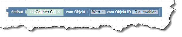

      Hallo Forum,
      anbei ein Bild, hier möchte ich den COUNTER C1 Wert abfragen, leider konnte ich nichts zur korrekten Syntax finden,
      wie Heisst die genaue Variable um mit dieser in einem Java Script weiterarbeiten zu koennen?
      • Codierknecht
        Codierknecht Developer Most Active @NeueKlasse last edited by
        @neueklasse
        getAttr(getState("DEINE_ID").val, 'Counter.C1');
        Oder als Blockly:
        N paul53 2 Replies Last reply Reply Quote 0

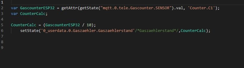

          um wieder in das ganze thema Java einzusteigen wollte ich noch den Korrekten Zählerstand in die
          Uservariable schreiben... irgendwo scheint hier noch etwas zu haken...
          desweiteren Stelle ich mir die Frage, wie oft wird das Script pro Zeiteinheit ueberhaupt ausgefuehrt?
          Codierknecht mickym 2 Replies Last reply Reply Quote 0
          • Codierknecht
            @neueklasse sagte in Abfrage MQTT Variable:
            So wird das Ganze nur 1x beim Start des Script ausgeführt.
            Du brauchst einen Trigger, der auf Änderungen reagiert.
            on({id: "mqtt.0.tele.Gascounter.SENSOR", change: "ne"}, async function (obj) {
              var GascounterESP32 = getAttr(obj.state.val, 'Counter.C1');
              // hier Dein Code
            By the way: Scripte und Ausgaben aus Log oder Terminal nicht als Screenshot sondern in Code-Tags </> posten.
            Nicht jeder hat Lust, das Ganze nochmal abzutippen. Und auf dem Handy sind Screenshots nur schwer lesbar.

              @codierknecht ahh... ok Danke,
              var CounterCalc = 0;
              on({id: "mqtt.0.tele.Gascounter.SENSOR", change: "ne"}, async function (obj) {  // trigger
                  var GascounterESP32 = getAttr(obj.state.val, 'Counter.C1');                 // write state into Variable
                  CounterCalc = (GascounterESP32 / 10);                                                   // calculation
                      setState('0_userdata.0.Gaszaehler.Gaszaehlerstand'/*Gaszaehlerstand*/,CounterCalc); // calculated value into uservalue
              könntest Du mir noch bitte sagen wieso er die uservariable mit setState nicht überschreibt mit CounterCalc?
              • Codierknecht
                @neueklasse
                Könnte man noch etwas vereinfachen:
                    setState('0_userdata.0.Gaszaehler.Gaszaehlerstand', parseInt(getAttr(obj.state.val, 'Counter.C1')) / 10);
                Der Wert wird geschrieben, sobald sich der der DP mqtt.0.tele.Gascounter.SENSOR das nächste mal ändert.
                Wenn das Script gestartet wird, solltest Du im Log etwas mit 1 Subscriptions sehen.

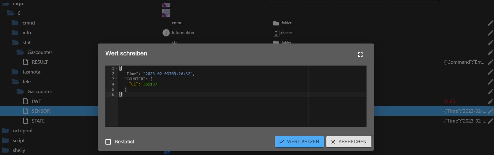

                        hatte vorher einen Denkfehler, das durch 10 Teilen ist falsch.. ich moechte hier nur von
                        Integer auf float (statt 1234567 auf 12345.67)
                          paul53 @NeueKlasse last edited by paul53
                          @neueklasse sagte: nur von Integer auf float (statt 1234567 auf 12345.67)
                          Dann kann das Runden weggelassen werden. Laut erstem Beitrag muss "COUNTER" groß geschrieben werden.
                                  @neueklasse sagte: ändert leider nichts an dem Error
                                  Dann enthält der Datenpunkt kein Objekt, sondern ein JSON.
                                  const idSensor = 'mqtt.0.tele.Gascounter.SENSOR';
                                  const idZaehler = '0_userdata.0.Gaszaehler.Gaszaehlerstand';
                                  on(idSensor, function(dp) {
                                      let zaehler = JSON.parse(dp.state.val).COUNTER.C1 / 100;
                                      setState(idZaehler, zaehler, true);
                                  Codierknecht N 2 Replies Last reply Reply Quote 0

                                    @paul53 sagte in Abfrage MQTT Variable:
                                    Davon war ich bei MQTT einfach mal ausgegangen 😉
                                        @neueklasse sagte: wieso es ohne die getAttr im moment noch nicht geht.
                                        Es fehlte JSON.parse().

                                          Codierknecht Developer Most Active @paul53 last edited by Codierknecht
                                          Jepp - wenn man dann auch die korrekte Groß- und Kleinschreibung verwendet, klappt's auch mit dem Nachbarn 🤦‍♂️
                                          In meinem Test-DP stand das noch als Counter.
