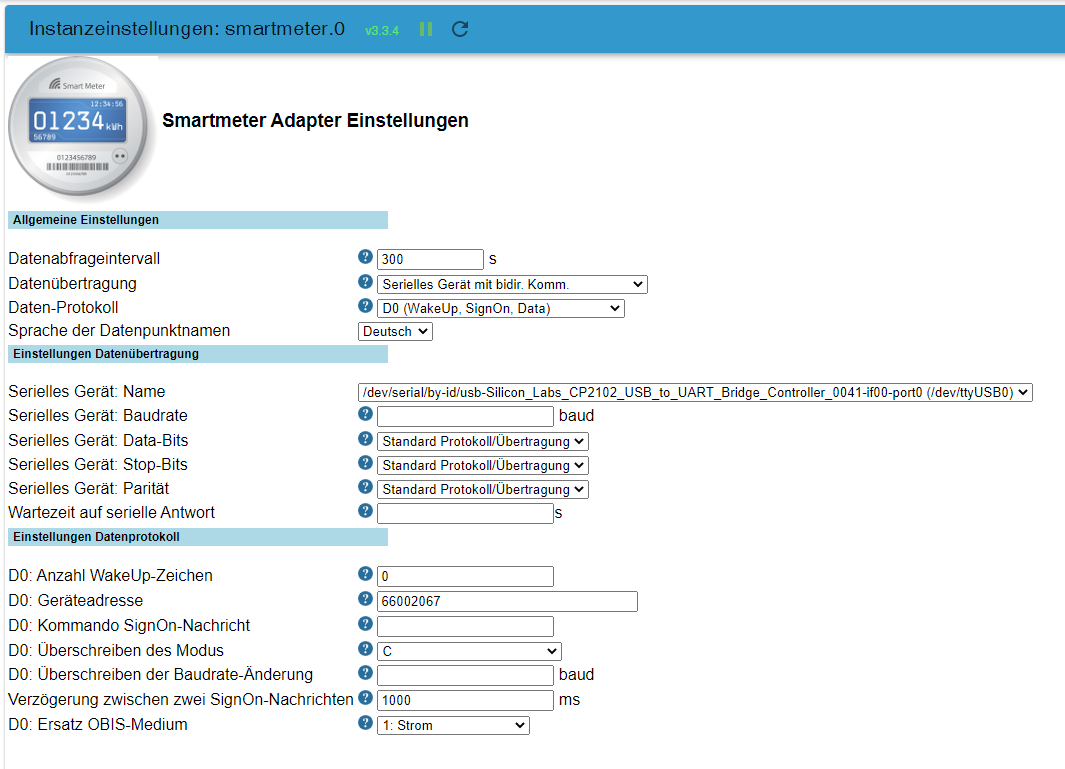

                Hier di eLösung von Appolon
                https://github.com/Apollon77/smartmeter-obis/blob/master/lib/protocols/D0Protocol.js Hier zeile 9 das 4,22 heißt „nach dem / kommen vor dem Zeilenende 4 bis 22 Zeichen“. Dein Zähler senden …. Trommelwirbel …. 23 (wenn ich mich nicht verzählt hab) kannst das file mal suchen und nen 23 reinschreiben anstelle der 22. wenn’s dann weitergeht ist’s das. Dann bitte github issue Anlegen. Muss ich wohl das Limit ändern. Hachja. Standards und die Hersteller …
                Mit den Einstellungen funktioniert es bei mir dann:

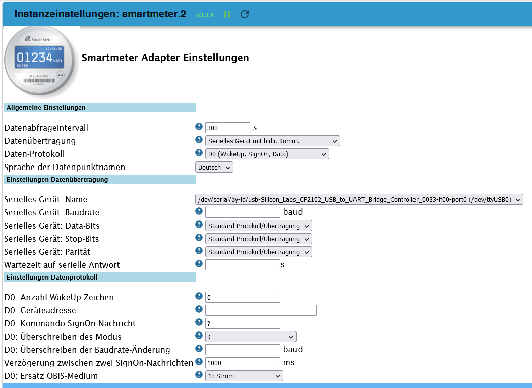

                  Mark @Thomas P 0 last edited by
                  @thomas-p-0 Ich habe das selbe Problem. Der BTK.30 springt beim smartmeter adapter nicht auf grün. Wenn ich die SignOnNachricht auf '/?!' stelle, kommt immer error-log keine Antwort da komischerweise '//?!!' gesendet wird. Wenn ich nur auf '?' stelle, bekomme ich zwar Daten, aber es geht nicht weiter:
                  Im Adapter hab ich folgende Einstellungen. Was mir fehlt ist die Geräteadresse, aber das senden scheint zu funktionieren.
                  Als Error-Log:
                  2023-04-07 14:47:54.653 - info: host.raspberrypi instance system.adapter.smartmeter.2 started with pid 3328
                  2023-04-07 14:47:56.573 - debug: smartmeter.2 (3328) Redis Objects: Use Redis connection: 127.0.0.1:9001
                  2023-04-07 14:47:56.613 - debug: smartmeter.2 (3328) Objects client ready ... initialize now
                  2023-04-07 14:47:56.616 - debug: smartmeter.2 (3328) Objects create System PubSub Client
                  2023-04-07 14:47:56.618 - debug: smartmeter.2 (3328) Objects create User PubSub Client
                  2023-04-07 14:47:56.643 - debug: smartmeter.2 (3328) Objects client initialize lua scripts
                  2023-04-07 14:47:56.652 - debug: smartmeter.2 (3328) Objects connected to redis: 127.0.0.1:9001
                  2023-04-07 14:47:56.676 - debug: smartmeter.2 (3328) Redis States: Use Redis connection: 127.0.0.1:9000
                  2023-04-07 14:47:56.686 - debug: smartmeter.2 (3328) States create System PubSub Client
                  2023-04-07 14:47:56.688 - debug: smartmeter.2 (3328) States create User PubSub Client
                  2023-04-07 14:47:56.702 - debug: smartmeter.2 (3328) States connected to redis: 127.0.0.1:9000
                  2023-04-07 14:47:56.740 - debug: smartmeter.2 (3328) Plugin sentry Initialize Plugin (enabled=true)
                  2023-04-07 14:47:57.163 - info: smartmeter.2 (3328) starting. Version 3.3.4 in /opt/iobroker/node_modules/iobroker.smartmeter, node: v18.15.0, js-controller: 4.0.24
                  2023-04-07 14:47:57.205 - debug: smartmeter.2 (3328) SmartmeterObis options: {"debug":2,"protocol":"D0Protocol","transport":"SerialRequestResponseTransport","requestInterval":"300","anotherQueryDelay":"1000","transportSerialPort":"/dev/serial/by-id/usb-Silicon_Labs_CP2102_USB_to_UART_Bridge_Controller_0033-if00-port0","transportSerialBaudrate":null,"transportSerialMessageTimeout":null,"protocolD0WakeupCharacters":0,"protocolD0SignOnMessage":"?","obisFallbackMedium":1}
                  2023-04-07 14:47:57.209 - debug: smartmeter.2 (3328) CREATE SERIALPORT: 300 7 1 even
