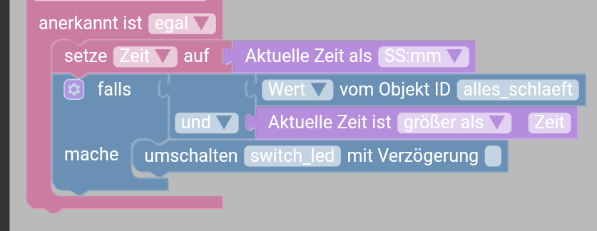

      Würde gerne einen Vergleich auf die die Uhrzeit machen, allerdings soll die Uhrzeit mit der verglichen wird variabel sein.
      Habe es mit dem Eintrag einer Variablen (ähnlich wie in timeouts) versucht, das klappt aber nicht.
      Hier mal ein Beispiel:
      Läuft allerdings nicht.
      Gibt es mit Blockly keine Möglichkeit eine Variable zu nutzen?

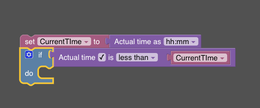

        @padrino Doch, du musst aber schon die korrekten Bausteine nutzen:
        Nachtrag - ich hab nur die Bausteine rein kopiert - ob das logisch das macht was du willst habe ich nicht geprüft.
        Nebenbei - so wie du den Trigger aufgebaut hast wird nur umgeschaltet wenn zwischen dem "setze zeit auf" und "falls" block genau die ms vergehen die dazu führen das eine Minute um 1 hoch gezählt wird. Das passiert eher selten bis nie.
        A.

          Erstmal danke für die schnelle Antwort. 🙂
          Das Setzen der Variablen passiert normalerweise woanders, ist in dem Beispiel nur für den Screenshot ins Bild gerückt. 😌
          Anderer Baustein nutzen? Muss ich mal schauen.
          Seltsamerweise funktioniert es so, wenn ich keine Variable nutze, sondern z.B. "13:39" (natürlich ohne die Anführungszeichen) eintrage...
          Edit: Ah, sehe gerade, der oberste verfügbare Baustein ist zum "Schachteln" ausgelegt. Frage mich, wieso ich den übersehen habe. 🤦‍♂️
