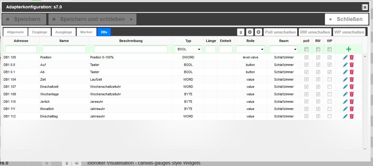

        Mit dem S7 Adapter habe ich eine Verbindung zu die LOGO. Kann die Rollläden hoch und runter fahren, sehe die Position von den Rollläden. Was ich nicht sehe sind die Zeitwerte der Schaltuhr. Wünschen wurde ich das ich die Zeitwerte der Schaltuhr über ioBroker ändern könnte.
        Mit dem Modbus Adapter bekomme ich keine Verbindung zu die LOGO.
        Schöne Grüße
        • Vumer
          Vumer last edited by
          Hallo Zusammen.
          mal eine gute Nachricht ich kann mit dem S7 Adapter die Wochenzeitschaluhr und Jahresschaltuhr auslesen und ändern. Das Problem ist nur das ich alle Daten in Dezimal bekomme. Wenn ich zum Beispiel 8:00 eingestellt habe sehe ich unter Objekte 2048. Wenn ich die Zeit ändern möchte gebe ich unter Objekte 2097 ein und schik das zu LOGO ändert sich die Einschaltzeit auf der LOGO und ich habe da 8:31. Also muss ich Hex <-> Dez umrechnen. Bei den Wochentagen kommt Bin im spiel. Da sieht das so aus: SoMoDiMiDoFrSa, möchte man Di und Do auswählen gibt man für 0010100 die 20 ein und die LOGO übernehmt das richtig. Hier also Bin<->Dez.
          Ist das so richtig oder mache ich was falsch?

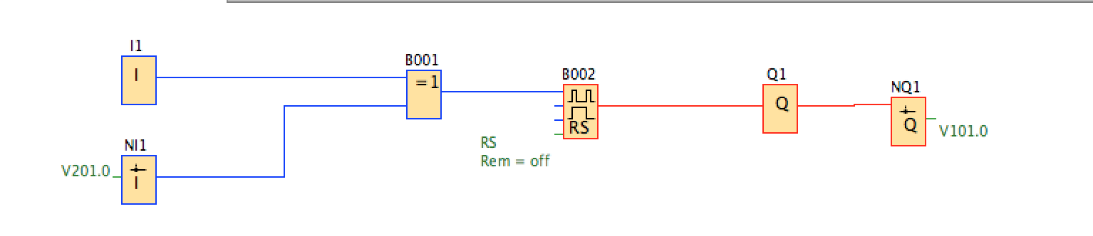

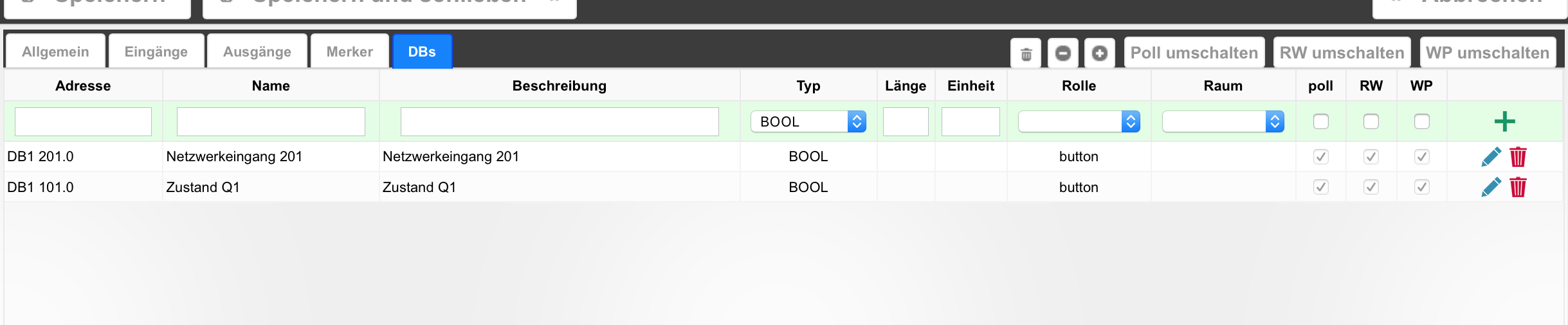

              zuerst musst du die Adressen auf der LOGO zuweisen, z.B Netzwerkeingänge. In meinem Fall NI1 -> 0.0; NI -> 0.1
              • E
                Elektroman last edited by
                Super so schnell habe ich mit einer Antwort garnicht gerechnet [emoji106]
                Also :

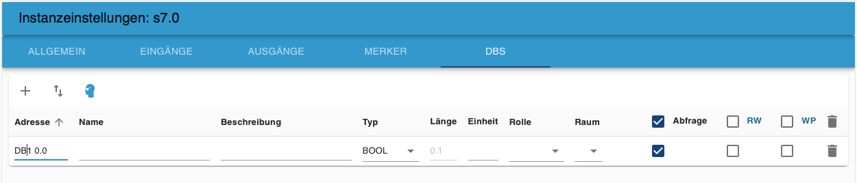

                Netzwerkeingang wählen und unter Parameter Remote Gerät auswählen? Lokal ist doch falsch oder nicht ?
                • Vumer
                  Local, genau so wie auf dem Bild.
                  Und dann so wie auf den Bildern oben

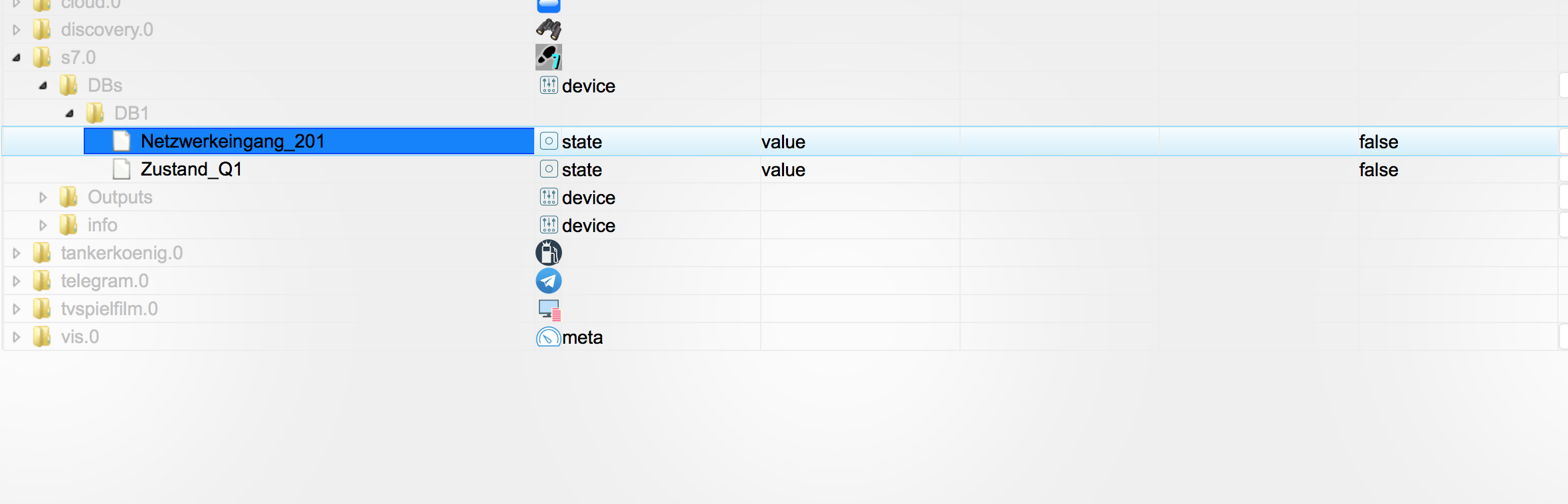

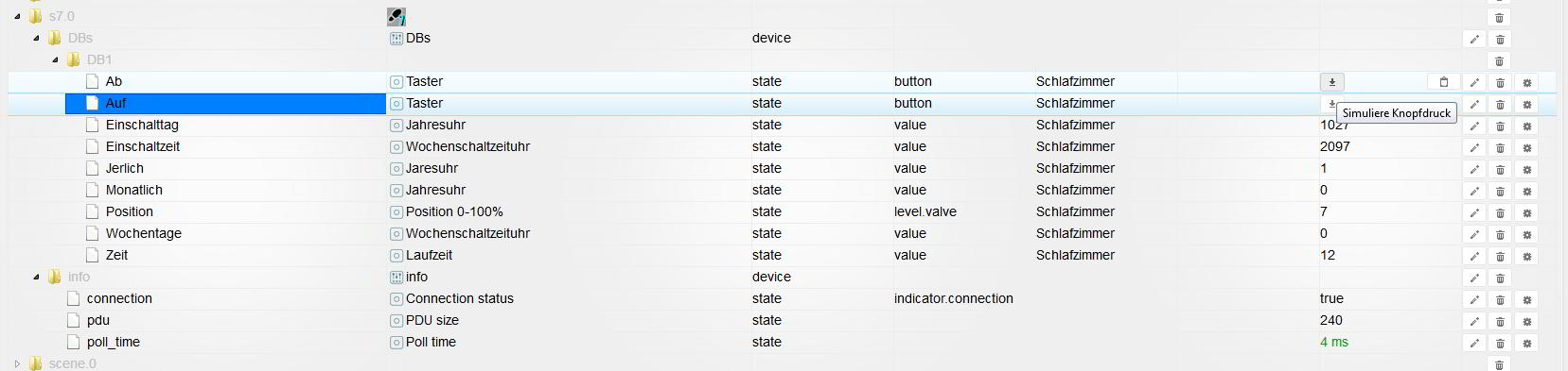

                      So das habe ich jetzt gemacht
                      Jetzt müsste ich doch unter IOBroker Objekte "Simuliere Knopfdruck " drücken und im Online-Test der Logo etwas sehen
                      Tut sich aber leider nichts[emoji848]
                      • Vumer
                        ist der S7 Adapter grün?
                        • E
                          Ja [emoji106]
                          • E
                            TSAP Local : 02.00. Remote : 22.00. richtig?
                            • Vumer
                              bei mir ist 02.00 und 02.00
                              • E
                                Super jetzt funktioniert es bei mir auch [emoji3]
                                Vielen Dank

                                  Jetzt kannst du auch noch auf der LOGO unter Extras die Parameter VM Zuordnug weitere Steine wie Zähler oder Uhren zufügen
                                  • E
                                    Aber ein sehr guter Anfänger [emoji106][emoji12]
                                    VM Zuordnung ? Wofür kann ich das denn verwenden?
                                    Interessant wäre für mich noch die Möglichkeit , Analogwerte der Logo an IOBroker zu übermitteln [emoji3]
                                    • E
                                      Für eine LDR Fotozelle z.B.
                                      • Vumer
                                        Mit Analog bin ich noch nicht befreundet :lol:
                                        mit VM Zuordnung kann ich die Position von den Rollläden in 0-100% sehen, kann die Fahrtdauer einstellen. Nur mit den Uhren habe ich noch, wie oben beschrieben, so einige Probleme.
