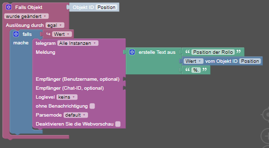

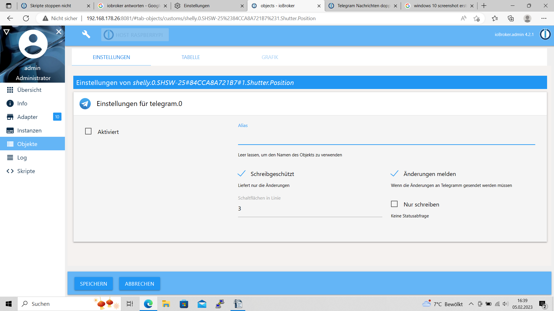

      @blackvento sagte in Skripte stoppen nicht:
      Dort habe ich unter ALLGEMEIN den minimaler Wert von 0 auf -1 gestellt.
      warum verstellst du da etwas?
      Nur bei 0% kommt keine Nachricht.
      was heisst, es kommt keine Nachricht bei 0?
      es wird gesendet sobald sich der DP ändert, dabei is es doch egal welcher Wert
      was zeigt denn Position als Wert, wenn der Rollo zu ist?
        blackvento @crunchip last edited by
        @crunchip Position zeigt als Wert 0% an und Telegram sendet keine Nachricht. Stoppe ich bei 1% zeigt Telegram 1% an. Bei 0% bleibt das Handy stumm.

        • crunchip
          crunchip Forum Testing Most Active @blackvento last edited by
          @blackvento sehr seltsam, kann ich mir irgendwie gar nicht vorstellen

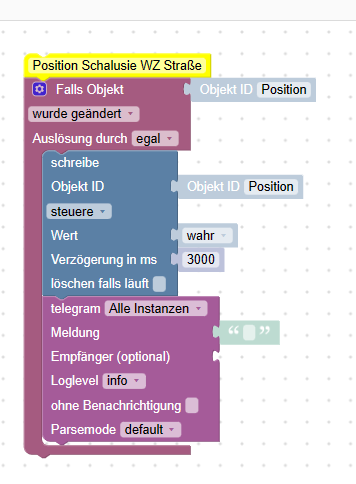

            @crunchip
            Info: Jalousien neu kalibriert, Skritpe gelöscht, Cookies gelöscht, sudo reboot, Skripte neu geschrieben, sudo reboot.
            Alle Positionen werden mit Telegram gesendet nur nicht die Position 0%.
            Weiterhin bleibt das Handy bei 0% stumm.
            Ich werde noch ein wenig basteln. Sollte ich den Fehler finden, melde ich mich noch mal.
            Bis dahin, DANKE.
              blackvento @blackvento last edited by
              @blackvento
              Es funktioniert. Ich habe "telegram Meldung" nach unten verschoben.
              Jetzt wird auch die 0% gemeldet.

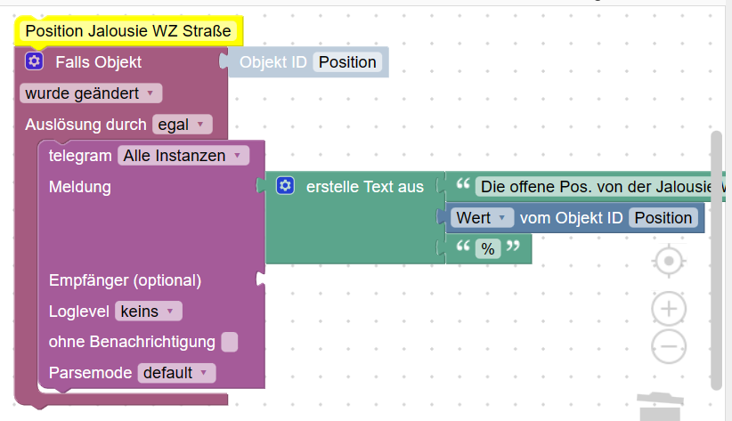

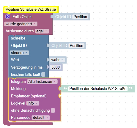

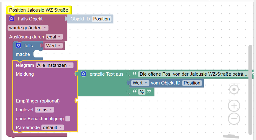

                Homoran Global Moderator Administrators @blackvento last edited by
                @blackvento was sollte denn der Logikbaustein falls Wert?
                Was liefert dein Triggerdatenpunkt für Werte?
                doch kein true/false? oder?
                  blackvento @Homoran last edited by
                  Hast Recht. Funktioniert auch ohne "fals Wert"
                  In dem TP sieht man den Wert zwischen 0% und 100% der Jalousie.
                    und was sollte dann dieses falls bewirken?
                    • crunchip
                      crunchip Forum Testing Most Active @Homoran last edited by
                      @homoran nehm ich auf meine Kappe, da is mir oben ein Fehler beim schnell mal script zusammenstückeln und zeigen unterlaufen.
