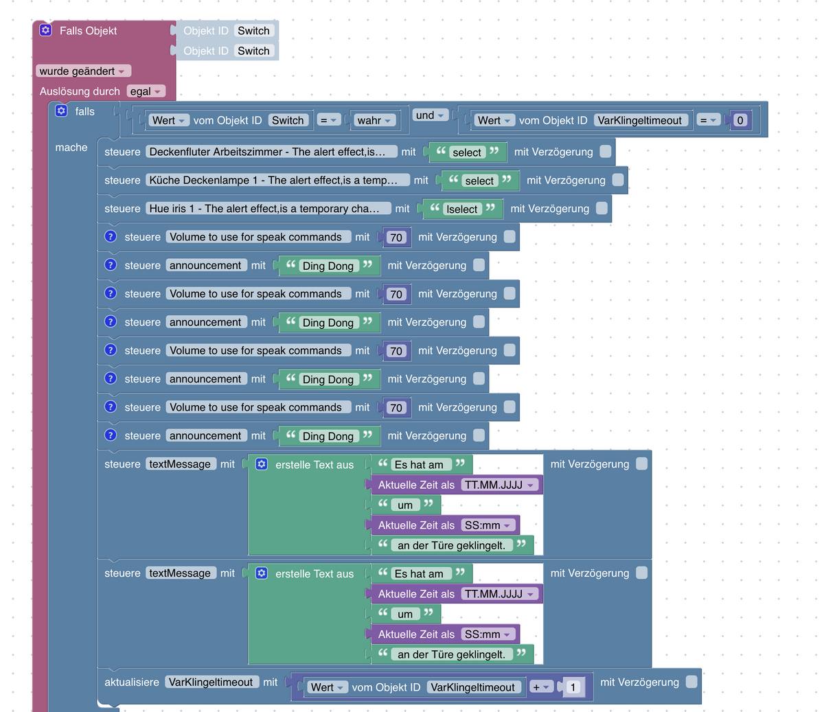

      ich habe schon seit etwa ein Jahr ein Skript im Einsatz für die Türklingel, was ich nicht geändert habe und eigentlich super funktioniert hat.
      Ich habe eine Shelly an der in der Türklingel verbaut, welche per Skript meine Lampen blinken, sowie die Alexa "DingDong" sagen lässt.
      Das hat bisher immer gut funktioniert und funktioniert auch heute noch.
      Problem ist jedoch, wenn es an der Türe klingelt, sind im Anschluss alle Alexas Lautstärken auf Maximum. Laut Skript sollten es eigentlich nur 70% sein und früher hat sich Alexa auch wieder auf die ursprünglich eingestellte Lautstärke zurückgesetzt. Das passiert jetzt seit geraumer Zeit jedoch nicht mehr.
      Sprich, schellt es bei uns, haben wir alle Lautsprecher auf maximaler Lautstärke und keiner setzt sich mehr zurück.
      Da ich das Skript nicht verändert habe, muss es an etwas anderem liegen und deshalb das Skript irgendwie umprogrammieren o.ä. vermute ich mal - vielleicht habt ihr eine Idee und könnt mir helfen?
      Würde mich riesig freuen und bedanke mich schon jetzt!

            • DJMarc75
              DJMarc75 @iolix last edited by
              @iolix sagte in Türklingel Skript ändert Lautstärke:
              in der Hoffnung ein Update löst das Problem
              ein Update kann leider nicht die Einschränkungen seitens Amazon lösen.
              Die Lautstärke wird per
              alexa2.0.Echo-Devices.*.Player.volume
              gesetzt... nicht nur für Musik sondern auch für Sprache.
              Diese Lautstärke setzt sich nicht zurück sondern muss per Skript (Blockly in Deinem Fall) neu gesetzt werden.
              Das heisst dass man die momentane Lautstärke in einer Variablen erfasst und dann wieder (nach dem Ereignis) aus der Variable neu setzt.
              Anderes ist mir jetzt nicht bekannt 😀

                    • E
                      emil70 @iolix last edited by
                      @iolix
                      bei mir sieht das script so aus
                      Die Lautstärke wird erhöht und nach der Ansage wieder runtergesetzt
                      • DJMarc75
                        DJMarc75 @iolix last edited by DJMarc75
                        @iolix der Einfachheit halber könnte folgender Baustein für Dich eine Lösung sein:
                        angesteuert wird der jeweilige Datenpunkt "speak" des Echos
                        alexa2.0.Echo-Devices.xxx.Commands.speak
                        im Textbaustein wird dann VOR dem eigentlichen Text
                        70;
                        eingetragen. Die Zahl (70) ändert dann sekundär den Datenpunkt
                        alexa2.0.Echo-Devices.xxx.Player.volume
                        auf den Wert und nach erfolgter Textansage wird der Ursprungswert wieder gesetzt.
                        Beeblebrox 1 Reply Last reply Reply Quote 0

                          • I
                            iolix @Beeblebrox last edited by
                            @beeblebrox Tatsächlich bei mir nicht
                            Aber @DJMarc75 besten Dank! Mit Speak und dem Befehl hat es wirklich geklappt, so dass man den Zwischenschritt den @emil70 beschreibt gar nicht mehr braucht.
                            Mit announcement braucht man den Zwischenschritt bei mir allerdings schon noch... dann klappt auch das
                            Aber so bin ich sehr zufrieden und bedanke mich herzlichst erneut bei allen ! 🙂
