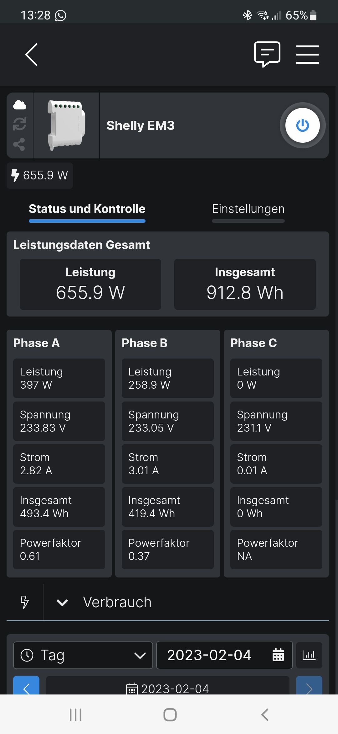

      ich habe heute meinen neuen Shelly 3EM an meine Photovoltaikanlage (Einspeisepunkt) angeschlossen.
      Ich bin Elektriker und arbeite in diesem Beruf seid 14 Jahren.
      Es hat auch alles prima funktioniert und der Shelly zeigt mir Werte an:
      Wie man sieht werden alle drei Phasenspannungen korrekt angezeigt.
      Es wird eine Leistung Phase A und eine Leistung Phase B angezeigt, mein Problem: es wird ca nur die halbe Leistung angezeigt (Referenz ist der PV Stromzähler) 😕 , warum? Liegt es an dem Powerfaktor?
      Den errechnet das Gerät aber selber?!
      Habt Ihr eine Lösung?
      LG Jürgen

        @leue66 sagte in Shelly EM3 2Phasige PV Einspeisung:
        saldiert
        https://forum.iobroker.net/post/785751
          paul53 @Leue66 last edited by
          @leue66 sagte: Ich bin Elektriker und arbeite in diesem Beruf seid 14 Jahren.
          Dann stellst Du diese Frage?
          @leue66 sagte: Liegt es an dem Powerfaktor?
          Wenn nur eine Leistung angezeigt wird, ist es die Wirkleistung.
            Leue66 @paul53 last edited by Leue66
            @paul53 sagte in Shelly EM3 2Phasige PV Einspeisung:
            Das war meine Aussage, nur bekommt man das mit dem Shelly überhaupt hin hier den wahren Wert anzuzeigen?
              @leue66 sagte? den waren Wert anzuzeigen?
              Was ist für Dich der wahre Wert? Die Scheinleistung?
              Scheinleistung = U * I
              oder
              Scheinleistung = Wirkleistung / Leistungsfaktor
                Wie in meiner Farge beschrieben:
                Referenz ist der PV Stromzähler der Stadtwerke, ich denke dies wird ein wahrer Wert sein.
                  @leue66 sagte: Referenz ist der PV Stromzähler der Stadtwerke
                  Der zählt die Wirkenergie.
