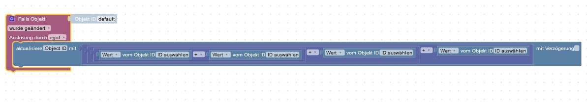

      ich bin ja noch ganz frisch beim ioBroker und wollte nun mal auch mein erstes Script
      bauen. Doch irgendwie fehlen mir da wohl ein paar Blöcke im Blocky um folgendes
      bauen zu können:

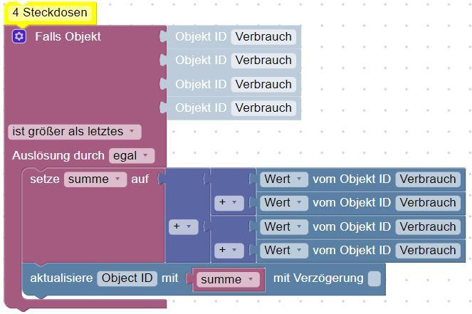

      Möchte gerne den Gesamtverbrauch von 4 Steckdosen an Strom in kWh berechnen.
      Habe also den Adapter Javascript installiert und wollte nun ein Script mit Blockly
      erstellen. Habe da auch schon einen Ansatz gefunden aber irgendwie komme
      ich noch nicht so zurecht mit dem Blockly. Denn ich finde Bausteine nicht die
      ich in einem anderen Script (Bild) gesehen habe nicht bei mir.
      Kann mir vielleicht jemand von euch dabei helfen so das ich am ende einen
      Datensatz habe und diesen dann auch in meinem HABPanel virtualisieren kann.
      Solltest ihr Infos brauchen dann fragt mich. Aber bitte bedenkt ich bin blutiger
      Anfanger und kein Programierer 🙂

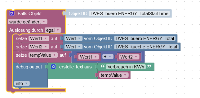

                @djmarc75 Warte kurz ich werde mal ein Bild machen und hoffe das Du mir vielleicht einen Tip geben kannst:
                Das ist jetzt das Script zum zusammen rechnen der ersten beiden Stechdosen

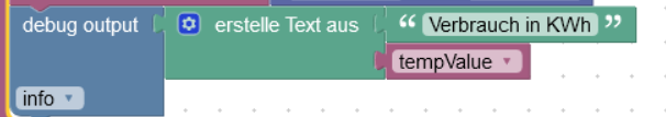

                      Ist das BIld vom Blockly jetzt echt nur ein Bild oder nutzt Du das auch ?
                      Weil wenn Du das nutzt dann hast DU ja diesen Block:
                      Und der zeigt Dir im LOG den Output 😀

                        Ich zeige dir mal das Log wenn ich das Script starte:
                        16:20:52.037	info	javascript.0 (11203) Start javascript script.js.Stromverbrauch_komplett_Büro_und_Küche
                        16:20:52.042	info	javascript.0 (11203) script.js.Stromverbrauch_komplett_Büro_und_Küche: subscribe: {"pattern":{"id":"sonoff.0.DVES_buero.ENERGY_Total","change":"ne","q":0},"name":"script.js.Stromverbrauch_komplett_Büro_und_Küche"}
                        16:20:52.042	info	javascript.0 (11203) script.js.Stromverbrauch_komplett_Büro_und_Küche: registered 1 subscription, 0 schedules, 0 messages, 0 logs and 0 file subscriptions
                        Nun werde ich mal bischen Strom Verbrauchen:
                        16:22:21.590	info	javascript.0 (11203) script.js.Stromverbrauch_komplett_Büro_und_Küche: getState(id=sonoff.0.DVES_buero.ENERGY_Total, timerId=undefined) => {"val":3.12,"ack":true,"ts":1675524141587,"q":0,"from":"system.adapter.sonoff.0","user":"system.user.admin","lc":1675524141587}
                        16:22:21.590	info	javascript.0 (11203) script.js.Stromverbrauch_komplett_Büro_und_Küche: getState(id=sonoff.0.DVES_kueche.ENERGY_Total, timerId=undefined) => {"val":0.641,"ack":true,"ts":1675524058169,"q":0,"from":"system.adapter.sonoff.0","user":"system.user.admin","lc":1675523158093}
                        16:22:21.590	info	javascript.0 (11203) script.js.Stromverbrauch_komplett_Büro_und_Küche: Verbrauch in KWh3.761
                        Ich glaube jetzt klappt es 🙂

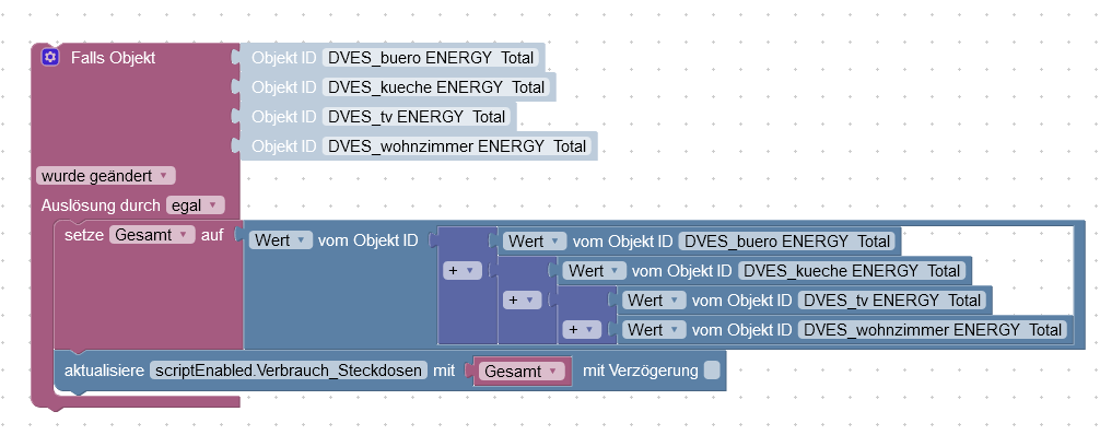

                              Wie bekommt ihr das so gut untereinander hin. Habe ja jetzt mal ein Script gemacht und
                              erweitert aber es ist bei mir in die Länge gezogen.
                              Hier mal das Bild:
                              • wendy2702
                                wendy2702 last edited by
                                @wolfshunter geh mal mit der Maus auf einen der Rechenblöcke, dann rechte Maustaste und "externe Eingänge" anzeigen auswählen

                                    Nun muß ich nurnoch diese 4 Objekt ID default hinbekommen
                                    • DJMarc75
                                      DJMarc75 @Wolfshunter last edited by DJMarc75
                                      @wolfshunter sagte in Hilfe benötigt - Gesamtverbrauch berechnen:
                                      Und auch dafür hab ich DIr "dort" geantwortet... das Zahnrad ist Dein Freund 😀
                                      Objekt ID von links anpacken und nach rechts rüberziehen !
                                      Kann man so oft wie man braucht rüberziehen !!!
                                      • W
                                        Wolfshunter @DJMarc75 last edited by
                                        @djmarc75
                                        Danke Dir, das hat mir gefehlt.
