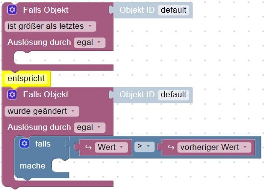

      entsprechen die Trigger grösser/kleiner als letztes dem geändert oder dem aktualisiert Trigger? Also werden die nach oder vor dem Schalten gezogen?

        "größer/kleiner als letztes" beinhaltet natürlich eine Wertänderung (in eine bestimmte Richtung).
          Smo @paul53 last edited by
          @paul53 Ja, das ist schon klar. Aber, wann reagiert die? Wenn ich den DP ändere, also auf "geändert" oder wenn der entsprechende Adapter der für den DP zuständig ist die Änderung ausgeführt hat "aktualisiert"? Das ist ein grosser Unterschied.
            paul53 @Smo last edited by
            @smo sagte: Aber, wann reagiert die? Wenn ich den DP ändere
            Ja, wenn er in der passenden Richtung geändert wird. Der zuständige Adapter bestätigt nur die Änderung im Ack-Flag.
              @paul53 Wahrscheinlich versteh ich was nicht richtig. Wir haben ja zwei Zustandsänderungen, nämlich "geändert" und "aktualisiert", und nur bei aktualisiert kann man ja das Ack flag vom Adapter bekommen wenn die Änderung von mir, oder halt jemand anderem angestossen wird. Wenn du also sagst: Der Adapter bestätigt die Änderung im Ack Flag, dann verhält sich der Trigger dann so, als hätte ich "aktualisiert" ausgewählt. Nur halt nur in der gewählten Richtung?
                @smo sagte: dann verhält sich der Trigger dann so, als hätte ich "aktualisiert" ausgewählt. Nur halt nur in der gewählten Richtung?
                Nein, er verhält sich so wie bei "wurde geändert", allerdings nur in der gewählten Richtung. Bei Wertänderung aus ioBroker (manuell / Skript) wird getriggert, bevor die Änderung im Gerät angekommen ist
                Blockly_temp.JPG .
                  @paul53 Okay, danke. Wenn ich also sichergehen will, dass der Befehl auch wirklich angekommen ist, dann muss ich noch ne Prüfung einbauen.
