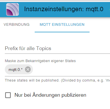

            @flex2000fh
            habe grad keinen Rechner vor mir. Würde sagen das ist soweit okay,,,
            Prüfe mal die MQTT-Einstellung
            Der Haken "Nur bei Änderungen publizieren" ist bei dir ebenfalls nicht gesetzt?
            Und Luftqualitaet, muss ebenfalls in Pages
              flex2000fh @Armilar last edited by
              @armilar Super, vielen lieben Dank, ja der war noch gesetzt und die Wartezeit: "Wartezeit vor dem Senden aller Topics bei neuen " habe ich auch runter gesetzt.
                flex2000fh @flex2000fh last edited by
                @flex2000fh .Jetzt geht es 👍 😀
