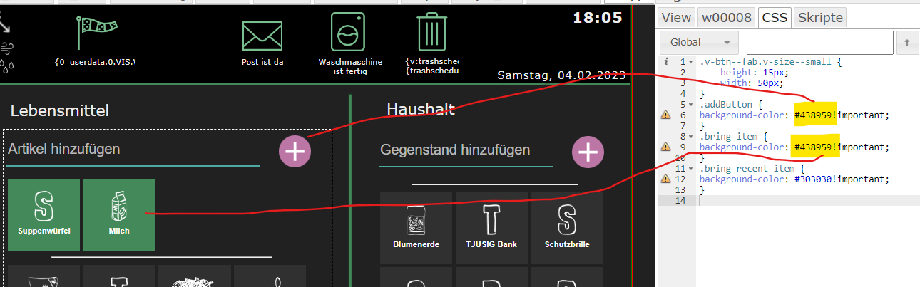

      Warum hab ich hier einmal Grün (so wie gewünscht) und einmal einen rosa-violett Farbton beim "addButton"?
      • rtwl
        rtwl last edited by
        Es ist mir einfach unbegreiflich warum die Hex codes beim addButton falsch dargestellt werden als beim bring-item
        ach ja, hab vergessen den CSS Code als Code anzuhängen:
        .v-btn--fab.v-size--small {
            height: 15px;
            width: 50px;
        .addButton {
        background-color: #438959!important;
        .bring-item {
        .bring-recent-item {
        background-color: #303030!important;

          lade mal bitte die beiden befroffenen Widgets hier hoch ...

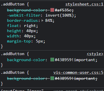

            rtwl @Glasfaser last edited by
            @glasfaser
            Danke, hat sich erledigt. Hab den Grund dafür via "Untersuchen" im Chrome Browser gefunden.
            in der CSS vom Bring!-Widget ist ein codeschnipsel -webkit-filter: invert(100%); enthalten.
            Daher wird die korrekte Farbe invertiert.
            Jetzt suche ich nach der Möglichkeit meinen korrekten Farbcode zu invertieren, damit dann die gewünschte Farbe dargestellt wird.
            aber das werde ich (denke ich) schon irgendwie rausfinden können.
            .addButton {
                background-color: #af535c;
                border-radius: 84%;
                float: right;
                height: 40px;
                width: 40px;
                margin-top: 5px;
            .addButton {
            .addButton {
