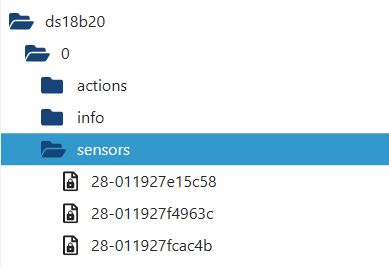

            @wolfgangfb Bei mir fangen die Ids mit 28 an...
            Hier Screenshot vom DS18B20 Adapter. Die Sensoren sind direkt am Raspi angeschlossen und ja die IDs sind anscheinend kürzer als bei dir...
