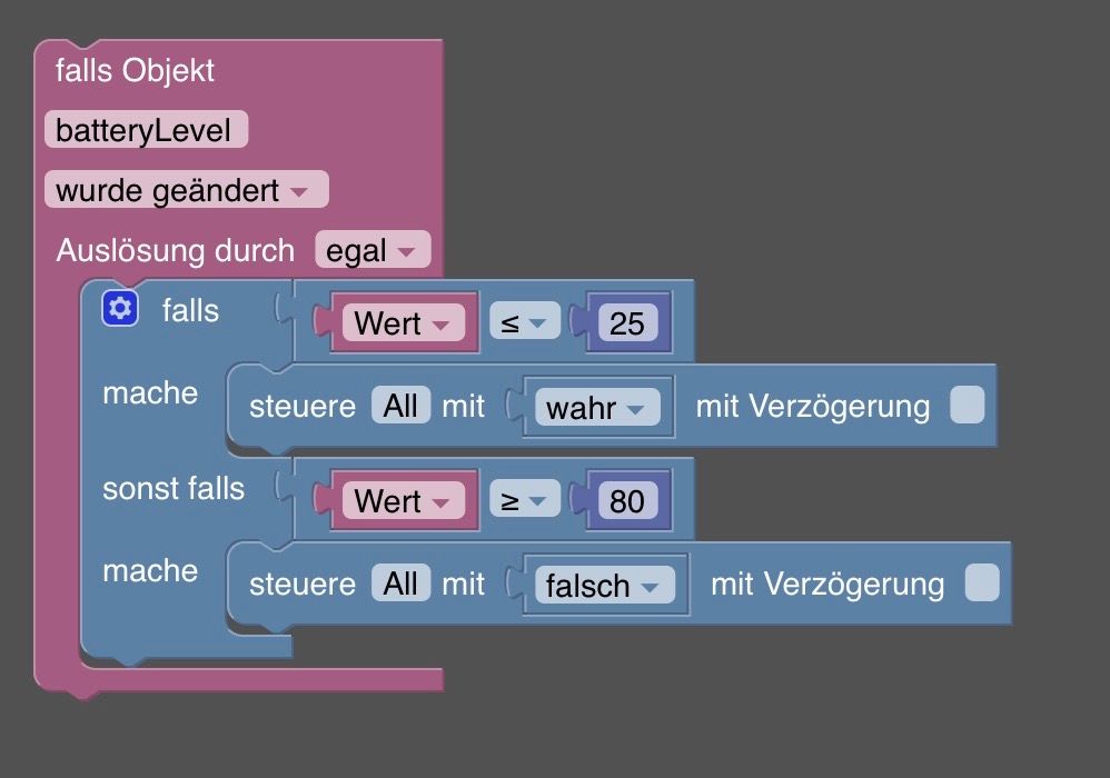

      Hallo Leute,
      Wollte mir mit Blockly das Laden des Tablets automatisieren je nach % Akku vom kiosk Browser. Verstehe nicht warum ich die Meldung bekomme:
      Die Steckdose "All" schaltet natürlich auch nicht 😞

        @peter666666 du hast irgendwo einen Block der nicht richtig eingefügt wurde.
        Schalte die Ansicht mal auf JavaScript um, dann kannst du das vielleicht sehen

          es wird nichts rot markiert.
          var Wert;
          true;
          on({id: "fullybrowser.0.192_168_0_9.Info.batteryLevel"/*batteryLevel*/, change: "ne"}, async function (obj) {
            var value = obj.state.val;
            if (Wert <= 25) {
              setState("meross.0.2203306489384051080248e1e98d040c.0"/*All*/, true);
            } else if (Wert >= 80) {
              setState("meross.0.2203306489384051080248e1e98d040c.0"/*All*/, false);

            @wendy2702 habe mir die Ansicht ganz raus gezoomt und fand den Block welchen ich unabsichtlich ganz am Rand eingefügt hatte 😞 , jetzt ist die Fehlermeldung weg.
            Nur schaltet die Steckdose trotzdem nicht.

              @peter666666 Bin kein Script Profi aber nenne das bei Wert mal batteryLevel bzw. Sag Ihm das der Wert dein Battery Level ist.
