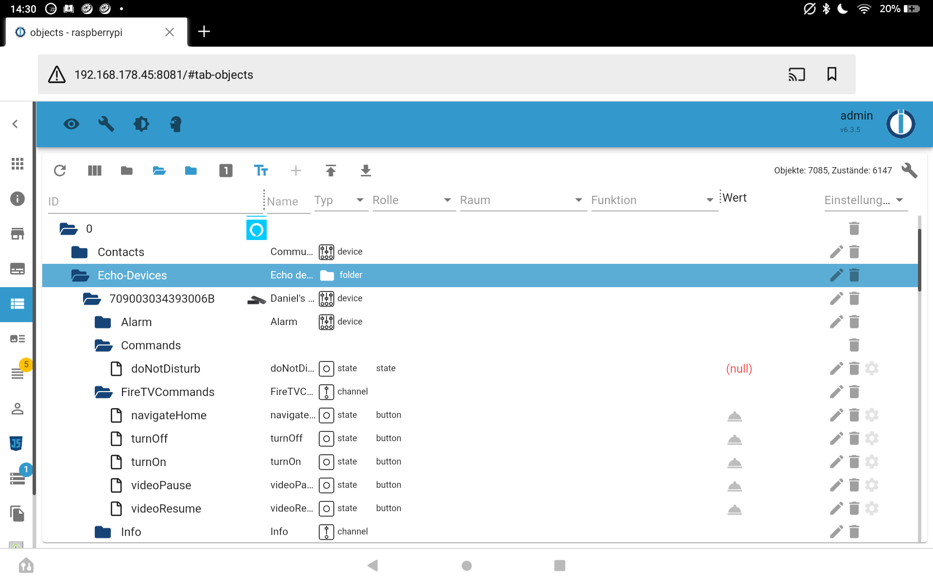

      Zum Punkt: Welche Adapterversion hast Du und kannst Du mal den Objektpfad "Commands" vom Gerät zeigen ?
      alexa2.0.Echo-Devices.*.Commands

              @danielsan dir fehlen die ganzen commands Datenpunkte

                @danielsan wie @crunchip schon erwähnte dir fehlen die Datenpunkte. Starte doch den Alexa Adapter noch mal neu dabei schaltest du den FIre TV vorher an, dann warte was bis der Adapter fertig ist. Dann lösche den Bowser Cache und melde dich ab vom ioBroker dann starte deinen Browser neu melde dich an und schau ob die Datenpunkte da sind.
