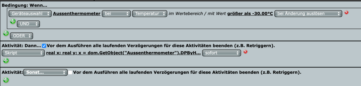

      ich benötige eure Hilfe beim Wechsel von der Homematic auf Iobroker.
      Auf der HM läuft ein Skript, das mir abhängig von der Außentemperatur eine Dimmsteckdose steuert, an der mehrere Wärmelampen hängen.
      Da ich hier immer wieder mal Störungen habe, möchte ich nun alles auf den Iobroker mit Blockly realisieren.
      In der HM sieht es so aus:
      und das Skript dazu:

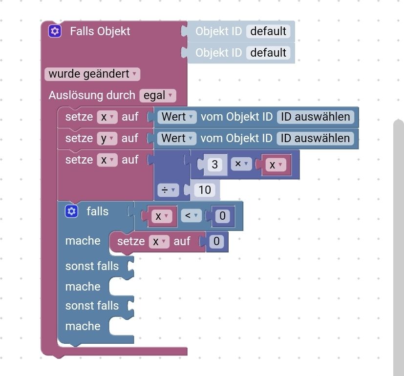

        @zariomahn
        Das meiste solltest du mit den Falls- und Mathematikbausteinen hinbekommen oder?
        Zu Beginn die Variable x und y erstellen und mit den beiden Ausgangswerten beschreiben. Dann los.
        Kann es leider grad nicht zeigen.....
        Keine Zeit....
        EDIT
        Ggf so vom Grundsatz
        EDIT2
        Kann auch nur Blockly. Das habe ich jetzt einfach mal in dein Skript hereininterpretiert.
        Weiter hinten wird ja noch gerundet. Das findet man auch unter Mathematik.

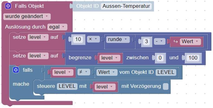

          paul53 @zariomahn last edited by paul53
          @zariomahn
          Ist der Wertebereich von "LEVEL" in ioBroker 0-100 % oder 0-1.0?
          Für 0-100 %:
          Z 2 Replies Last reply Reply Quote 0

            @paul53 sagte in Hasenheizung von HM zu Blockly:
            @zariomahn
            Für 0-100 %:
            Hallo @paul53
            ich glaube das HM Skript stammt größten Teils von Dir wenn Du dich erinnern kannst, hat gute Dienste getan seit 2014 🙂 🙂
            Ich teste mal Deinen Ansatz...
            Vielen Dank schon mal..
            viele Grüße
            MZ
            • Z
              zariomahn @paul53 last edited by
              Vielen vielen Dank, funktioniert 1A wie das alte in HM, nun kann ich endlich ein weiteres Programm auf der HM abschalten.

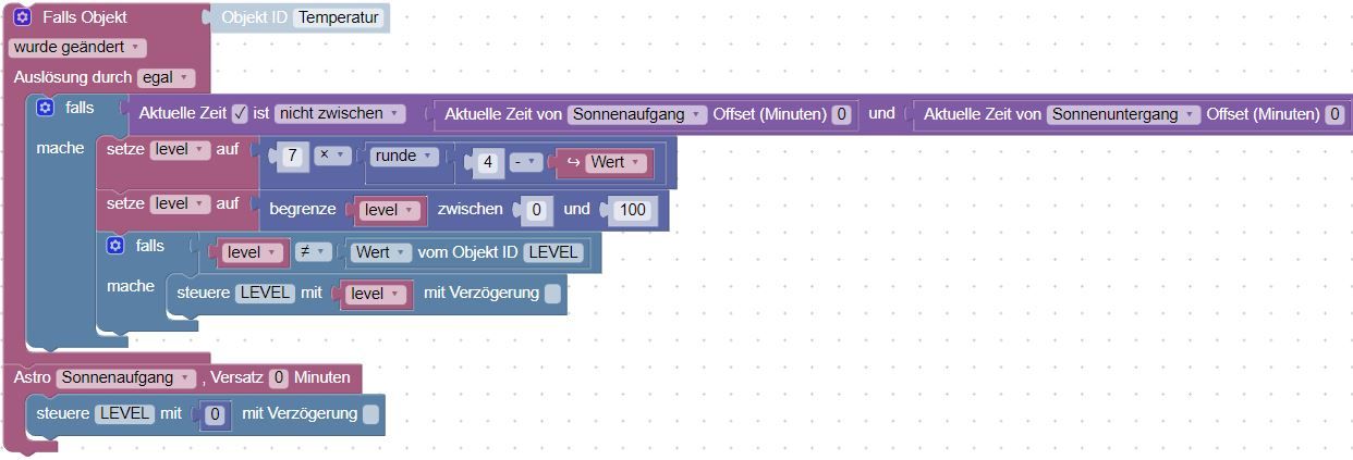

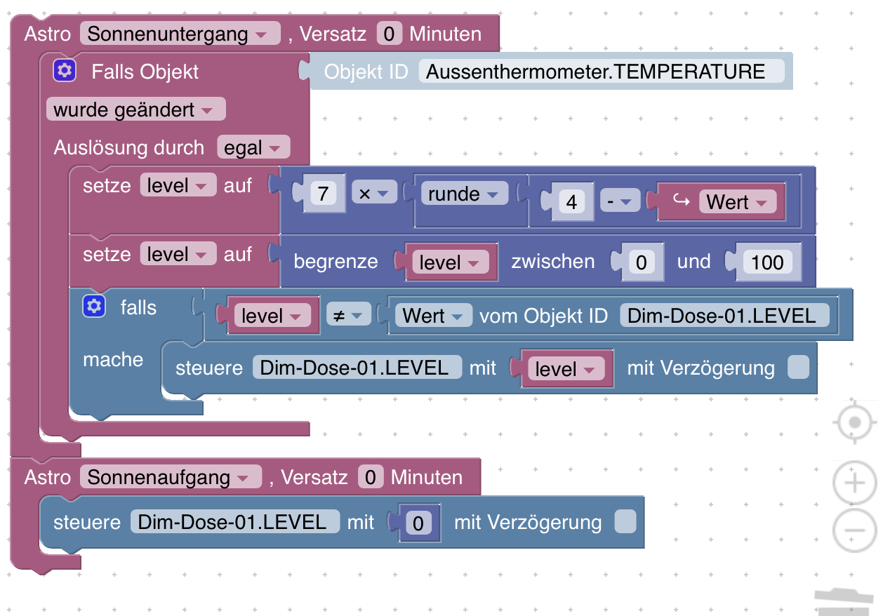

                          Hallo, ich nochmal, habe eine Astrofunktion hinzugefügt die die Heizung erst abends nach Sonnen Untergang einschaltet, das funktioniert soweit ganz gut.
                          Nun wollte ich das ganze natürlich mit Sonnenaufgang beenden, da Tagsüber die Heizung nicht gebraucht wird.
                          Aber irgendwie funktioniert das nicht, muss jeden Tag Manuel au 0% stellen.
                          Habe ich da einen Denkfehler?
                          viele Grüße
                          MZ
                            @zariomahn sagte: Habe ich da einen Denkfehler?
                            Trigger im Trigger funktioniert nicht!
                            Ergänze innerhalb des Temperatur-Triggers um die Abfrage
                            falls aktuelle Zeit ist nicht zwischen SA und SU.
