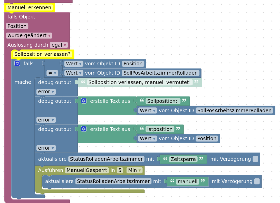

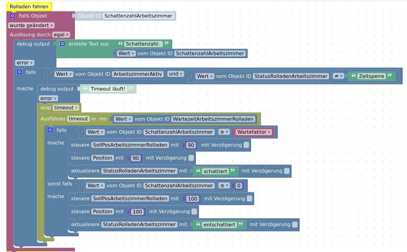

      Bei meiner Beschattungssteuerung für Rolladen in Blockly möchte ich erkennen können, ob der Rolladen automatisch durch Blockly oder manuell gefahren wurde. Im letzteren Fall will ich ich eine Pausezeit für automatische Rolladenbewegungen einrichten. Es geht hier nur um das Erkennen: wenn die Istposition des Rolladenmotors ungleich der Sollposition ist, dann nehme ich an, dass manuell verfahren wurde.
      Leider greift der Trigger zu früh, nämlich schon, wenn dem Rolladenmotor (Shelly 2.5) der Fahrbefehl gegeben wird.
      Steht der Motor z. b. auf 100 % und soll auf 90 % gefahren werden, so meldet der Trigger als Istposition "100" und als Sollposition "90". Nach dem Verfahren meldet die Istposition natürlich 100 %. 90 % (korrigiert).
      Deshalb möchte ich den Trigger "Manuell erkennen" auf die Istposition für ca. 30 Sekunden verzögern können.
      Wie könnte ich das realisieren?
      Vielen Dank für Gedanken!

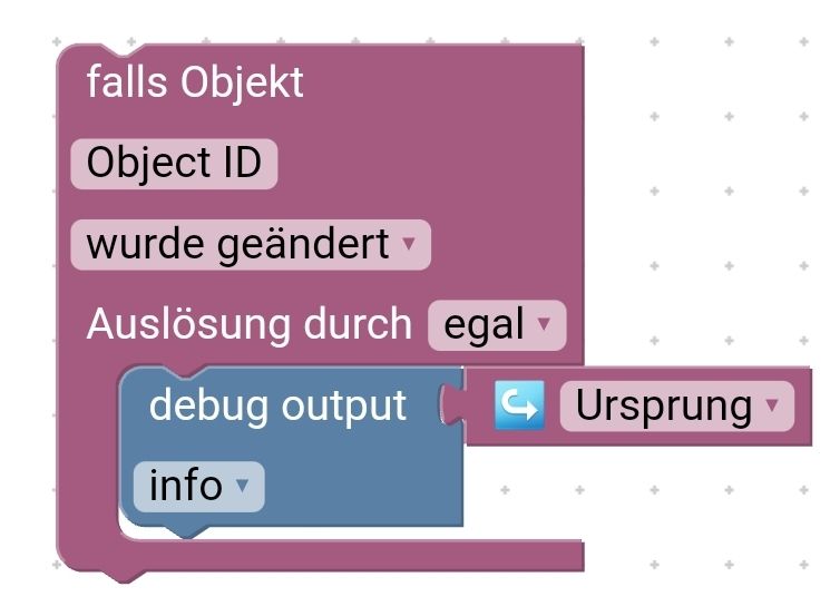

        @iobroker2001
        Hilft dir da ggf dieser Baustein weiter?
        So sieht man, wer zuletzt einen Wert verändert hat.

            @david-g Leider kommen da mehrere Ursprünge hintereinander, von VIS und zum Schluss natürlich noch vom Shelly-Adapter. Danke für den Anstoß!
            javascript.0
            	2023-02-05 11:01:54.103	error	script.js.common.Friedhelm.Rolläden.Automatik.Steuerung.Schattierung: Ursprung: system.adapter.shelly.0
            javascript.0
            	2023-02-05 11:01:54.102	error	script.js.common.Friedhelm.Rolläden.Automatik.Steuerung.Schattierung: Istposition98
            javascript.0
            	2023-02-05 11:01:54.102	error	script.js.common.Friedhelm.Rolläden.Automatik.Steuerung.Schattierung: Sollposition: 100
            javascript.0
            	2023-02-05 11:01:54.102	error	script.js.common.Friedhelm.Rolläden.Automatik.Steuerung.Schattierung: Sollposition verlassen, manuell vermutet!
            javascript.0
            	2023-02-05 11:01:53.617	error	script.js.common.Friedhelm.Rolläden.Automatik.Steuerung.Schattierung: Ursprung: system.adapter.shelly.0
            javascript.0
            	2023-02-05 11:01:53.590	error	script.js.common.Friedhelm.Rolläden.Automatik.Steuerung.Schattierung: Ursprung: system.adapter.ws.0

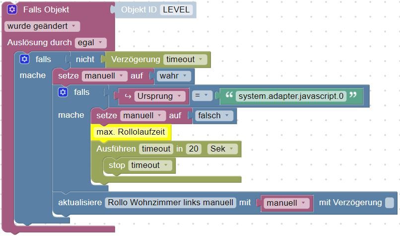

                  paul53 @iobroker2001 last edited by
                  @iobroker2001 sagte: die "manuellen" Befehle von allen möglichen VIS-Buttons kommen können und auch von physikalischen Tastern am Rolladen.
                  Versuche es mal so:
                  I 1 Reply Last reply Reply Quote 1
                  • I
                    iobroker2001 @paul53 last edited by iobroker2001
                    @paul53 Habe ich so umgesetzt, erste Tests sind OK!!
                    Der Trick in Deinem Blockly ist die Zeile
                    falls nicht Verzögerung timeout
                    Vielen Dank!
