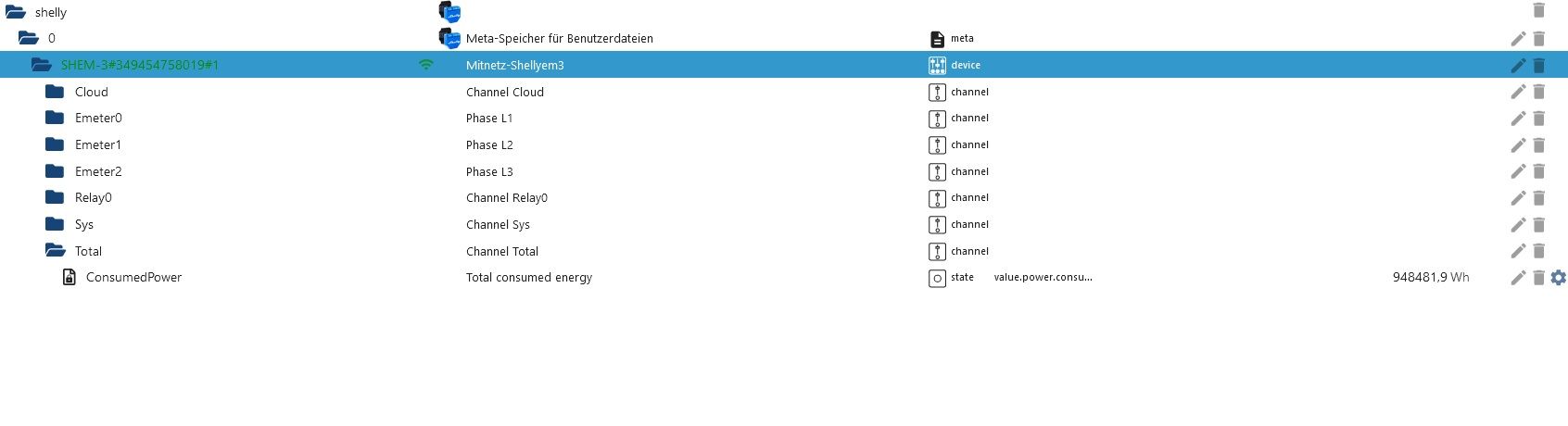

          Idefix01 @paul53 last edited by Idefix01
          Sorry, das ich blöd frage, aber wie meinst du das?
          Das ist der Wert den ich als Ausgangswert nutze.

                paul53 @Idefix01 last edited by paul53
                @idefix01 sagte: Somit zieht der Shelly von meinem Stromverbrauch der schon gelaufen ist den erzeugten Strom wieder ab, was natürlich für die Statistik nicht stimmt.
                Hat der Shelly nur einen Datenpunkt für die Energie, der bei Einspeisung rückwärts zählt?
                Falls ja, benötigt man ein Skript, das Bezugs- und Einspeiseenergie getrennt aus der Leistung berechnet.
                  Der Shelly hat nur den einen Totalwert, aber die Einspeisung hole ich mir vom Netzbetreiberzähler, ich brauche nur den Gesamtwert ohne das er wenn Erzeugung ist davon abzieht, dazu müsste ja dann jetzt der neue Bezugswert reichen, oder?
