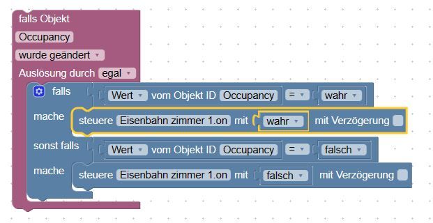

      Moin,

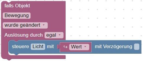

      Blockly soll die HUE Lampe steuern, was es auch immer gemacht hat, aber jetzt geht die Lampe an obwohl keiner im Zimmer ist.
      Ist am Blockly etwas falsch ?
      MfG
      Frank
        paul53 @kuerfra last edited by
        @kuerfra sagte: Ist am Blockly etwas falsch ?
        Nein, es ist nur umständlich (verschwendet Ressourcen).

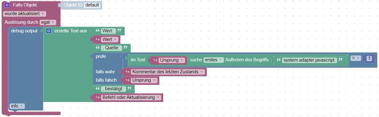

        Dann ermittle mittels Debug-Trigger auf den Lampen-Aktor, was die Ursache ist.

            @helfi9999 sagte: Was ist an dem Blockly umständlich ??

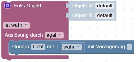

            Dieses Blockly erfüllt die gleiche Funktion:
              Bezieht sich der Wert auf den DP "Eisenbahn zimmer1 on"
                paul53 @helfi9999 last edited by paul53
                @helfi9999 sagte: Bezieht sich der Wert auf den DP "Eisenbahn zimmer1 on"
                Nein, Wert bezieht sich auf den Trigger-Datenpunkt "Occupancy". "Licht" ist "Eisenbahn zimmer1 on".
                  helfi9999 @paul53 last edited by
                  @paul53 sagte in Ikea Bewegungsmelder:
                  Wenn ich das richtig verstehe: "Occupancy" hat true/false "Licht" hat auch true/ false.
                  wenn die Werte gleich sind kann man diese so einsetzen.
                  Sehe ich das so richtig
                    @helfi9999 sagte: wenn die Werte gleich sind kann man diese so einsetzen.
                    Richtig.

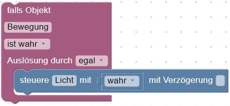

                          Habe ich das dann hier richtig gemacht.
                          Wenn BWM angeht soll Licht angehen.

                                @helfi9999 sagte: Wenn BWM angeht soll Licht angehen.
                                Nicht mehr aus?
                                  @paul53 ist kombiniert mit einem Shelly da habe ich eine Ausschaltverzögerung von 20 Sek. drinnen.

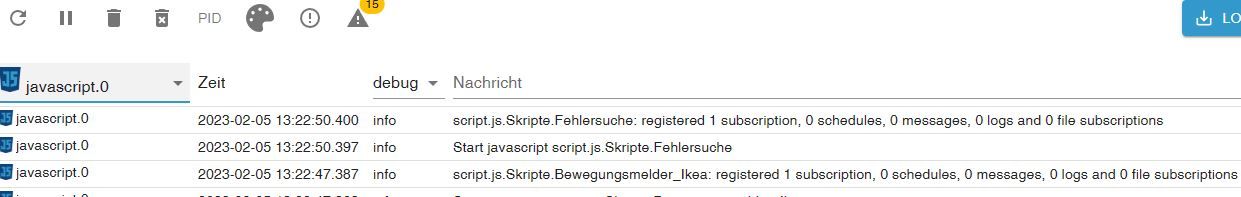

                                    @paul53 Danke erstmal, script erstellt läuft. Wo finde ich die Auswertung ?
                                    hier ?

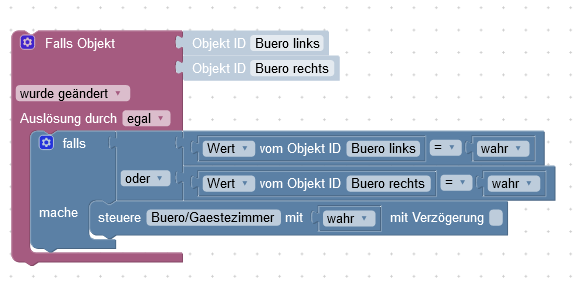

                                            Noch eine Frage wenn es möglich ist.
                                            Wie mache ich das hier, wenn 2 Werte abgefragt werden:
                                            895
                                            29
                                            2034
