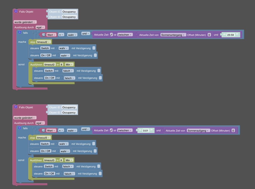

      Hallo Zusammen ,
      Ich habe folgendes Blocky . Weil ich es nicht geschafft habe , die Zeit in ein Blocky zubekommen habe ich es so gelöst(Das kann man bestimmt optimieren ?). Das funktioniert soweit auch , aber nach Ablauf der Zeit geht das Licht aus . Trotz neuer Bewegung .

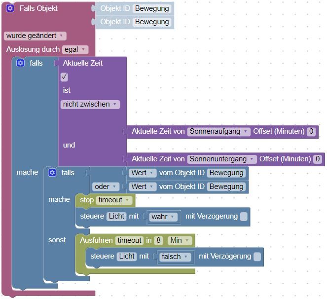

        @chucky666 sagte: nach Ablauf der Zeit geht das Licht aus
        Bei Mehrfach-Trigger kann man Wert nicht verwenden, sondern man muss die Werte beider DP per ODER verknüpfen.

          Die Zeträume würde ich schonmal vereinfachen.
          Zeit ist nicht zwischen Sonnenaufgang und Sonnenuntergang

            @paul53 das wusste ich nicht . Werde ich ändern
            • chucky666
              chucky666 @Thomas Braun last edited by
              @thomas-braun stimmt so war das , danke
                paul53 @Thomas Braun last edited by
                @thomas-braun sagte: Die Zeträume würde ich schonmal vereinfachen.
                Ja, das auch.
