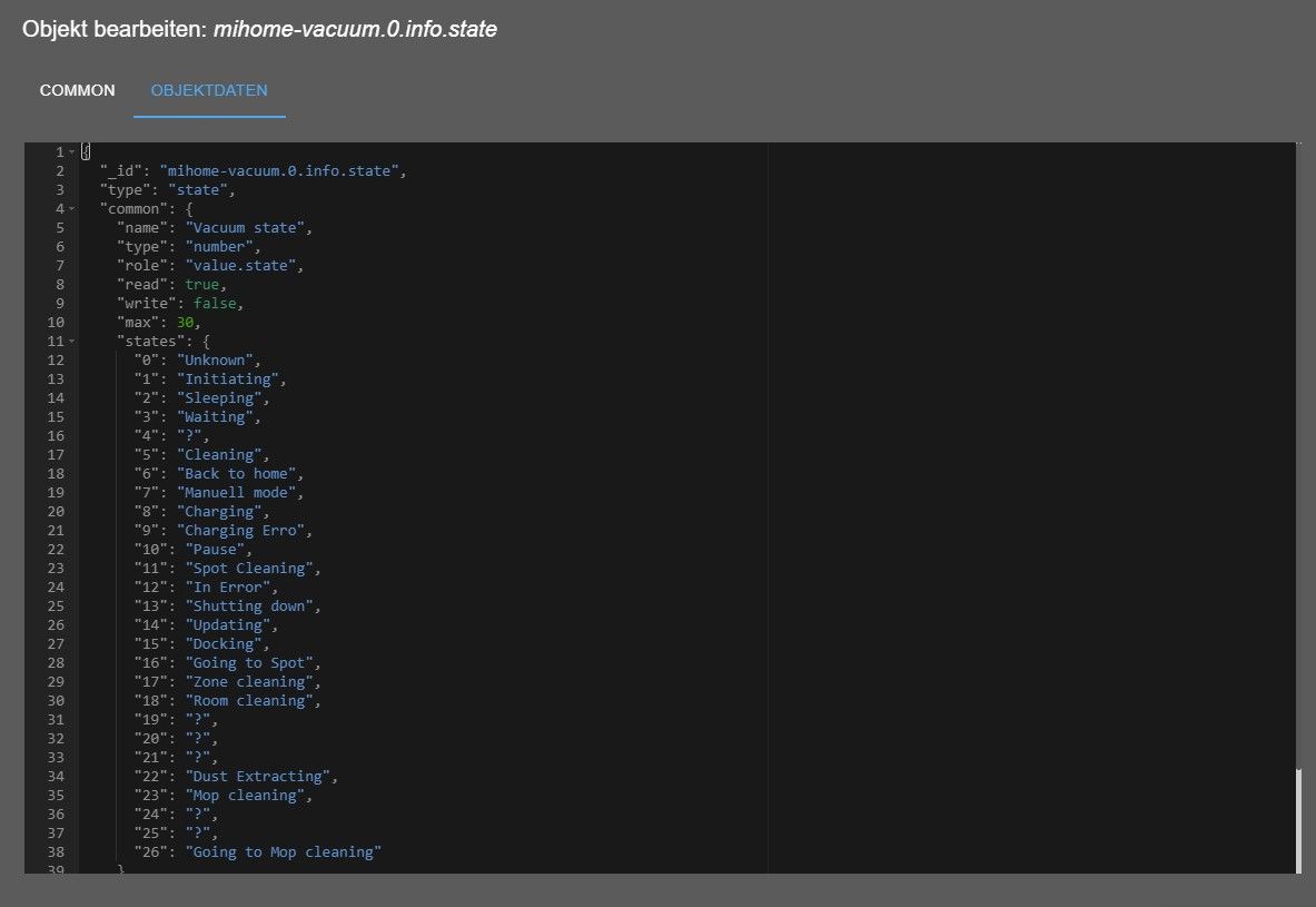

                        • N
                          NeueKlasse @paul53 last edited by
                          kann es sein das die if abfrage mit der obj.state.val anders sein muss aufgrund des abgefragten objekts? siehe screenshots,
                          er setzt die 6 States so nicht auf false.
                          var idRobotState = 'mihome-vacuum.0.info.state';
                          on({id: idRobotState, change: "ne"}, async function (obj) {
                              if(obj.state.val == 'Room cleaning') {
                                  setState('mihome-vacuum.0.rooms.315001052296.roomClean', false);
                                  setState('mihome-vacuum.0.rooms.315001052297.roomClean', false);
                                  setState('mihome-vacuum.0.rooms.315001052299.roomClean', false);
                                  setState('mihome-vacuum.0.rooms.315001052301.roomClean', false);
                                  setState('mihome-vacuum.0.rooms.315001052302.roomClean', false);
                                  setState('mihome-vacuum.0.rooms.315001052303.roomClean', false);
                                  setState('mihome-vacuum.0.rooms.315001052305.roomClean', false);
                          • Codierknecht
                            Codierknecht Developer Most Active @NeueKlasse last edited by Codierknecht
                            @neueklasse
                            Du prüfst auf strings.
                            Die Werte sind aber number.
                            Korrekt wäre hier:
                            if(obj.state.val == 18) {
                            Das wird lediglich zur besseren Lesbarkeit in Klartext übersetzt.
