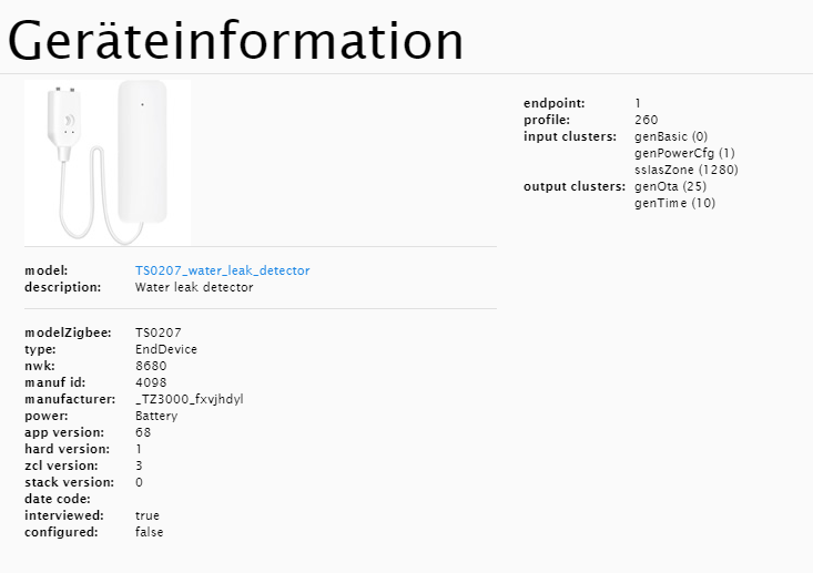

        arteck Developer Most Active @Pedder007 last edited by
        @pedder007 welche adapterversion und zeigmal die info kachel

        • Pedder007
          Pedder007 @arteck last edited by Pedder007
          @arteck
          Adapter 1.8.10
          Device:
          Aber wie gesagt, sieht aus wie die kleinen Linsen, scheint nur die gleiche Technik drin zu sein.

            @pedder007 sagte in DeviceConfigure:Failed to DeviceConfigure.configure TS0207:
            Nur der Vollständigkeit halber. Der Sensor wurde so angelernt, sieht allerdings ganz anders aus - fast genauso wie die kleinen Aqara/Xiaomi Sensoren, nur das er oben drauf eine kleine graue Gummiabdeckung hat.
            Willkommen im Wahnsinn von TuYa
            such mal bitte auf dieser Seite genau den Sensor heraus den du hast. Mit den bereitgestellten Daten konnte ich den Konverter nicht identifizieren.
            Ich gehe davon aus das der benutzte Konverter nicht zur Hardware passt - ein häufiges Problem in der Welt von TuYa, wo es scheinbar keinen Zusammenhang gibt zwischen Aussehen der Geräte, Digitaler Signatur und Effektiver Funktion. Ich habe bereits alle Kombinationen vorgefunden (Sieht gleich aus, ist intern anders. Sieht anders aus, ist intern gleich. Das ganze in Kombination mit "meldet sich gleich, ist aber anders")

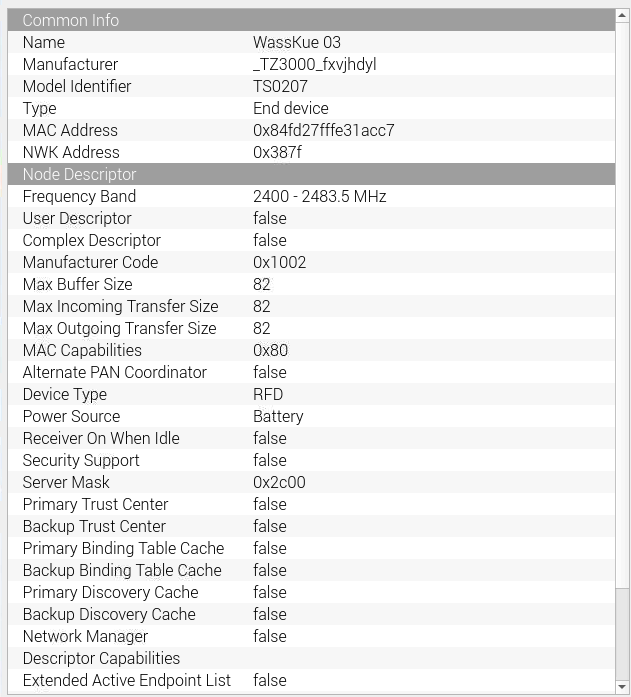

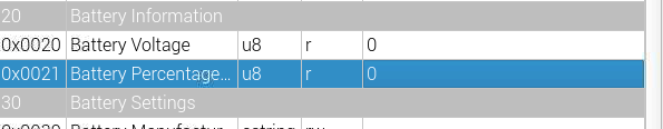

              Ansonsten hat das Ding 3 Cluster, welcher aber fast alle leer sind, bzw. 0x00 oder auch unkown in den Datenpunkten haben:
              Im node Info steht das hier:

                @pedder007 Du müsstest mal schauen ob es im Verzeichnis /opt/iobroker/node_modules/zigbee-herdsman-converters/devices in irgendeiner Datei den String "_TZ3000_fxvjhdyl" gibt. Wenn nein kann ich anbieten das wir uns morgen oder Mittwoch auf Discord treffen und einen sogenannten Externen Konverter zusammen bauen, über den Du dann das Gerät (ohne Batteriestatus, aber auch ohne Fehlermeldungen) nutzen kannst.

                  _TZ3000_fxvjhdyl
                  Hi und nope, nix vorhanden. Ich habe auch extra nochmals in die TUYA und die MOES Datei reingeschaut. Jede Menge TZ3000'sentz, aber nicht das richtig dabei 😞
