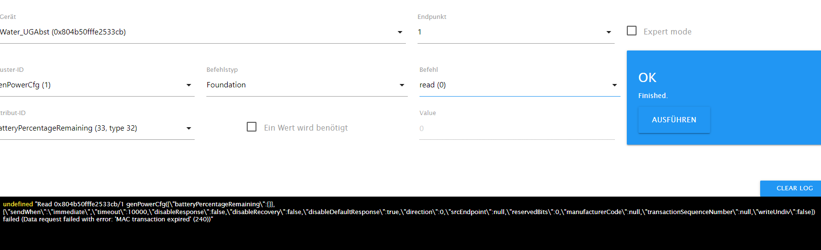

      Gehe ich ihn die Adapter-Konfig / Entwickler und frage wie folgt ab, kommt das Gleiche, nur etwas kürzer:
