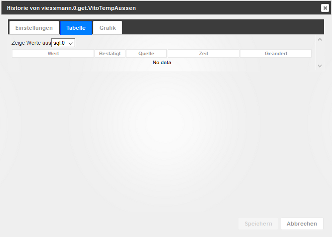

      ich habe das Problem, dass einige Datenpunkte nach einem Update des entsprechenden Adapters (in dem Fall der Viessmann-Adapter) nicht mehr in der SQL-Datenbank meiner Synology DiskStation aufgezeichnet werden, obwohl die zugehörigen Werte im ioBroker permanent korrekt erfasst und angezeigt werden.
      Sprich, wenn ich mir die Aufzeichnung des Datenpunktes als Tabelle oder Grafik durch Klick auf das History-Sympol (ganz rechts) ansehe, dann hört die Aufzeichnung einfach mit dem Zeitpunkt des Adapter-Updates auf. Auch ein komplettes Neuanlegen der Datenpunkte durch vorheriges Löschen und eine Neu-Installation der Adapter-Instanz sowie Neu-Konfiguration der einzelnen Datenpunkte für den SQL-Adapter bringt keinen Erfolg. Vermutlich muss ich dazu erst wieder die gesamte SQL-Datenbank löschen, was bei ca 100 aufgezeichneten Datenpunkten kein wirkliches Vergnügen ist, zumal alle anderen Datenpunkte ja auch ordnungsgemäß erfasst werden.

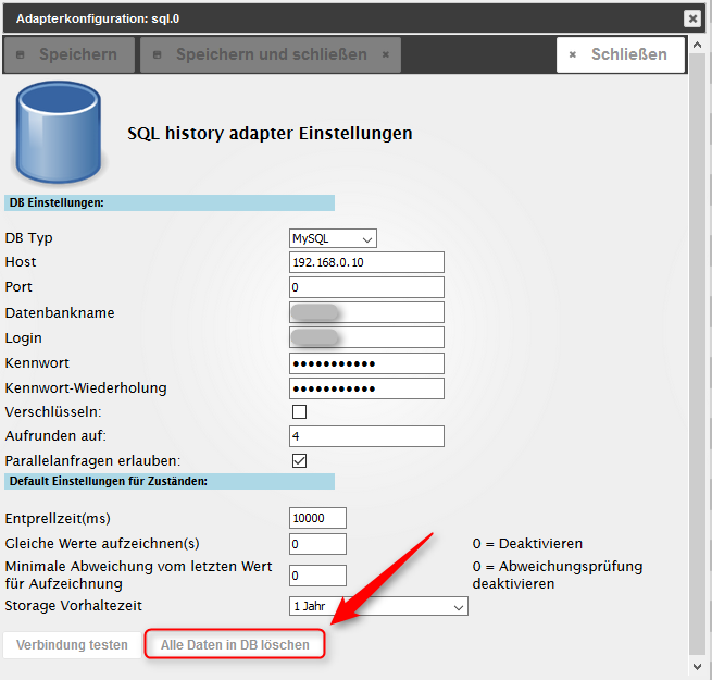

                2.) Die Entprellzeit die in einer der letzten versionen geändert wurde ist zu hoch eingestellt. Wenn Daten schneller kommen als bei "Entprellzeit" eingestellt dann wird nichts geloggt. Also dort sollten echt nur kurze Werte stehen.

                        Also ich komme da irgendwie nicht so richtig weiter. Einzelne Werte des Viessmann-Adapters werden geloggt, andere nicht.
                        Bei den nicht geloggten Datenwerten wird mir immer "No Data" angezeigt.
                        Hatte dann mal die Vorhaltezeit auf einen Tag eingestellt, und es wurden alle History-Werte gelöscht.
                        Die Entprellzeit hatte ich mal auf 1, mal auf 1000 und mal auf 10000 ms verändert. Das hat aber nichts bewirkt.

                            War jetzt knapp zwei Wochen im Urlaub und hatte daher keine Zeit, mich näher mit dem Problem zu beschäftigen. Habe dann heute sämtliche Datenpunkte der Datenbank mit Klick auf dem Button "Alle Daten in DB löschen" gelöscht und sofort wurden die neuen Werte wieder für alle Datenpunkte geloggt.
                            Ich würde es wirkich begrüßen, wenn es daher eine Option zum Löschen sämtliche Daten einzelner Datenpunkte gäbe.

                            PS.: Mir ist übrigens noch aufgefallen, dass bei mir in den Einstellungen der einzelnen Datenpunkte eine Entprellzeit von 0 ms angezeigt wird, obwohl 10000 ms der Default-Wert ist.

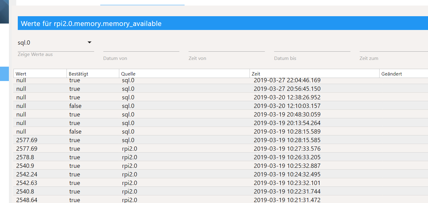

                                        @apollon77 , ich habe aktuell ein ähnliches Problem wie der user dtp. Neue Datenpunkte werden bei nicht mehr in der Datenbank aufgenommen, bzw haben plötzlich aufgehört aufzuzeichnen. Viele Datenpunkte funktionieren aber weiter ohne Probleme.
                                        Gibt es mittlerweile eine Ursache oder Abhilfe für das Problem?

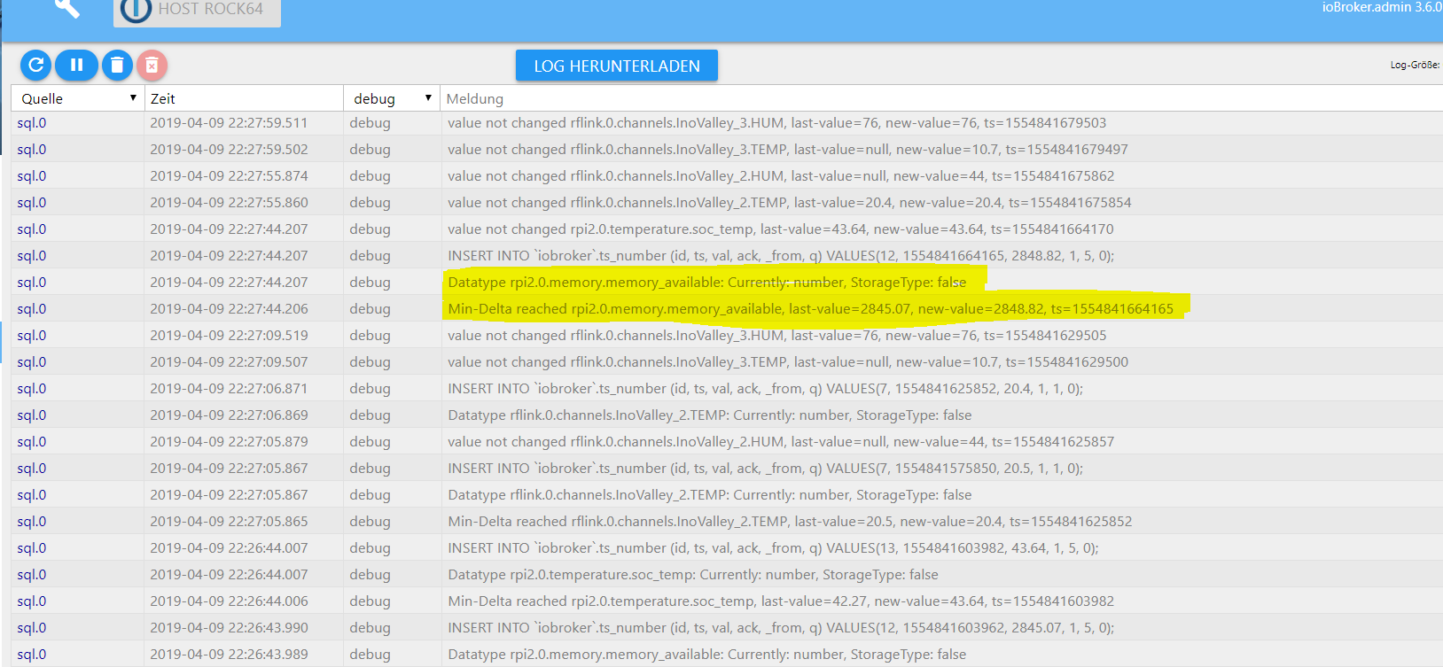

                                          K_o_bold @K_o_bold last edited by
                                          Die log Ausgabe sieht in dem Beispiel so aus. Anscheinend werden die korrekten Werte erkannt aber nicht gespeichert???
