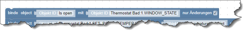

          Alternative, wenn wirklich nur 2 Datenpunkte miteinander "verheiratet" werden sollen:
          Man "bindet" den einen DP an den anderen. Was aber eigentlich auch nix anderes als ein Trigger ist.
              Danke!
              Hat was Alias. Ich muss mich irgendwann mal die ganze Struktur einarbeiten.
