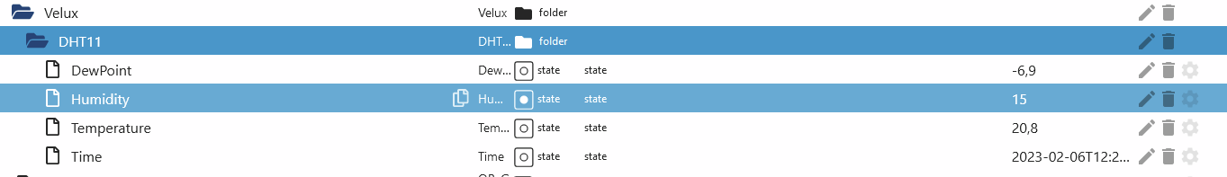

          nur noch eines, warum wird die TempUnit am ende des json nicht erkannt?
          {"Time":"2023-02-06T12:20:30","DHT11":{"Temperature":20.8,"Humidity":15.0,"DewPoint":-6.9},"TempUnit":"C"}
          Kein Trigger?
          Wird das script nicht immer nach Änderung des json ausgeführt?

              australien @paul53 last edited by
              wie du merkst hab ich da keine Ahnung. Wie bekomme ich diesen Trigger?
                  Super, DANKE!
