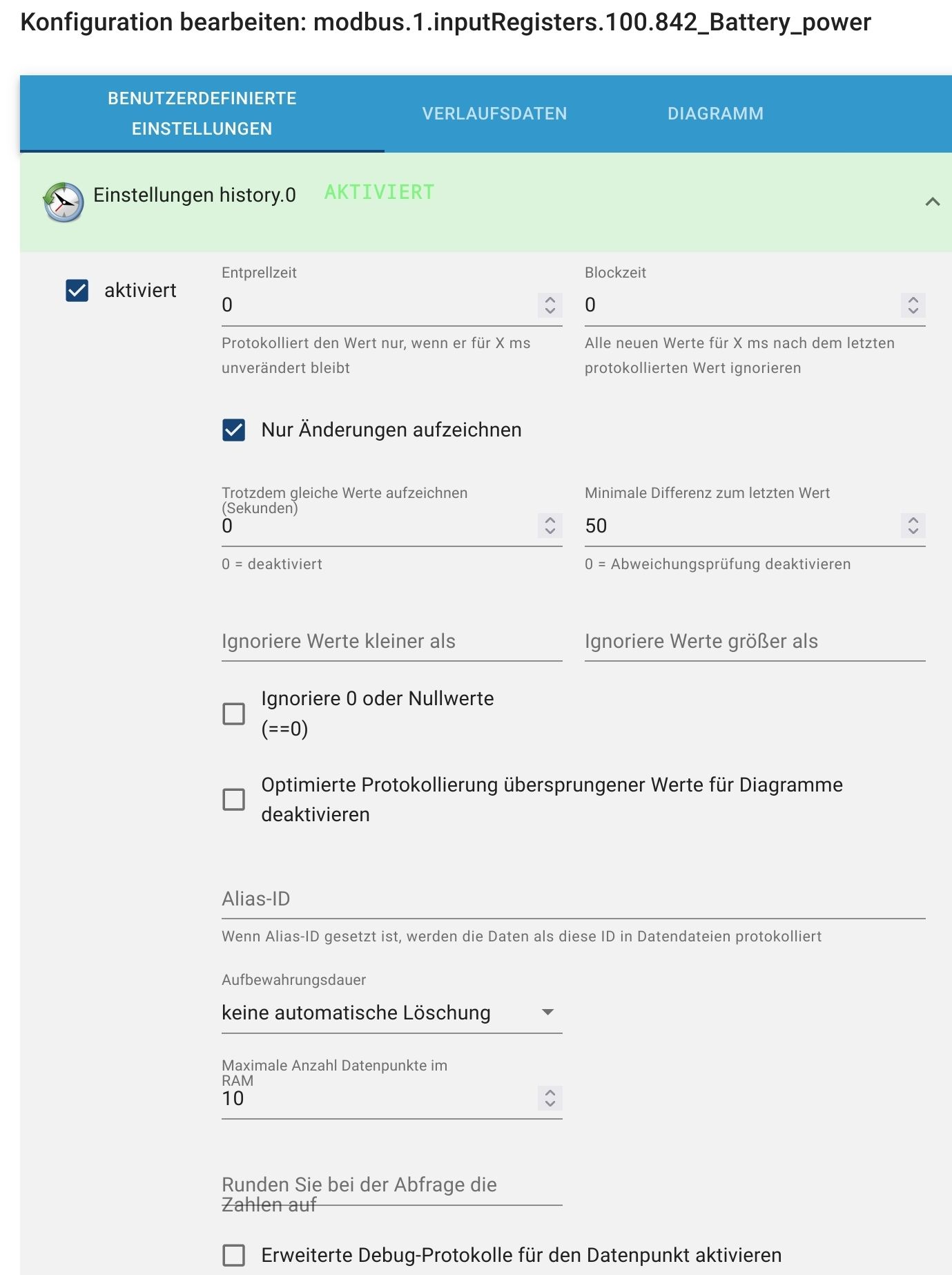

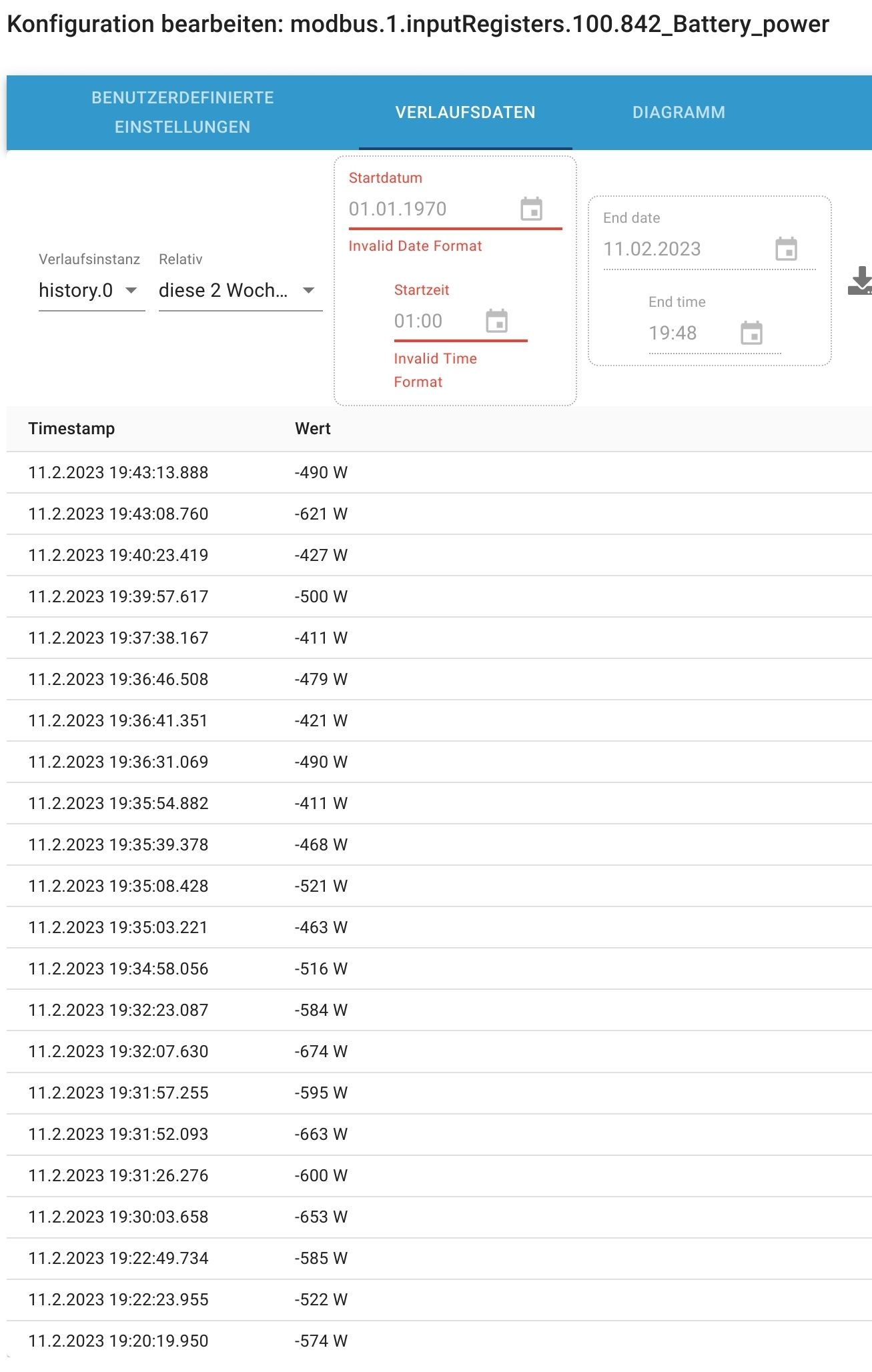

      Ich versuche meine geloggte Datenflut etwas einzudämmen.
      Dazu habe ich in den letzten Tagen mit Blockzeit und minimale Änderung gespielt um nicht jede Sekunde einen Wert zu bekommen, was für den Chart nicht notwendig wäre.
      Allerdings erhalte ich jetzt Artefakte in der Kurve.
      Außerdem habe ich die Vermutunt, dass die Blockzeit nicht greift, wenn der minimale Unterschied überschritten wird.
      Auch den Algorithmus vom minimalen Unterschied kann ich nicht erkennen, zumindest nicht den, den ich erwarten würde.

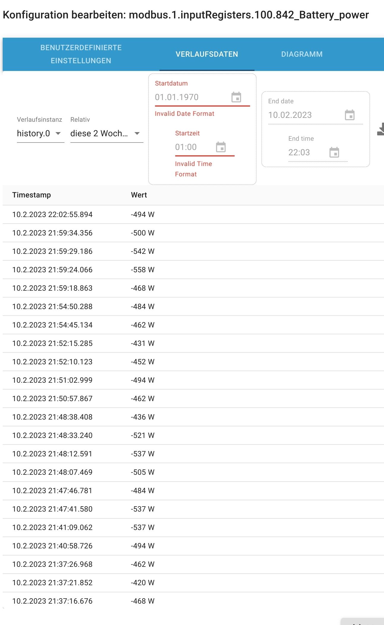

      Beim letzten Wert von z.B. 18 und einer Einstellung von minimaler Differenz von 3 würde ich erwarten, dass der nächste Wert entweder über 21 oder unter 15 liegen muss. anscheinend wird aber immer der letzte Messwert, auch wenn er nicht geloggt wird, als Basis genommen, so dass im schlimmsten Fall bei gleichmäßig steigender Temperatur 18 - 20 - 22 - 24 - 26.... gar nicht geloggt würde, oder bei sehr unruhigem Sensor 18 - 20 - 17 - 19 - 21 - 18... viel zu oft.
      Ein weiteres Problem zeigt sich hier
      Je nachdem wie ich die beiden Parameter einstelle, wird bei zu großer Differenz oder Blocktime die für den korrekten Chart notwendige 0 nicht geloggt, was zu den gezeigten Artefakten führt.
      Gehe ich nur über Blockzeit kann es mir ebenfalls oassieren, dass selbst hohe Verbräuche von kurzer Dauer (z.B. Durchlauferhitzer) nicht oder unvollständig angezeigt werden.
      Was muss ich einstellen um wenige Daten, aber auf jeden Fall hohe Unterschiede und jede 0 geloggt bekomme?

                                      Homoran Global Moderator Administrators @apollon77 last edited by
                                      @apollon77 sagte in Wie die Parameter für History sinnvoll nutzen?:
                                      erst einmal schau ob die „darstellungsoptimierung“ an ist. Wenn ja kann es manchmal. Unlogisch erscheinen.
                                      mal eben auf die Schnelle
                                      Es ist nur mindestens 50! als Änderung eingetragen.
                                      • apollon77
                                        apollon77 @Homoran last edited by
                                        @homoran na dann schalte doch mal die darstellungsoptimierung aus.
                                          getan.....und vergessen 😞
                                          jetzt nachgesehen und gestaunt
                                          Hab ehrlich nicht geglaubt, dass dieser Punkt in der hohen Abtastrate zu solchen Effekten führt.
                                          Gut zu wissen!
