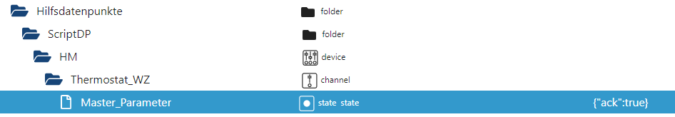

      Ergebnis:
      Ziel: mittels des Beitrags einen Wert zu extrahieren.

              MEIN DP ist string, ich erwartete ursprünglich string. Kurzer Hand auf Number umgestellt und schon funktioniert es 🙂
