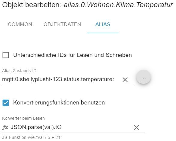

            paul53 @Peguschwein last edited by
            @peguschwein sagte in String aufspliten:
            wo mache ich die Konvertierung ?
            Objekt bearbeiten (Bleistift rechts), Tab "ALIAS", Konvertierungsfunktion benutzen:
