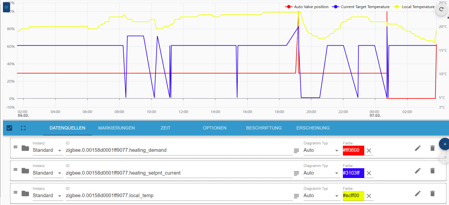

      ich hab testweise 2 Eurotronic Spirit Zigbee Heizkörperthermostate im Einsatz. Nach paar Tagen in Betrieb scheint sich die Ventilsteuerung aufzuhängen, das Ventil bleibt auf 23% stehen, obwohl die Raumtemperatur vom Thermostat höher gemessen wird. Nimmt man die Batterien raus, und legt sie neu ein, gehts wieder. Kennt das Verhalten jemand, und gibts Abhilfe?
      Dank schon mal,
      Steve
      Edit: hab mal noch ein Diagramm angehängt:
      Fabio ? 2 Replies Last reply Reply Quote 0

          Alle drei haben die gleiche Firmware. Verbindungsprobleme schließe ich aus, da das Thermostat die eingestellte Temperatur annimmt. Nur das Ventil wird nicht mehr betätigt. Zudem funktioniert das Spirit das am weitesten weg im Einsatz ist tadellos.
